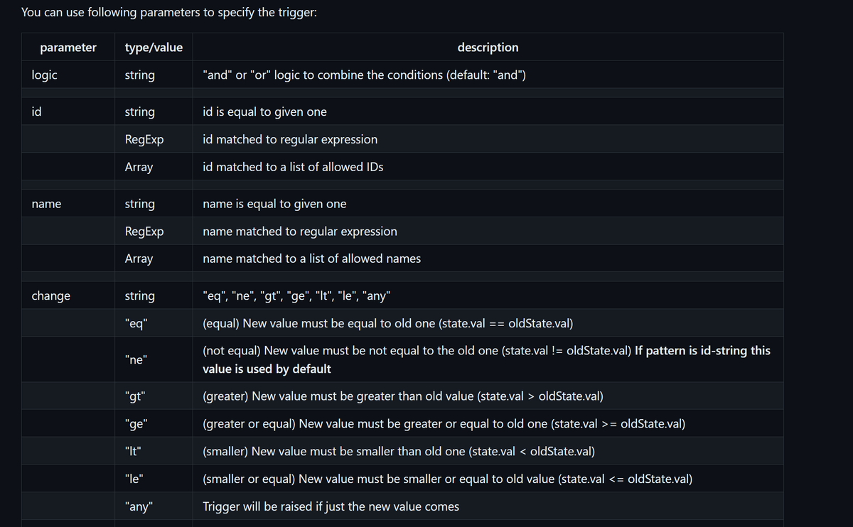

        @ro75 verstehe ich nicht, hab ich doch gerade gesagt, statt if getState - den DP triggern lassen, wenn sich der geändert hat.
        on({
                  change: ne},
                 function () {
                          setState(ValueNoiseFarbe, sFarbe, true)})
        https://github.com/ioBroker/ioBroker.javascript/blob/master/docs/en/javascript.md#on---subscribe-on-changes-or-updates-of-some-state
