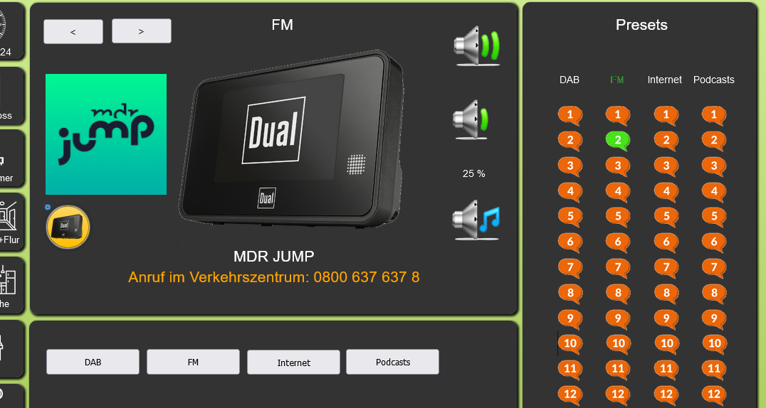

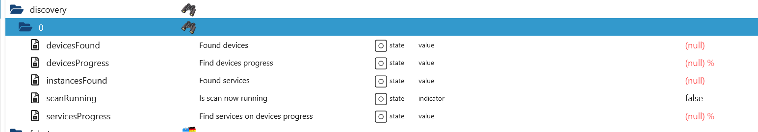

                Hi, ich habe da ein Problem mit den Presets. Wenn ich in der VIS ein Preset ausgewählt habe, ist alles soweit i.O. Der Preset geht von Orange zu Grün über. Wähle ich ein nächstes aus, bleibt das vorige Grün. Weil das Recall einfach auf True bleibt, anstatt auf false zu gehen. Wäre es im Code möglich, das dies geändert wird?

                  pdbjjens @ESP8266 last edited by

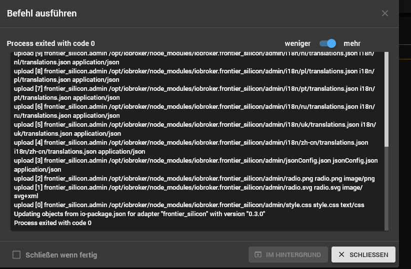

                              • ESP8266
                                ESP8266 @pdbjjens last edited by

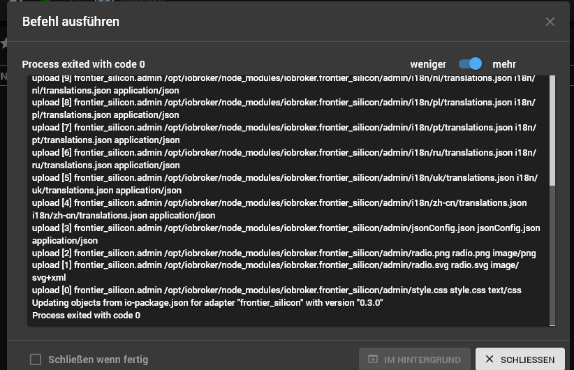

                                @pdbjjens ,
                                Install Benutzer definiert
                                Upload
                                Nicht da

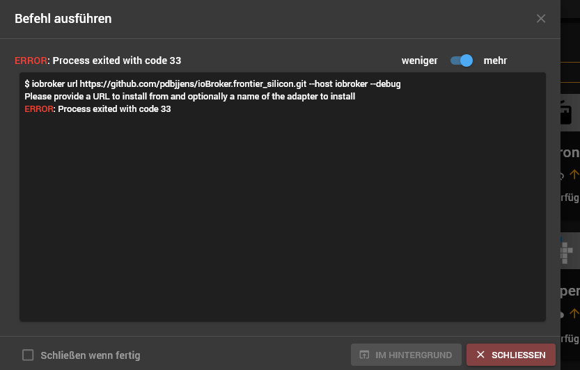

                                  Thomas Braun Most Active @ESP8266 last edited by
                                  @esp8266
                                  github-Installation?
                                  Dann muss eine Instanz von Hand angelegt werden.
                                  ESP8266 1 Reply Last reply Reply Quote 0
                                  • ESP8266
                                    ESP8266 @Thomas Braun last edited by
                                    @thomas-braun , und wie bitte?
                                      @esp8266
                                      Mit dem Plus-Icon.
                                      • ESP8266

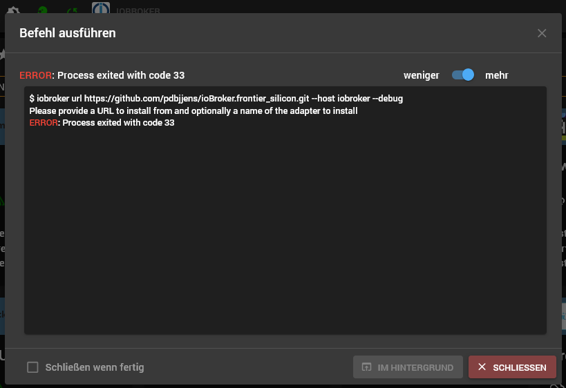

                                        @thomas-braun , dann komme ich auf die normale Version. Ich Installiere Benutzerdefiniert. Da gibsts nichts um eine Instanz hinzuzufügen. Dann sieht man das er ein Upload macht, dann kommt schliessen.
                                          @esp8266
                                          Funktioniert hier...
                                          Auf der Kommandozeile ginge es so:
                                          iobroker add frontier_silicon auto --debug
                                            @esp8266 sagte in Test Adapter frontier_silicon v0.3.x Latest:
                                            Du musst in der Liste der Adapter danach manuell eine Instanz hinzufügen.
