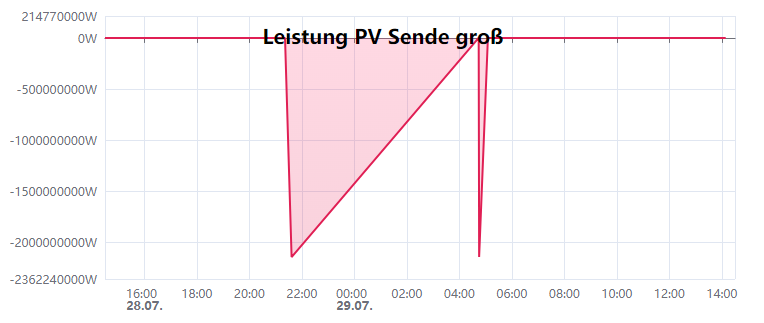

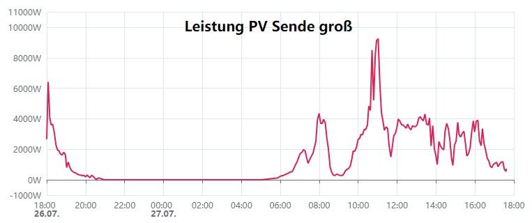

        Ich kann das fehlerhafte Verhalten für unseren nagelneuen SUNNY TRIPOWER X 15 (selbe Firmware) bestätigen. Tagsüber schick...
        ...nachts spuckt er jedoch sporadisch falsche Werte aus:

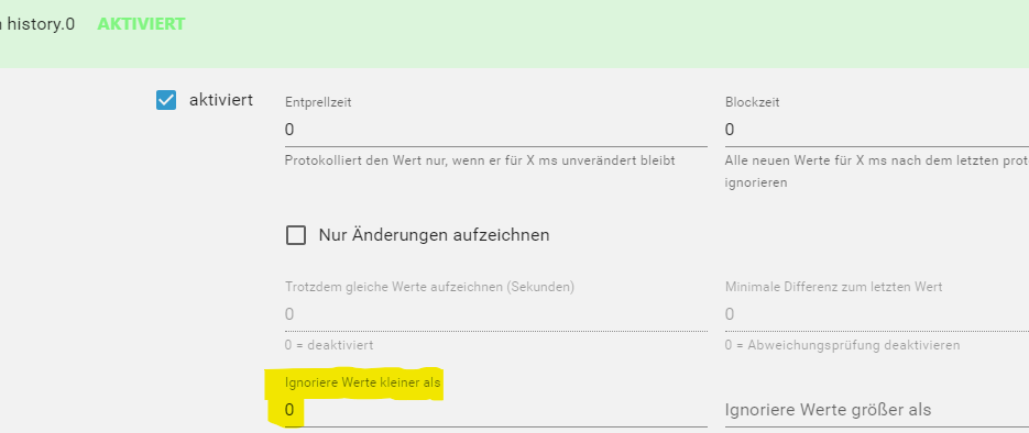

        Ich dachte, es wäre ein cleverer Workaround, im History-Modul alle Werte kleiner null zu ignorieren, aber das ändert überhaupt nichts:

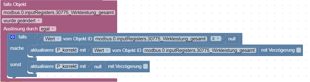

        Ich versuche mal eine Reparatur per Blockly 🙄
