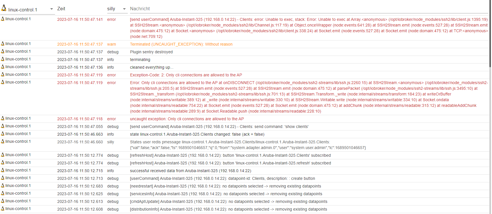

          Nun bekomme ich folgende Fehlermeldung:
          [userCommandExecute] Aruba-Instant-325 (192.168.0.14:22, id: Clients, description: ): error: Unable to exec, stack: Error: Unable to exec at Array.<anonymous> (/opt/iobroker/node_modules/ssh2/lib/client.js:1395:19) at SSH2Stream.<anonymous> (/opt/iobroker/node_modules/ssh2/lib/Channel.js:117:19) at Object.onceWrapper (node:events:641:28) at SSH2Stream.emit (node:events:527:28) at SSH2Stream.emit (node:domain:475:12) at Socket.<anonymous> (/opt/iobroker/node_modules/ssh2/lib/client.js:338:24) at Socket.emit (node:events:527:28) at Socket.emit (node:domain:475:12) at TCP.<anonymous> (node:net:709:12)

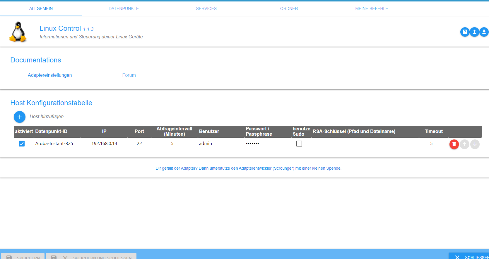

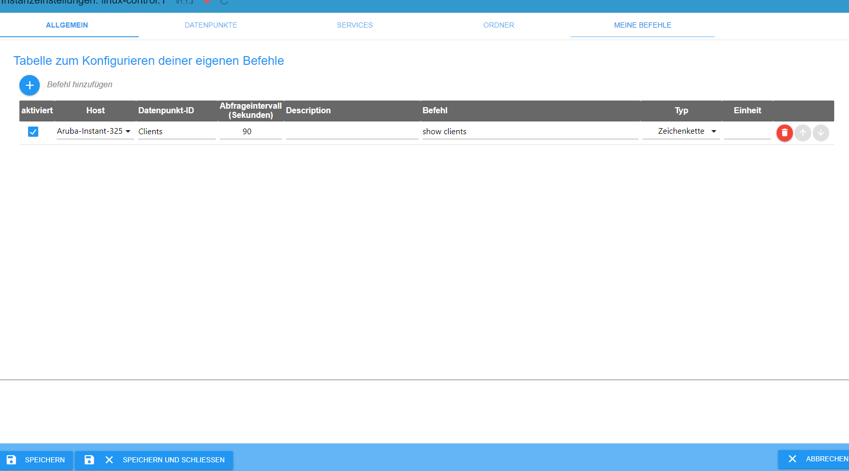

              deAchte last edited by
              hier Allgemein:
              und hier meine Befehle:

                                  only cli connections.....

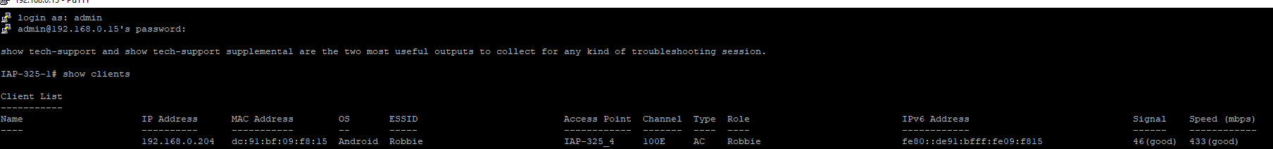

                                    so sieht es im putty aus:
                                    der Virtuelle Controller hat IP 0.14 und der aktuelle Master 0.15 deswegen ist er hier auf .0.15 gesprungen.
