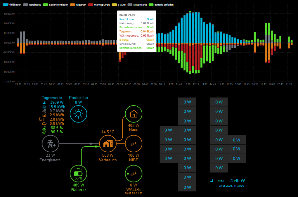

        hier ist meine aktuelle VIS, im Bereich Enphase.
        Diese ist eine Kombination aus:
        • E-Chart Adapter
        • Energiefluss-erweitert Adapter
        • SourceAnalytix Adapter

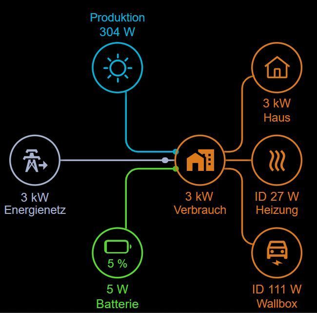

                        Das orangene Haus wird bei mir auch rot, wenn die sc-stream Verbindung disabled ist.
                        In der Datei ist mein komplettes Skript aus dem Energieflussadapter erweitert.
                        BITTE MACH VORHER EIN BACKUP, DA ICH KEINE AHNUNG HABE, WAS ALLES BEI IMPORTIEREN PASSIERT / GELÖSCHT WIRD. AM BESTEN EIN KOMPLETTES IOBROKERBACKUP
                        Das Netzsymbol ändert sich bei Bezug
                        Das Netzsymbol ändert sich bei Einspeisung
                        Skript Enphasedaten Grafik
