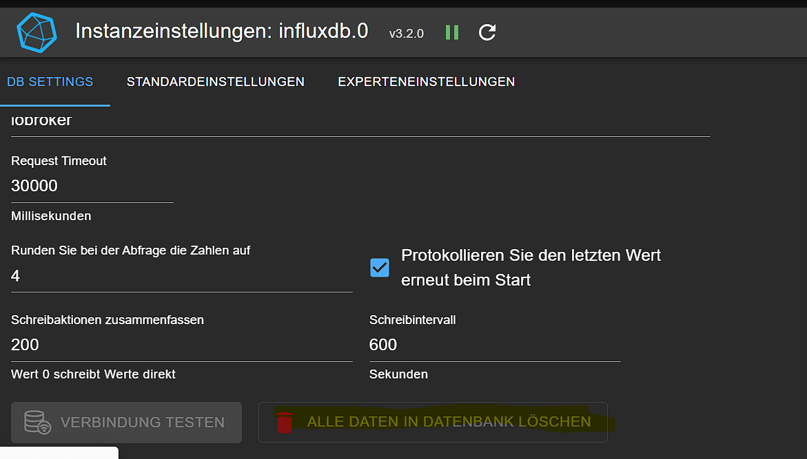

                @tt-tom okay. Wie lösche ich das wieder?
                  TT-Tom @loverz last edited by
                  @loverz
                  ich in der Influx Oberfläche das Bucket löschen und InfluxDB über den Service neu starten.
                    loverz @TT-Tom last edited by
                    @tt-tom Hier?
                    Wie starte ich den Service neu? Kann ich auch den ganzen Raspberry neu starten?
