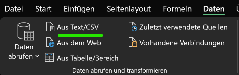

            Was Du machen kannst, ist dass Du die gesamte Datei als CSV abspeicherst. Dann machst Du eine leere Datei auf und importierst die CSV Datei über Daten importieren, dann wird das Datum oft richtig erkannt.

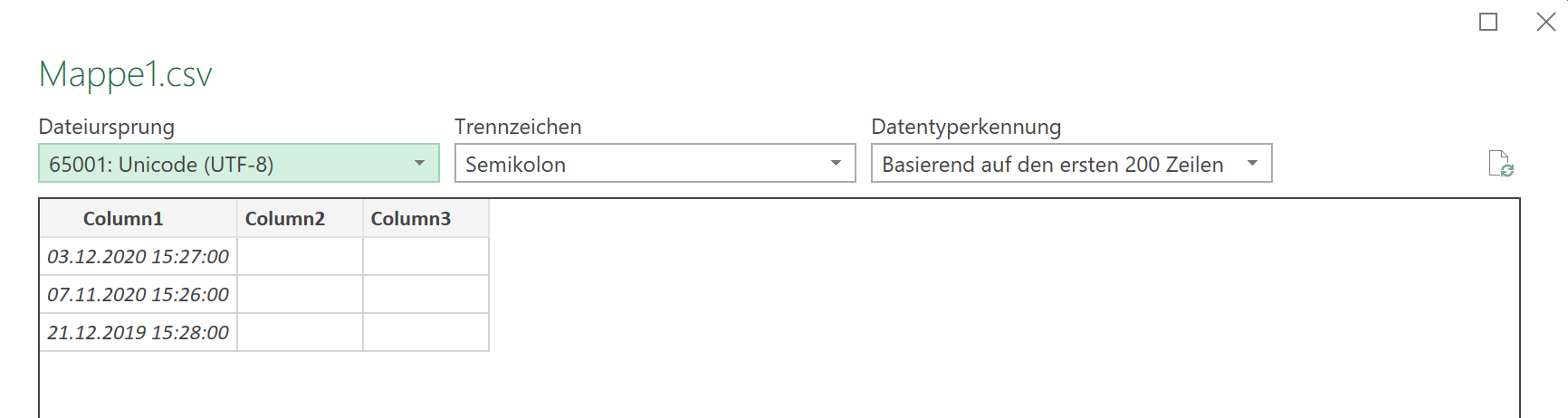

                @invidianer Wie gesagt ich habe es mit Deinen Daten gemacht und bei mir funktioniert es - das Problem ist, dass das Komma stört.
                Beim Reimport siehst Du das er das dann weglässt:

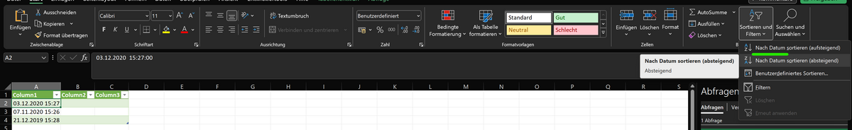

                Wichtig ist dass er beim Sortieren erkennt dass das ein Datum ist:
                Wenn Du dann in die Spalte und dann auf Sortieren klickst:
                dann kommt auch nach Datum sortieren. Wenn er das Datum nicht erkennt dann steht da nach A-Z sortieren.
                Bei Export der CSV musst halt darauf achten, dass kein Komma verwendet wird - bei mir hat er automatisch das Semicolon verwendet.
