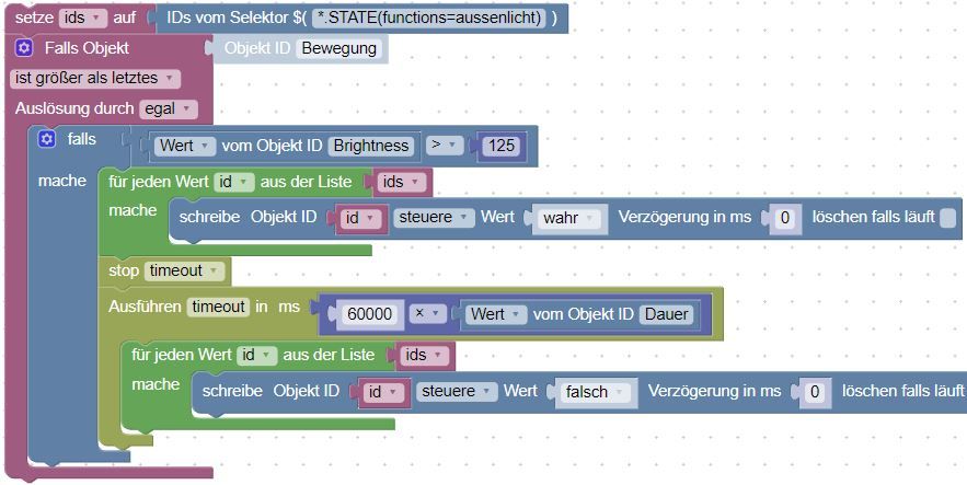

        @segway sagte: Kann man irgendwie die Birnen zusammenfassen
        Vielleicht mit dem Selektor, wenn eine Gemeinsamkeit in der ID vorliegt, die bei anderen Lampen nicht vorhanden ist, oder wenn die Lampen einem Gewerk (functions) zugeordnet sind.
        Beispiel:
        Alternative: Szenen-Adapter.

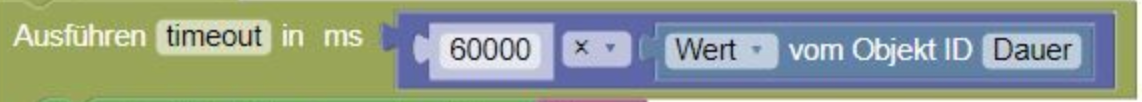

                              Ich habe noch einmal eine Frage zu dem Blockly im Thread #2
                              Woher kommt der Wert von Objekt ID Dauer ?
                                paul53 @Segway last edited by paul53
                                @segway sagte: Woher kommt der Wert von Objekt ID Dauer ?
                                Der Datenpunkt "Dauer" enthält die variablen Minuten (siehe Überschrift).

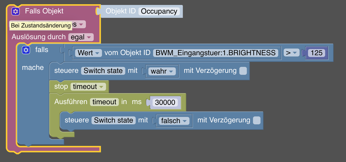

                                  Ja ok habe ich in der Überschrift geschrieben aber brauche ich den denn ? Ich hab den nicht angelegt. Momentan ist es so (zum testen):
                                    @segway sagte: brauche ich den denn ?
                                    Nur dann, wenn die Einschaltdauer nicht konstant sein, sondern z.B. per Visualisierung verändert werden soll.

                                      Allerdings funktioniert der Blockly nicht 😞 Ich weiss noch nicht warum
                                        ticaki Developer @Segway last edited by ticaki
                                        @segway

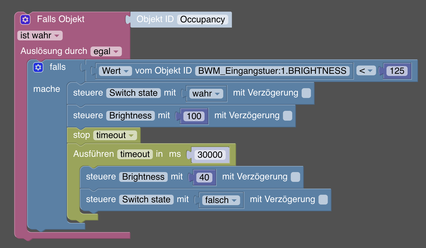

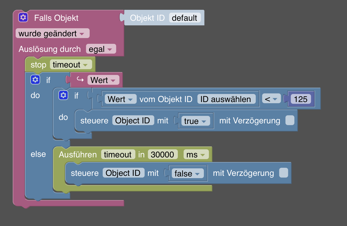

                                        Nun, dein Blockly macht folgendes:
                                        • Wenn der Bewegungsmelder reagiert und es hell genug ist, schalte an und nach 30 Sekunden aus
                                        • Wenn der Bewegungsmeder reagiert und es nicht hell genug ist tue nichts.
                                        Kann es sein, dass es nicht hell genug ist? Außerdem hast du dort Zustandänderung ausgewählt, bleibt der Bewegungsmelder auf "wahr" wird die Lampe nach 30 Sekunden ausgeschaltet. Prüfe ob der Bewegungsmelder wahr ist und Starte den Timeout erst wenn der BWM auf false springt unabhängig von der helligkeit. stoppe Timeout sollte aus der Fallsbedingung raus und als erstes in dem Triggeblockly kommen.
                                        Segway 1 Reply Last reply Reply Quote 0
                                        • Segway
                                          Segway @ticaki last edited by
                                          @ticaki
                                          Puh, da komme ich wieder nicht mit. Ich habe nun auf wahr abgefragt und es geht. Keine Ahnung ob es so richtig ist - es kommt anscheinend vor dass der BWM ca. 3 Minuten lang auf true bleibt und erst dann wieder auf false umspringt wenn nicht zwischendurch wieder eine Bewegung erkannt wurde.
                                          Zählt der dann eigentlich die 30sekunden wieder neu ?
                                            @segway
                                            Erst mal zu deiner Frage: Jeder Bewegungsmelder hat einen Delay und Ja der Zählt immer dann, wenn der BWM auf true schaltet.
                                            Das von dir gewünschte Verhalten ist wohl: Wenn eine Bewegung erkennbar ist und es zu Dunkel ist, schalte Lampe ein. Wenn keine Bewegung zu erkennen ist schalte Lampe nach 30 Sekunden aus.
                                            EDIT: Hab gerade gelesen das du das bei Helligkeit größer als 125 an haben möchtest, dafür bitte das kleiner als Zeichen rumdrehen.
                                            Als Blockly sieht das so aus:
