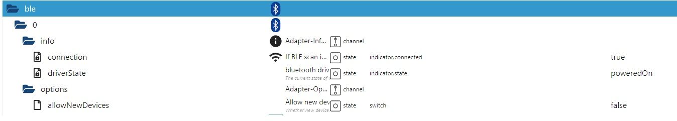

      Hier noch die Daten im Objektknoten des BLE-Adapters:
      Habe auch schon das Objekt: allowNewDevices auf true gesetzt und dann den Pairing-Modus auf dem Helligkeitssensor aktiviert. Hat bisher leider alles nichts gebracht.
      Ich gehen davon aus, dass ich für die Anbindung des Sensors an IOBroker keinen Zigbee-Hub benötige.

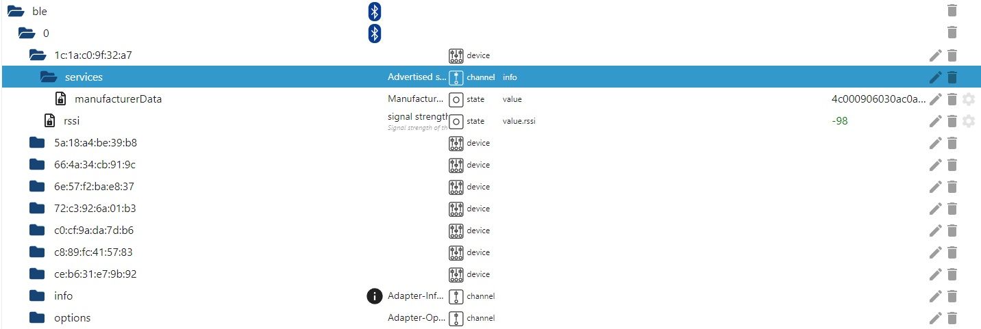

        StefanH 0 @StefanH 0 last edited by StefanH 0
        @stefanh-0
        bin jetzt etwas weiter gekommen.
        Nachdem ich den Haken mal bei:
        gesetzt habe, hat er schon mal Devices gefunden, das ist sehr schön und sagt mir, dass mein Bluetooth auf dem Rasp und der BLE-Adapter in IOBroker funktionieren.
        Es können jedoch von den Devices keine Daten ausgelesen werden.
        Das kann aber normal sein, da der XIAOMI Lichtsensor möglicher vom Plugin noch garnicht unterstützt wird und die restlichen gefundenen Bluetooth-Devices ohne geeignete Plugins sowieso nicht ausgelesen werden können.
