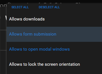

      ich hatte vor einiger Zeit ein paar Visualisierungen mit Grafana gebaut und in Jarvis integriert. Hat damals auch funktioniert.
      Jetzt, einige Updates später, wollte ich auf dem alten Stand wieder aufsetzen.
      Allerdings bekomme ich nur den das hüpfende Grafana Logo zu sehen, hat sich hier irgendwas mit den Berechtigungen geändert?
      Wenn ich den im iframe hinterlegten Link folge, funktioniert die Grafana Anzeige ohne Probleme.
      Die im Netz gefundenen Parameter:
      cookie_samesite = none
      allow_embedding = true
      sind gesetzt und Grafana ist neu gestartet
      Irgendwelche weiteren Tips?
      Danke!
        MCU @warhammer73 last edited by MCU
        @warhammer73 Sandbox -> Select All
        -> alle sind blau.

          @mcu Vielen Dank für den Tip, ich habe mich schon dumm und dusselig gesucht.
