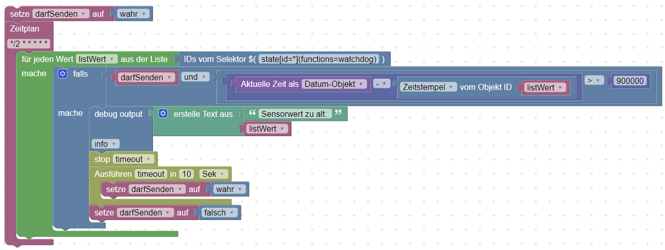

      ich möchte einen Watchdog für die Änderung von Datenpunkten setzen, um meine Sensoren zu überwachen.
      Da ich nicht auf die Änderung des Wertes triggern kann (ansonsten würde nach Neustart des Skripts bei einem bereits defekten Sensors nicht getriggert werden), habe ich einen Zeitplan definiert, der periodisch abfragt, ob sich der Zeitstempel bestimmter Sensoren geändert hat. Die betreffenden Datenpunkte habe ich in die iobroker Funktionen "watchdog" "gelegt".
      Das ganze funktioniert auch so weit. Nun möchte ich möglichst schnell eine Info über einen defekten Sensor erhalten, aber sobald der Alarm ausgelöst wurde nicht immer wieder eine Nachricht erhalten, sondern ich würde hier gerne eine Kadenz einbauen. Also Abfrage der Sensor-Zeiten z. B. alle 5 min, aber die Benachrichtigung nur einmal direkt und dann z. B. jede Stunde. Daran scheitere ich gerade, da dies natürlich für jeden Sensor einzeln funktionieren soll.
        <variables>
          <variable id="5MS[62qBDEe5efRr9Als">darfSenden</variable>
          <variable id=".TPfY;gG|C!d+S9;2kUC">listWert</variable>
        </variables>
        <block type="variables_set" id="1F}o;zLV8NIL/[Dj*I_3" x="112" y="-487">
          <field name="VAR" id="5MS[62qBDEe5efRr9Als">darfSenden</field>
            <block type="logic_boolean" id=")36{:!hXet^s}olc,G+I">
            <block type="schedule" id="0iraJ-umJfZ2v8^G.U@t">
              <field name="SCHEDULE">*/5 * * * *</field>
                <block type="controls_forEach" id="5Cd:JpJ$16NKFfIZF.P[">
                  <field name="VAR" id=".TPfY;gG|C!d+S9;2kUC">listWert</field>
                  <value name="LIST">
                    <block type="selector" id="t8{}nQK1MHjhE!B_FyuF">
                      <field name="TEXT">state[id=*](functions=watchdog)</field>
                  <statement name="DO">
                    <block type="controls_if" id="Nfk=2r6]vAsd7(c*(^:N">
                        <block type="logic_operation" id="Po:r62z?T6j6OSD{KhoR">
                          <field name="OP">AND</field>
                            <block type="variables_get" id="P}[j-O%B:qLd[v:fJ2u8">
                            <block type="logic_compare" id="o)H%]$-3F7S+uO?*`iyU">
                              <field name="OP">GT</field>
                                <block type="math_arithmetic" id="5?)xuy1JV0{6,Er4:_3y">
                                    <shadow xmlns="http://www.w3.org/1999/xhtml" type="math_number">
                                      <field name="NUM">1</field>
                                    <block type="time_get" id=",r8wfoe=oFD4%j2V5tm6">
                                      <field name="OPTION">object</field>
                                    <shadow type="math_number">
                                    <block type="get_value_var" id="e5J$}Zf)s@N[@ZNw9gL[">
                                      <field name="ATTR">ts</field>
                                      <value name="OID">
                                        <shadow type="text">
                                          <field name="TEXT"></field>
                                        <block type="variables_get" id="z+~]lSD*$L%_0O`6Rg0G">
                                <block type="math_number" id="~5v16u^15UCUf4X6Y#cK">
                                  <field name="NUM">900000</field>
                        <block type="debug" id="~rf5W:iu_SC6_*)ZUR}[">
                          <value name="TEXT">
                            <shadow type="text" id="QpSou#H}T[T[LjsA8{P/">
                              <field name="TEXT">BME280 Luftsensor: Sensorwert zu alt.</field>
                            <block type="text_join" id="V{6a/D`C].v1G#qzN{,k">
                              <value name="ADD0">
                                <block type="text" id="6Ga/v*xFkhcl|~Q5fX!H">
                                  <field name="TEXT">Sensorwert zu alt: </field>
                              <value name="ADD1">
                                <block type="variables_get" id="{9-B4S/J$KyW(D3=4j2.">
                            <block type="timeouts_cleartimeout" id="+1PM+[i;{oU5d8X!:D(y">
                                <block type="timeouts_settimeout" id="Sl/!Vg[9|%lmlAD:dQ1s">
                                  <field name="DELAY">60</field>
                                    <block type="variables_set" id="FsMK!|s_[qe.=)]ko/ob">
                                        <block type="logic_boolean" id="#gN-[|7]hjh/y7%~.lce">
                                    <block type="variables_set" id="rsQ9ig,9DHcV7w;2A=2X">
                                        <block type="logic_boolean" id="L,1EWAq:h:p3/=ap/kkK">
        <block type="variables_set" id="EhVj/|!D0?IbfP{#;s@=" x="193" y="1193">
            <block type="logic_boolean" id="tH:WpL%tM0RP.^AHqnv0">
      Ich bekomme es nicht hin, dass der Timeout bzw. die Variable "darfSenden" für jeden "lstWert" separat betrachtet wird. Offensichtlich ist die Variable nicht nur innerhalb der Schleife sondern global im Skript gültig.
      So wie es jetzt gestaltet ist, wird der Alarm mit dem ersten Sensor ausgelöst und ab dann natürlich nicht mehr, da "darfSenden" dann wahr ist.
      Ich wollte schon Datenpunkte mit einem darfSenden oder Alarm_flag für jeden Sensor separat erstellen, aber das soll dann das Skript automatisiert tun und ich bekomme es nicht hin, automatisch aus der Objekt-ID einen sinnvollen Namen dafür zu extrahieren und einen Datenpunkt zu erzeugen.
      Hat jemand eine Idee? Ich möchte nicht für jeden Sensor ein eigenes Skript oder eine eigene Funktion.
      Danke!

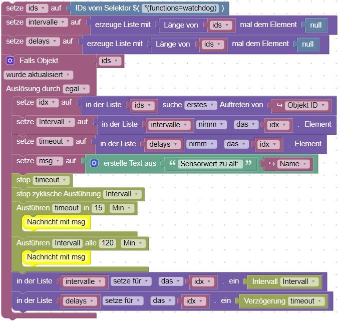

                • sts85
                  sts85 @paul53 last edited by
                  @paul53 Oh, das sieht vielversprechend aus; ist ja sehr ähnlich. Vielleicht bekomme ich es anhand des Beispiels hin.
                  Kann ich denn die Intervalle mit dynamischen Namen belegen? Man kann in den Baustein keine Variable einfügen, sondern muss ihn direkt benennen?!
                  Hier ein Beispiel für eine Objekt-ID: mqtt.0.Sensor.ESP8266-IBC.IBCFuellmenge
                    paul53 @sts85 last edited by paul53
                    @sts85 sagte: Kann ich denn die Intervalle mit dynamischen Namen belegen?
                    Wozu? Alle Intervall-Variablen werden in einem Array abgelegt.
                    @sts85 sagte in Watchdog für Alter der Datenpunkte:
                    Wenn der Name eindeutig ist, sollte man besser diesen verwenden.
                    Du prüfts auf einen Zeitstempel älter als 15 min. Das kann man auch mit einem Timeout von 15 Minuten, der bei jedem Trigger des zugehörigen Datenpunktes vorher gestoppt wird.
                    Anmerkung: "setze Intervall" und "setze timeout" lassen sich erst zum Schluss selektieren (evtl. vorher in die Javascript-Ansicht und wieder zurück wechseln).
                    sts85 1 Reply Last reply Reply Quote 0

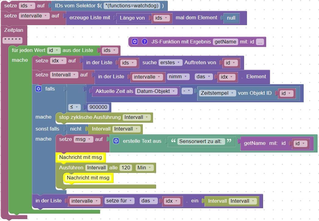

                          • sts85
                            @paul53 said in Watchdog für Alter der Datenpunkte:
                            @sts85 sagte: der Datenpunkt ja nicht aktualisiert wird, wenn keine neuen Werte rein kommen.
                            Wenn er nicht (mehr) aktualisiert wird, läuft timeout ab und liefert die Nachricht.
                            Wenn z. B. nach einem Stromausfall der ioBroker neu startet und dabei auch ein Sensor keine Werte mehr liefert
                            Das ist ein Sonderfall, der mit dieser Lösung nicht abgedeckt wird.
                            Wenn man eine Zeitplan-Trigger verwendet, kann man den Namen mittels einer JS-Funktion mit Ergebnis ermitteln:
                            return getObject(id).common.name;
                            Wow, super. Vielen lieben Dank! Es funktioniert.... fast. Leider gibt er jetzt immer dieselbe Nachricht im Intervall aus. Also der Nachrichteninhalt ist immer identisch. Ich denke, da muss ich die msg auch in einer Liste speichern.
                            Du hast mir aber super weiter geholfen und ich habe das Prinzip mit der Variable Intervall und den Listen kapiert.
                              @sts85 sagte: Leider gibt er jetzt immer dieselbe Nachricht im Intervall aus.
                              Wirklich? Zu jeder ID (und somit zu jedem Namen) gehört ein eigenes Intervall, an dessen Callback-Funktion die zugehörige Nachricht übergeben wird.

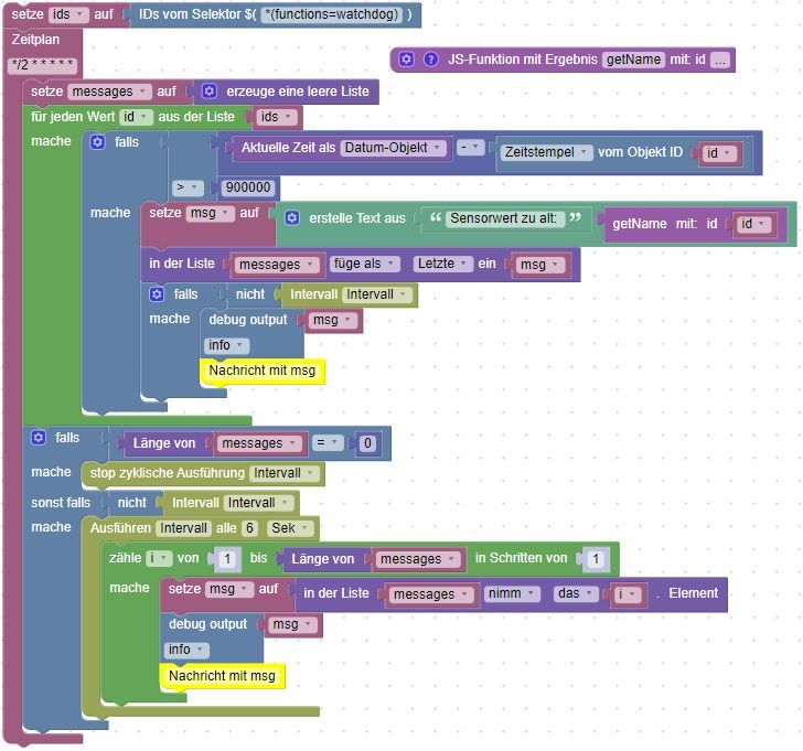

                              • sts85
                                In der Message außerhalb des Intervalls klappt es. Sobald diese innerhalb ist, bleibt sie gleich (letztverwendete Nachricht, so wie ich das sehe).
                                Hab es bisher noch nicht hinbekommen. Da macht es auch keinen Unterschied, die msg in eine Liste zu schreiben und anhand des Index auszuwählen. In dem Intervall bleibt die Nachricht gleich.

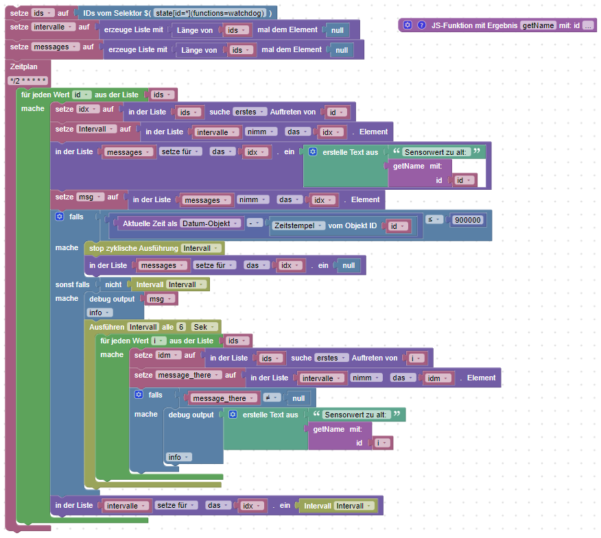

                                  • sts85
                                    sts85 @paul53 last edited by sts85
                                    @sts85 sagte: In dem Intervall bleibt die Nachricht gleich.
                                    Poste bitte den erzeugten Javascript-Code ohne die letzte Zeile in Code tags.
                                    Vermutung: Es gibt zwei Variablen Intervall?
                                    Du hattest Recht, es gab zwei Variablen Intervall. Ich habe die Variable gelöscht. Die Intervall-Bausteine ebenfalls gelöscht und neu eingefügt. Danach die "richtige" Intervall-Variable gewählt. Nun habe ich das:
