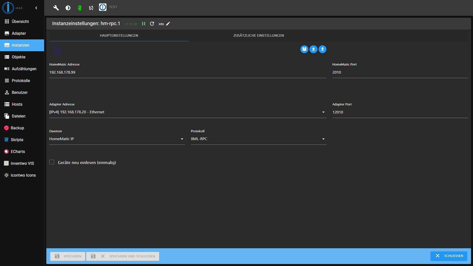

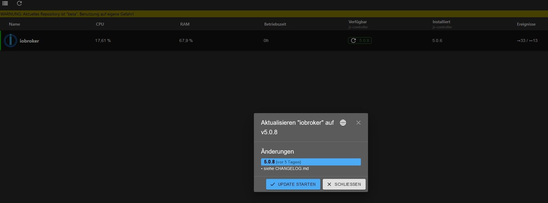

                              sigi234 Forum Testing Most Active @ma last edited by sigi234
                              @ma
                              Kann ich bestätigen!
                              hm-rpc.1
                              2023-07-17 10:02:32.071	error	Cannot call init: [http://192.168.178.20:12010, ""] Unexpected endLine: 0Column: 0Char:
                              hm-rpc.1
                              2023-07-17 10:02:02.051	error	Init not possible, going to stop: Unexpected endLine: 0Column: 0Char:
                              hm-rpc.1
                              2023-07-17 10:01:32.021	error	Ping error [Test:hm-rpc.1:5fdbabafeaa55c7c74a457c30a4f368f]: Unexpected endLine: 0Column: 0Char:

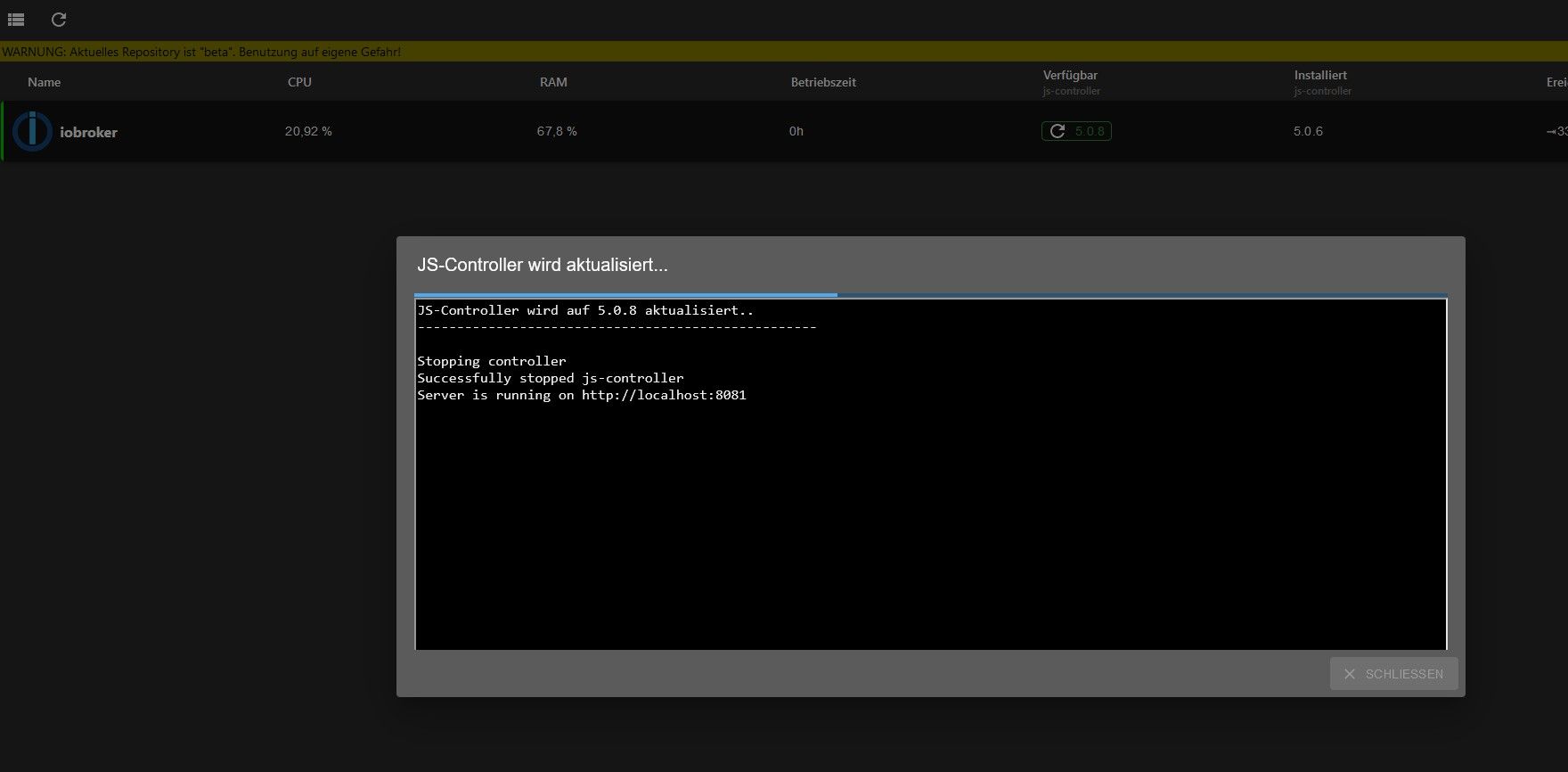

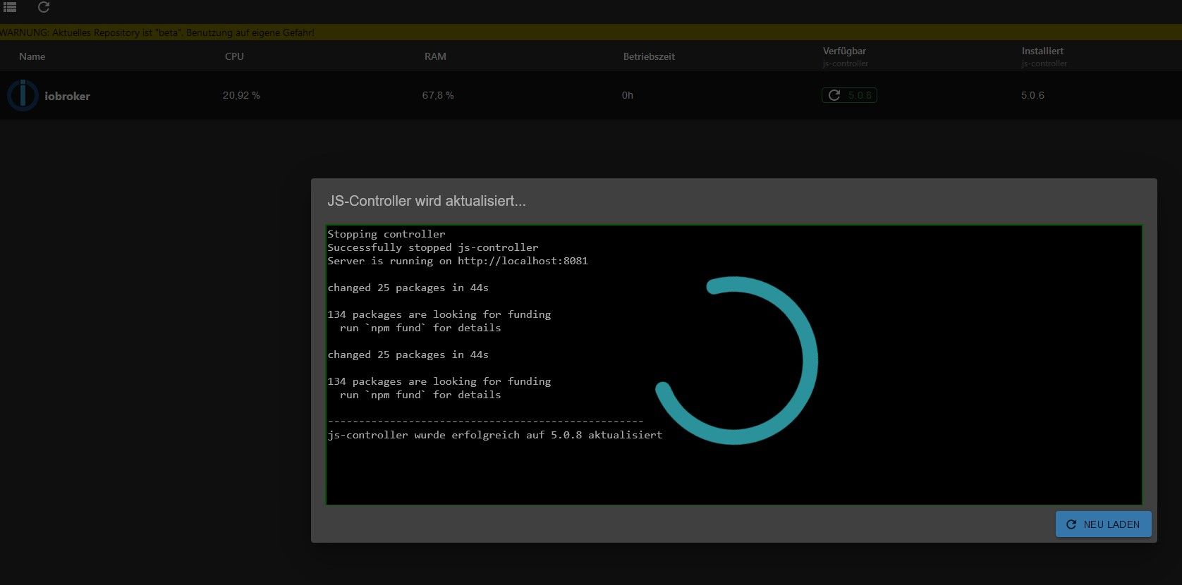

                              Edit:
                              Habe ein js-controller Update gemacht von 5.0.7 auf 5.0.8, Meldung kam aber auch schon bei der Version 5.0.7
                              Plattform: Windows
                              RAM: 15.9 GB
                              Node.js: v18.16.1
                              NPM: 9.5.1
                              Admin: 6.6.0
                              hm-rega: 3.0.46
                              hm-rpc: 1.15.18
                              CCU3: 3.69.7

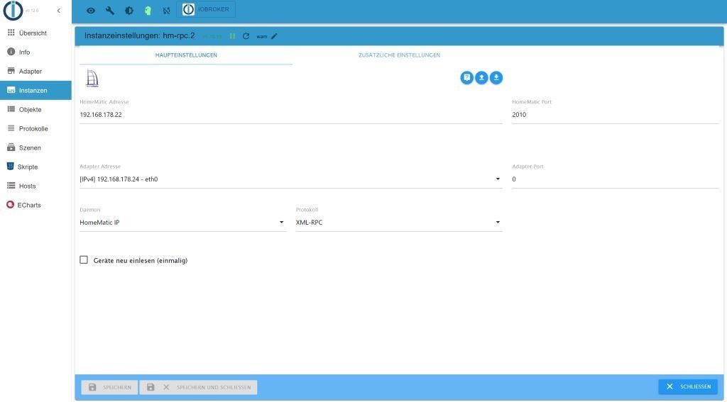

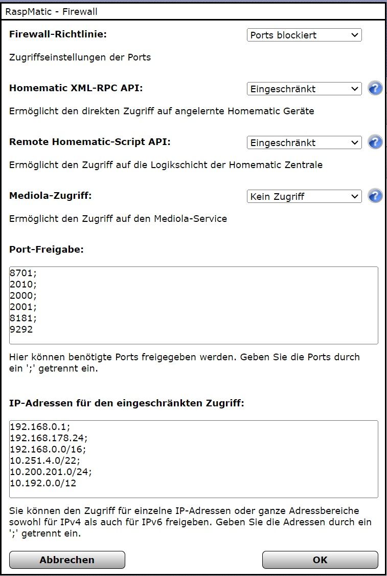

                                    ma last edited by ma

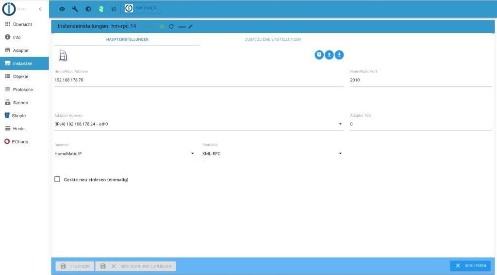

                                    Die Verbindung zu den virtuellen Geräten funktioniert auch
                                    hm.rpc.0 ist entsprechend Port 2010 eingestellt

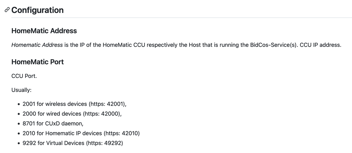

                                      Homoran Global Moderator Administrators @ma last edited by Homoran
                                      @ma sagte in Probleme mit HomeMatic RPC:
                                      der port 9292 ist bei mir für hm-rpc.1 virtuelle geräte eingestellt
                                      sorry!
                                      steht auch so in der Liste
                                      bleibt die Frage nach dem "TITLE" Error.
                                      du arbeitest ohne https?
                                      hast du in der CCU die Umleitung auf https angehakt?

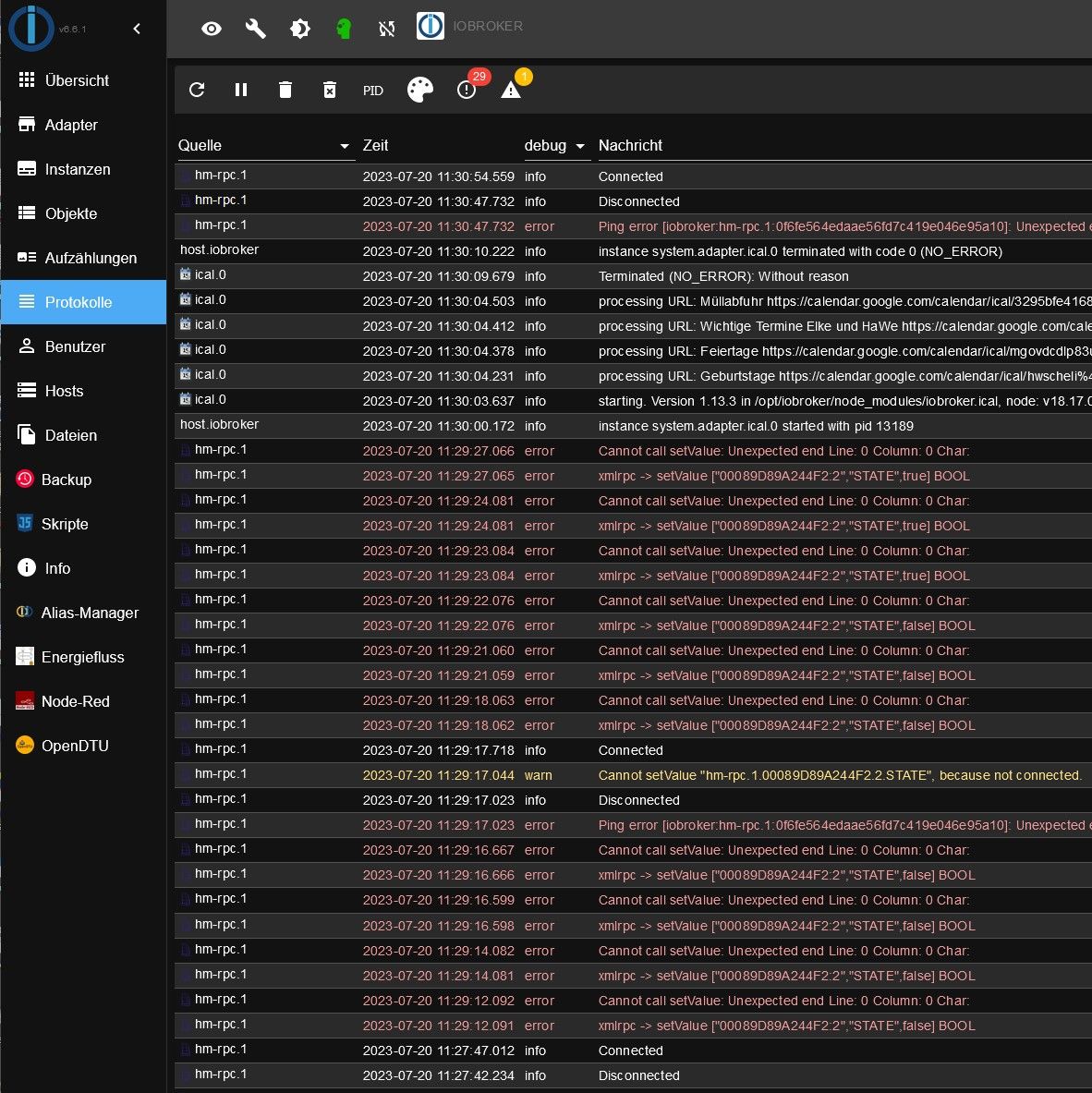

                                          ich hänge mich hier mal dran.
                                          Auch ich habe seit "ein paar Tagen" diese Fehler in der hm-rpc.1 Instanz. Diese ist bei mir für HMIP mit RaspberryMatic/CCU 3 konfiguriert.
                                          Mein Konfig:
                                          Proxmox 8.0.3
                                          iobroker im Debian 11 (bullseye) LXC
                                          js-controller 5.0.6/5.0.8
                                          hm-rpc 1.15.18
                                          Fehlerbild:
                                          • Nach einem Neustart vom hm-rpc.1 läuft dieser einige Zeit fehlerlos. Dann geht es los mit
                                          Ping error [LXC-Debian10:hm-rpc.1:a0abffbf208a1c4b432abf3bcdae62dc]: Unexpected end Line: 0 Column: 0 Char:
                                          Danach funktioniert bei dieser Instanz nicht mehr bis zum Neustart:
                                          error	Cannot call setValue: Unexpected end Line: 0 Column: 0 Char:
                                          error	xmlrpc -> setValue ["00161D8993844F:26","STATE",true] BOOL
                                          So wie ich das hier bisher lese, scheint es mit Proxmox 8.x zu tun zu haben, oder?
