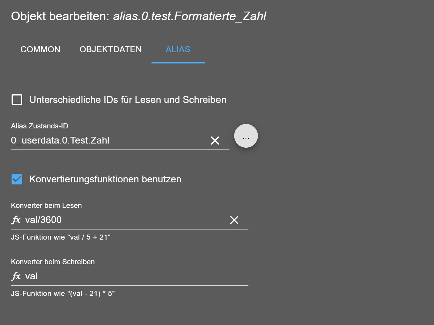

        @chris47803 einen neuen Alias anlegen und mittels der Konvertierfunktion umrechnen

            @chris47803 du brauchst keinen Adapter installieren. Ich würde ihn sogar wieder deinstallieren- du legst einfach einen Datenpunkt unter alias.0 an und verweist auf deinen originalen Datenpunkt. Du kannst wenn du die Stunden nur als Zahl willst, den Wert einfach durch 3600 teilen oder dir eine formatierte Textausgabe anzeigen lassen. Ich mach dir gleich ein Beispiel
            Bleibt also so als Zahl mit dieser Konvertierung
            val/3600
            so auch und wird zum nächsten Integer gerundet:
            Math.round(val/3600)
            so erhälst Du als Zahl richtig gerundete Kommastellen.
            Math.round(val/3600*10)/10
            so wird es zum String aber auf Deine Kommastellen gerundet aber nicht formatiert
            (val/3600).toPrecision(3)
            Number.parseFloat(val/3600).toFixed(2);
            als String in deutscher Schreibweise und einer Nachkommastelle:
            Number.parseFloat(val/3600).toLocaleString('de-DE',{maximumFractionDigits: 1})
            oder so:
            Number.parseInt(val/3600) + ' Stunden ' + Number.parseInt(val%3600/60) + ' Minuten'
