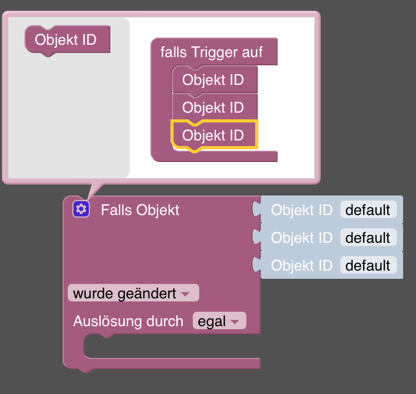

        @maddm niemals Wert von im Trigger, immer nur die ID.
        in deinem Fall über das Zahnrad zwei weitere Andockstellen für weitere IDs hinzufügen und auf alle 3 IDs triggern
          ticaki Developer @Maddm last edited by
          @maddm
          Das reagiert mit oder auf veränderungen von 3 States. Einfach das Zahnrad anklicken und anpassen

            @ticaki @Homoran : danke für eure Hilfe, damit hat es dann geklappt.

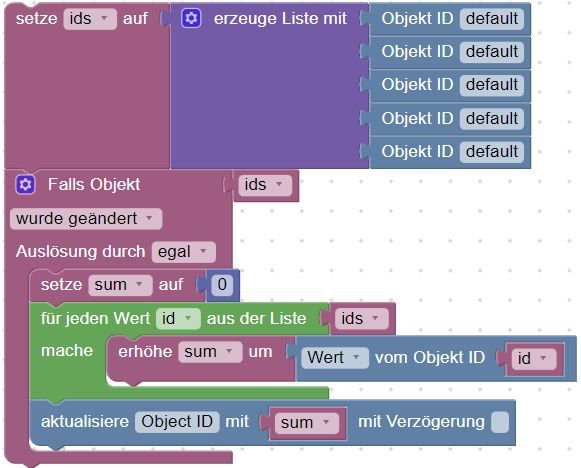

              @maddm sagte: weitere Vereinfachung für die Summenbildung von mehr als 2 Werten
              Bis zu 4 Werten ist es effektiv und ausreichend übersichtlich. Bei noch mehr Werten nimmt man eine Schleife.
