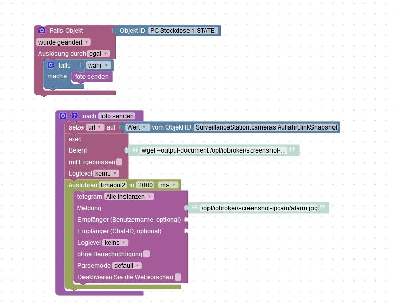

      Moin, ich habe eine Synology wo meine IP Kameras mit eingebunden sind. Bei jedem Klingeln an der Haustür wird mir ein Bild per Telegram geschickt was auch so weit funktioniert.
      Nun habe ich folgendes Problem. Die URL die ich von Iobroker/Opjekte/Wert (URL)beziehe ändert sich bei jedem neustart der Synology.
      jetzt habe ich folgendes Probiert:Screenshot 2023-07-17 151218.jpg
      wget --output-document /opt/iobroker/screenshot-ipcam/alarm.jpg '{{url}}'
      wenn ich den Wert hinter der ID eingebe funktioniert das .
      wget --output-document /opt/iobroker/screenshot-ipcam/alarm.jpg 'http://192.168.188.121:5000/webapi/entry.cgi?api=SYNO.SurveillanceStation.Camera&method=GetSnapshot&version=7&cameraId= 1&_sid=ucYK_f1DYVE4s1_kdXPug-8qgeZtuxB0d8Pam8uT0yAdLIZLByJxZTmro2eRdw6SVrwctiMM-BpOCW8feSF2cY'
      Hat jemand eine Lösung ?
      Gruß Michael

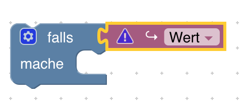

        Homoran Global Moderator Administrators @Michmu last edited by
        @michmu nicht falls wahr. Das ergibt keinen Sinn!
        wenn dann falls Wert, wobei Wert die vorgegebene Variable aus dem kleinen Block mit dem Pulldownmenü aus der Gruppe Trigger ist, die initial auf objectID steht

            TT-Tom @Michmu last edited by
            @michmu
            das eine hat mit dem anderen nix zu tun, Oben triggerst du auf den Status einer Steckdose. Wenn der sich ändert kommt die Logik darunter zum Einsatz und da steht "falls wahr" und nicht "falls die Steckdose den Status 'Wahr' liefert" mache Foto.
            so macht es mehr Sinn

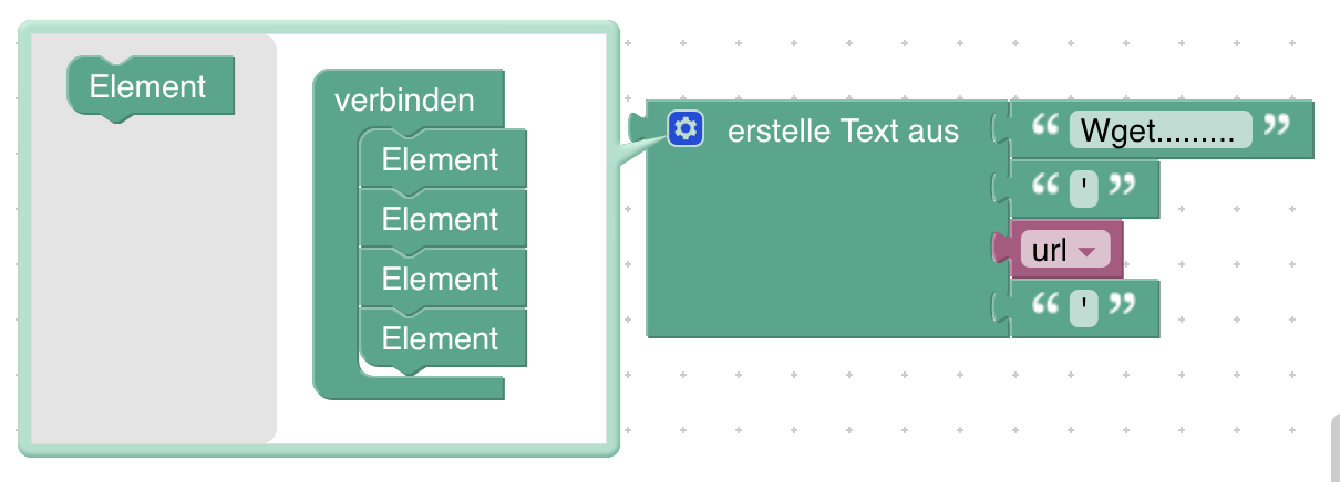

              @michmu
              setzte die Sache mal so zusammen

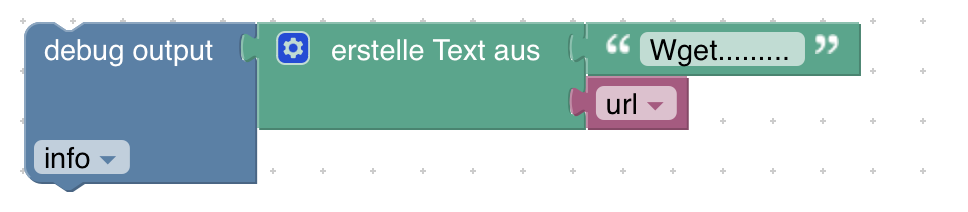

                  wie sieht den der Befehl komplett aus. was bekommst du den als kompletten String angezeigt.
                  immer zeigen, nicht nacherzählen. sonst kann dir keiner weiterhelfen. hast du den wert-Befehl dazu schon mal benutzt?
                    Michmu @TT-Tom last edited by Michmu
                    Hier der Javascript Log:
                    script.js.PTZ_IPcam.test: wget --output-document /opt/iobroker/screenshot-ipcam/alarm.jpg http://192.168.188.121:5000/webapi/entry.cgi?api=SYNO.SurveillanceStation.Camera&method=GetSnapshot&version=7&cameraId= 1&_sid=ucYK_f1DYVE4s1_kdXPug-8qgeZtuxB0d8Pam8uT0yAdLIZLByJxZTmro2eRdw6SVrwctiMM-BpOCW8feSF2cY
                    es fehlen nur vor und hinter der URL die '
                    dann sollte es funktionieren

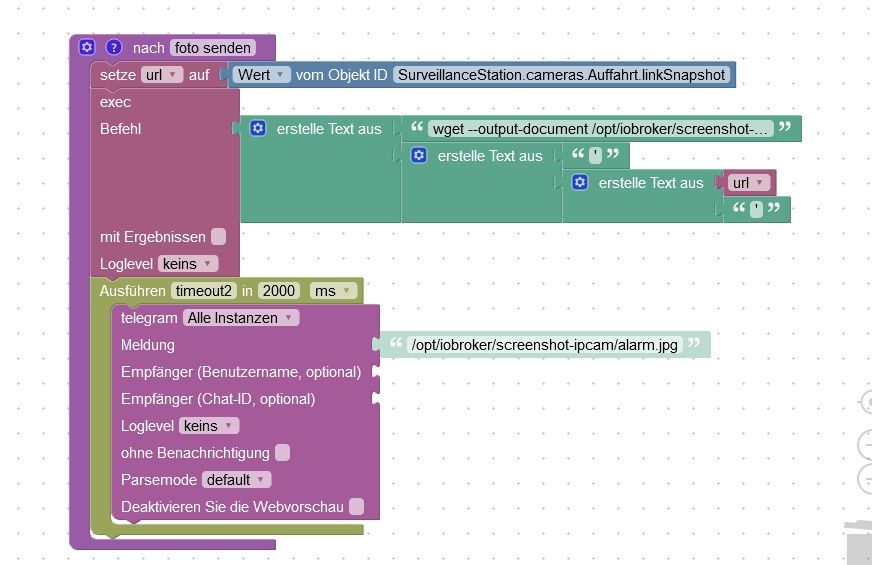

                      Michmu @Michmu last edited by
                      jetzt hat es funktioniert. Es wird immer die aktuelle Kamera URL der Synology verwendet. Somit ist eine Anpassung nach dem Neustart hinfällig.
                      Vielen vielen Dank für eure Mithilfe!!!!!
