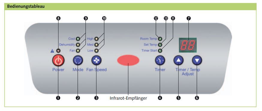

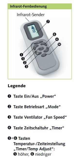

      Ich habe ein älteres Raumklimagerät (Remko MKT 250 S-Line) aus 2012, würde dies gerne mit PV-Überschuss betreiben. Leider muss man das Gerät manuell oder per Fernbedienung (die es leider nicht mehr gibt) einschalten. Auf dem Bild ist das Bedientableau zu sehen, wenn der Power-Taster gedrückt wird, läuft das Gerät mit der zuletzt eingestellten Betriebsart (Mode, Fan Speed, Temp Adjust). Ich kann also meine gewünschte Temperatur usw. einstellen, brauche dann "nur" noch den Einschaltbefehl.
      Könnte man den Power-Taster mit einem externen Kontakt betätigen? Hatte kurz über den Switchbot nachgedacht, bräuchte für die Einbindung dann aber noch zusätzlich den Hub usw., bin auch nicht sicher ob dieser einen so flachen Taster betätigen kann (Taster hat einen relativ kräftigen Druckpunkt). Ob das Gerät dann läuft, kann ich mit einem Shelly Plug S sehen.

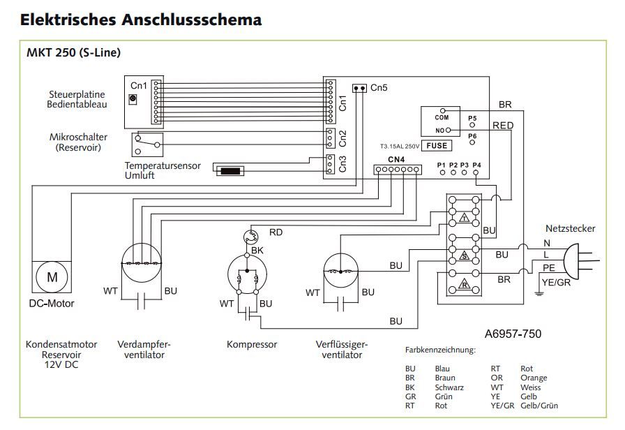

            @flkontakt dann kannst du das (flachband-)Kabel an cn1 abziehen und könntest
            • am Kabel durchmessen was beim Tasten des Power Buttons kurzgeschlossen wird
            • diese Kontakte auf der Hauptplatine kirz überbrücken, dann müsste er starten
            ABER ACHTUNG!
            da ist auch Netzspannung drauf!
            flkontakt 2 Replies Last reply Reply Quote 0

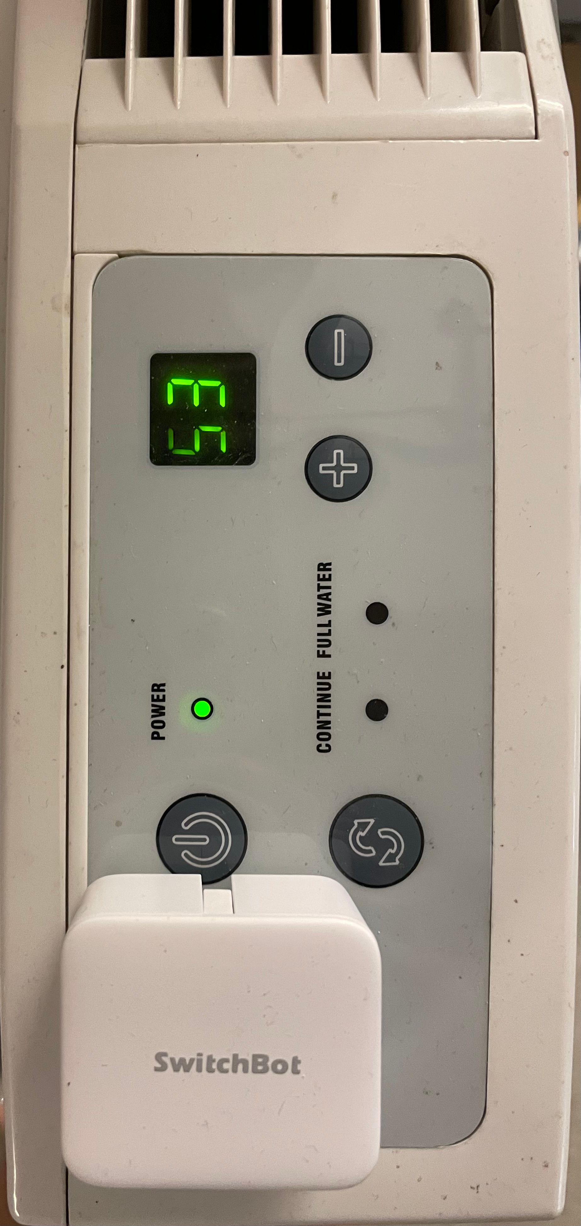

              wenn das so ein "Folierter Schalter" ist kannst du einen Switcbot verwenden zumindest mache ich das so.
              Man kann mit dem Switchbot zwar nur an und aus schalten aber das könnte ja je nach Gerät reichen.
              Switchbot
              Luftentfeuchter Keller
              Es gibt auch einen Adapter dazu der aber noch nicht stable ist, bei mir aber gut funktioniert.
              Gruß Duffy

                  @duffy das sieht bei meinem Klimagerät ähnlich aus, werde ich als Plan B ins Auge fassen. Wie ist der Druckpunkt bei deinem Luftentfeuchter? Bei mir muss man deutlich kräftiger drücken als im Aufzug😉. Integration in iobroker dann per Hub?

                      Ich würde es als Folienschaltertypisch bezeichnen also nicht zu viel druck wobei der Switchbot schon recht kräftig ist für die Grösse.
                      Zu beachten ist vielleicht nur noch das es über bluetooth läuft und ich noch einen zusätzlichen hub benötigt habe weil das Rpi Bluetooth nicht ausgereicht hatte wegen der Entfernung.
                      Gruss Duffy

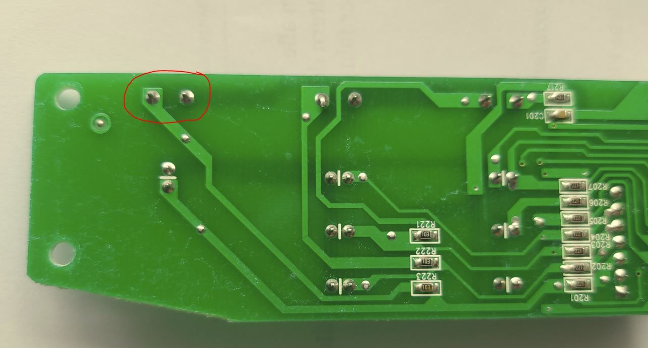

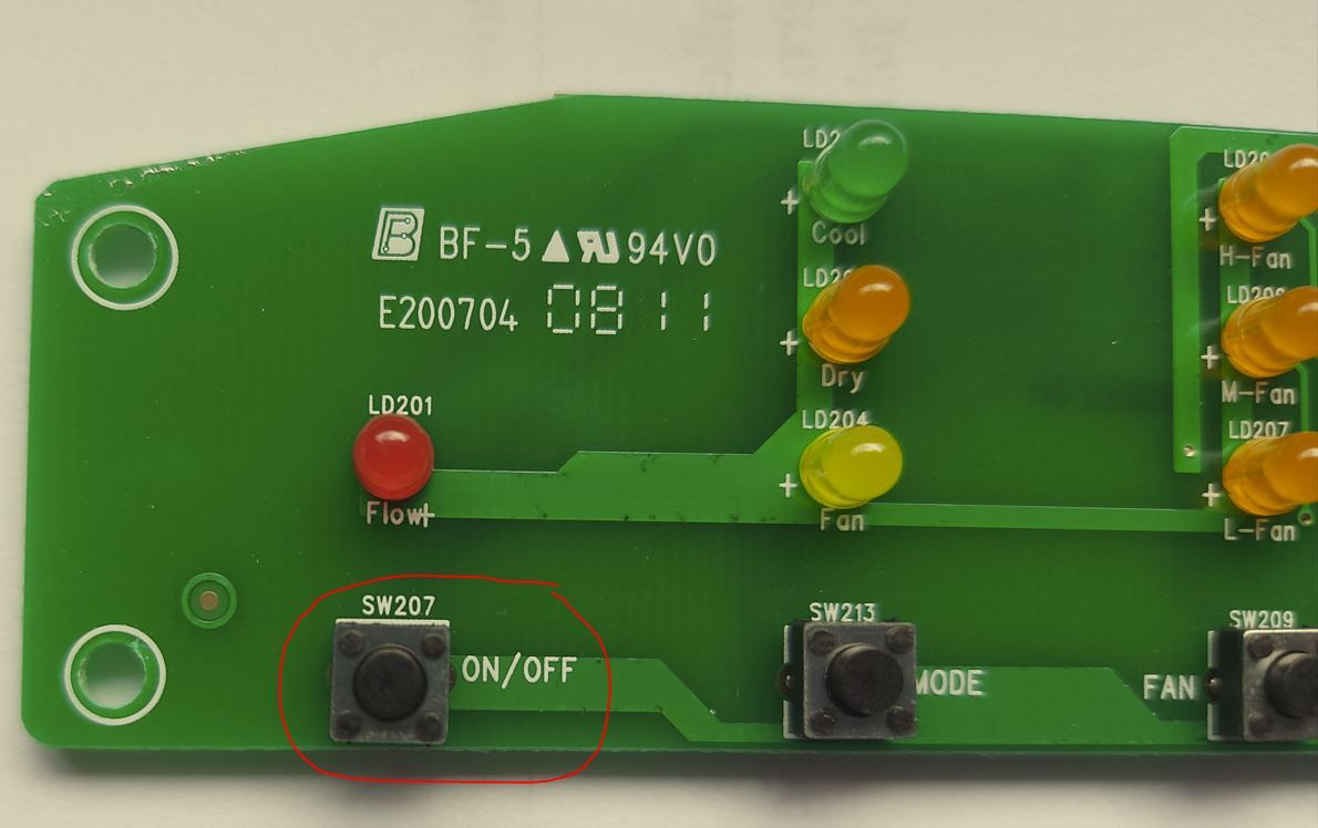

                        @homoran Hallo, siehe Bilder, Taster scheint ein normaler Schliesserkontakt zu sein, mit einem einfachen Draht kann ich den Taster überbrücken und das Gerät einschalten. Somit würde IMHO ein einfaches Relais mit potentialfreien Schliesser ausreichen. Ich tendiere zum Shelly Plus 1, dann kann ich diesen über den bestehenden Adapter einfach in iobroker integrieren. Das Gehäuse des Klimagerätes ist aus Kunststoff, WLAN-Empfang sollte somit möglich sein. Oder hast du noch eine andere Empfehlung? Hätte gerne Zigbee genutzt, finde hier aber keinen Aktor mit potentialfreien Kontakt. Ideal wäre eine Kombination aus Leistungsmessung und pot. Kontakt, leider hat der Shelly Plus 1 PM keinen pot. Kontakt.
                        Danke für die Unterstützung!!!
