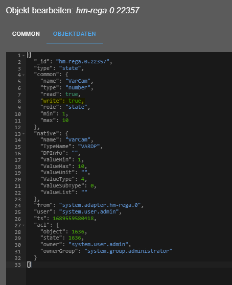

      Hallo ich möchte gerne per Script Objektdaten ändern.
      "_id": "hm-rega.0.22357",
      "type": "state",
      "common": {
      "name": "VarCam",
      "type": "number",
      "read": true,
      "write": true,
      "role": "state",
      "min": 1,
      "max": 10
      "native": {
      "Name": "VarCam",
      "TypeName": "VARDP",
      "DPInfo": "",
      "ValueMin": 1,
      "ValueMax": 10,
      "ValueUnit": "",
      "ValueType": 4,
      "ValueSubType": 0,
      "ValueList": ""
      "from": "system.adapter.hm-rega.0",
      "user": "system.user.admin",
      "ts": 1689559580418,
      "acl": {
      "object": 1636,
      "state": 1636,
      "owner": "system.user.admin",
      const idrega ="hm-rega.0.22357";
      on({ id: idrega, change: "any" }, function (dp) {
          dp.common.write
          log("Auslöser: " + dp.common.write)
             //setState(dp.common.write, false)
      Ich möchte gerne die Eigenschaft"write" auf false setzen, so wie im Script, klappt es nicht
      Michael

              michihorn @paul53 last edited by michihorn
              @paul53 Leider ändern sich die Objektdaten nicht. Zumindest in UI unter Objekt bearbeiten, steht immer noch true

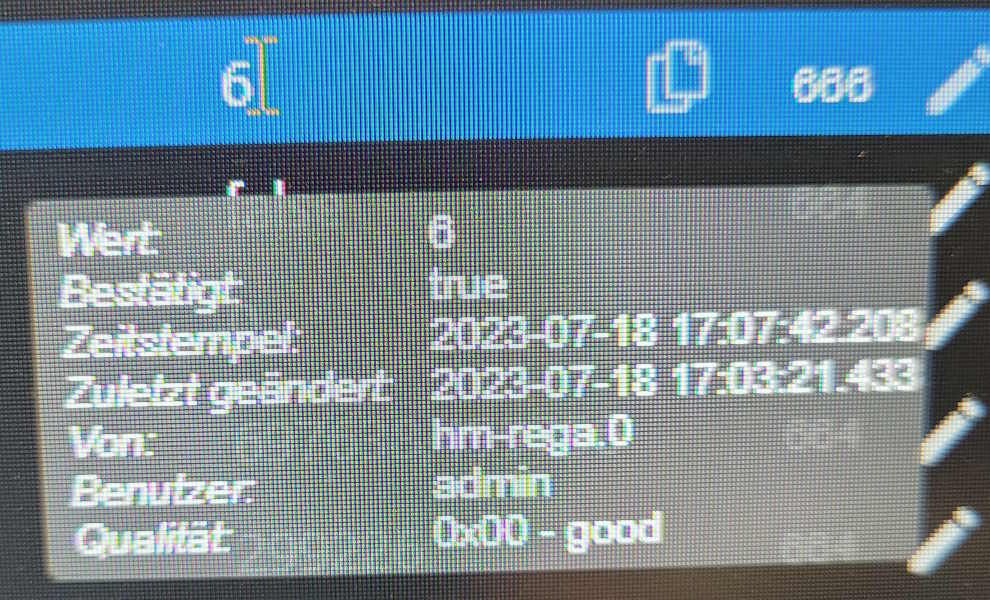

                        Hätte da noch ne Frage zum Thema. Ich habe keine Benutzer angelegt arbeite also als Admin.
                        Den Datenpunkt den ich nun "write= false" setzen kann, wird aber wider erwarten beschrieben. Das passiert per Motioneye wie folgt:
                        http://192.168.178.1xxx:80xx/set/hm-rega.0.22357?value=1&prettyPrint
                        ich hätte angenommen das für die Zeit in der "write= false" ist , dort auch keine Änderungen geschrieben werden
                          TT-Tom @michihorn last edited by
                          @michihorn
                          wer hat den da reingeschrieben, kannst du erkennen wenn der Mauszeiger drüber steht
                          Adapter können in ihr eignen DP schreiben, nur andere können nicht.
                            michihorn @TT-Tom last edited by
                              TT-Tom @michihorn last edited by TT-Tom
                              @michihorn
                              da wirst du keine Chance haben, wie gesagt der Adapter schreibt in seine eigenen DP. Readolnly heisst nur für andere lesen.
                              Was ist eigentlich das Grundproblem? Mach ein neuen Thread auf vielleicht gibt es dafür eine Lösung.
