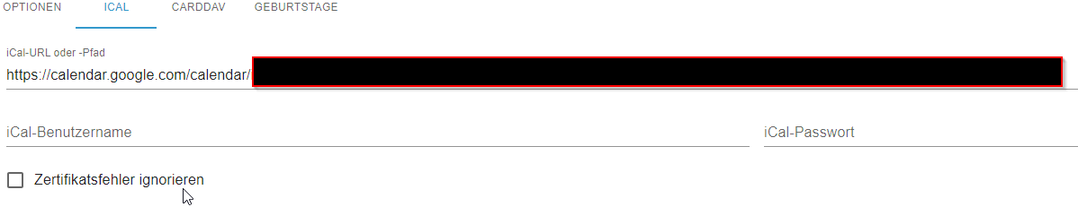

      @haus-automatisierung ich habe deinen birthday Adapter ja schon einige Zeit am Laufen.
      benötigt mein keinen Benutzernamen / passwort für den ical?
      Liegt das daran, dass man den privaten link hat?

          @haus-automatisierung Ich habe wie oben im Screenshot zu sehen nichts eingetragen und es funktioniert.
          Wie geht dann das?

                      @haus-automatisierung ja ich habe ja die "private" wie in deiner Doku vom Adapter.
                      Bin eben nur drauf gestoßen, weil ich auch eine private beim ical habe (Um den Trash Adapter zu nutzen) und dort habe ich benutzername und passwort eingetragen.
                      Edit: Geht auch, wenn ich es raus lösche

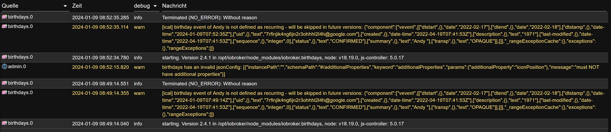

                          Ich bekomme seit kurzem immer Warnmeldungen. Was kann das sein? Im Google Kalender ist alles richtig eingetragen.

                            Sieht nicht so aus. Scheinbar ist der Termin nicht als jährlich wiederholend erstellt worden. Steht ja so in der Meldung.

                              biker1602 @haus-automatisierung last edited by biker1602
                              @haus-automatisierung said in Wird beim birthday kein Benutzername benötigt:
                              Ich habe jetzt den Geburtstag schon aus dem dem Kalender gelöscht. Die Fehlermeldung ist immer noch da. Adapter gelöscht neu installiert alles das gleiche keine Veränderung.

                                Mit einem Debug-Log könnte ich sagen was falsch läuft. Ggf. gibts einfach einen weiteren Termin mit dem gleichen Namen (ein Jahr vorher o.ä.)
                                  Danke, ich habe es gefunden. Es war ein Eintrag aus 2022 im Kalender, der nicht auf jährliche Wiederholung stand. Den aus 2023 und alle folgende habe ich gelöscht, aber der von 2022 wurde demzufolge nicht gelöscht.

                                    Steht ja auch in der Meldung: 2022-02-17
