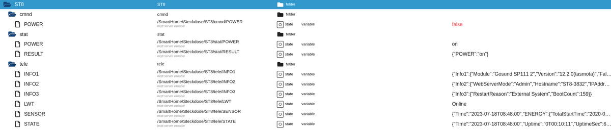

      gibt es eine Möglichkeit, an einem Gosund-SP111-Zwischenstecker (hier "ST8") mit Tasmota, der über den MQTT-Adapter eingebunden ist, zu erkennen, ob der kleine Taster an der Steckdose gedrückt wurde - im Gegensatz zu einer Aktivierung aus Blockly/Visualisierung heraus?
      Ich möchte damit eine Zeitschaltung erreichen, die ich an der Schaltsteckdose durch den Taster aktivieren kann.
      Also: Taster gedrückt -> Steckdose geht an und ein Blockly-Script schaltet die Steckdose nach einer Zeit wieder aus.
      Es geht mir hier nur darum, zu erkennen, woher das Einschalten der Steckdose kommt, damit dies nicht mit einem eventuellen Schalten durch Blockly oder Visualisierung kollidiert. Der Wert "Ursprung" zieht hier leider nicht wie gedacht.
      Vielen Dank für Hinweise!

          @bananajoe Danke für die Überlegung!
          Hat leider noch nichts gebracht, da im MQTT-Adapter (im Gegensatz zum Sonoff-Adapter) die Tasmota-JSON-Daten ja separat aufgeführt werden - eben so, wie sie von Tasmota geliefert werden:
          Für das Ein-/Ausschalten dient
          /SmartHome/Steckdose/ST8/cmnd/POWER
          Für die Rückmeldung ist
          /SmartHome/Steckdose/ST8/stat/POWER
          zuständig.
          Wenn man ../cmnd/POWER per Adminoberfläche ändert, kommt als Ursprung
          system.adapter.admin.0
          heraus.
          Bei manuellem Tastendrücken wird ../cmnd/POWER gar nicht verändert, also keine Triggerung, kein Ursprung.
          Ähnlich sieht aus bei ../stat/POWER:
          Hier sieht Ursprung bei manueller Bedienung so aus:
          system.adapter.mqtt.0
          Wenn man ../cmnd/POWER per Adminoberfläche ändert, ist der Ursprung identisch, auch system.adapter.mqtt.0!

                Bei meiner Zwischensteckdose taugen die "Ursprung"-Daten leider nicht zur Unterscheidung. In stat steht immer mqtt.
                Zeitlich ist der Ablauf:
                Bei Steuerung durch Javascript oder Adminoberfläche ("Objekte"), also "nicht manuell":
                In /cmnd/POWER wird der neue Wert eingetragen (0 oder 1), ein paar Millisekunden später in /stat/POWER als on/off
                Bei manueller Steuerung durch Taster am Gerät:
                KEIN Eintrag in /cmnd/POWER (!!), nur Eintrag in /stat/POWER als on/off
                Deshalb triggere ich auf /cmnd/POWER und merke mir für 1 s, dass eine JS-/Adminsteuerung vorliegen muss.
                Wenn /cmnd/POWER nicht getriggert wurde, handelt es sich um eine manuelle Bedienung.
