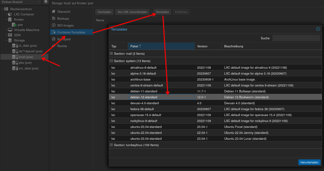

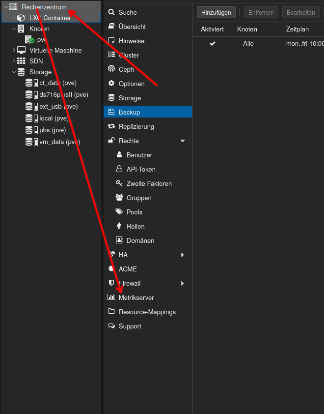

          6cb58ed7-62f7-41f2-b7a5-f112859f7a20-grafik.png, dies sind die Verzeichnisse, auf die Du die ISO Images für die VMs legst oder die Container Templates ablegst, Backup, VM -Disk, CT-Volumes braucht man da nicht, das ist dann besser auf der zweiten M.2 besser aufgehoben.
          Für einige LXC Container ist das Medium, auf dem sie installiert sind, nicht so wichtig, da es oft so ist, dass das meiste nach dem Start im Speicher läuft und daher auch die Größe der M.2 oder SSD zweitrangig ist, aber 1 TB sollte für die meisten Fälle reichen, auch wenn Du viele kleine LXC Container anlegst, oder Dir Test Container zum Testen und Spielen anlegst, die sind ja dann nicht immer gestartet.

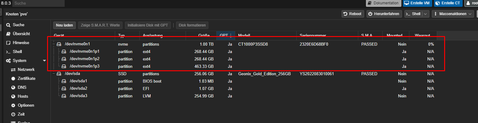

                    Markus 7 @Guest last edited by
                    Danke für eure Einschätzungen bezüglich der Plattenverteilung. Mein Lenovo M910q hat 16 GB RAM, das sollte für die ersten Spielereien mal reichen.
                    Ich habe jetzt Proxmox auf der SSD und versuche gerade verzweifelt, die NVME mit unterschiedlichen Partitionen in Proxmox einzubinden. Das gelingt mir nur nicht, ich kann sie nur "als Ganzes" als LVM, Verzeichnis oder ZFS einbinden. Wenn ich sie vorher per Hand partitioniert und gemountet habe, lässt sie sich nicht mehr in Proxmox verwenden, obwohl ich dort dann alle Partitionen sehe
                    Ich dachte, ich könne mit einzelnen Partitionen arbeiten, aber anscheinend geht das nur mit ganzen Datenträgern (ohne Partitionen)

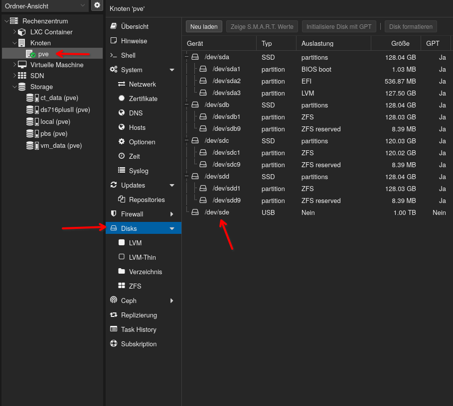

                        @markus-7 sagte in Proxmox auf NVMe M.2 oder auf SSD installieren?:
                        Moin,
                        also was denkst Du, erreichst Du mit nur einer SSD/M.2.

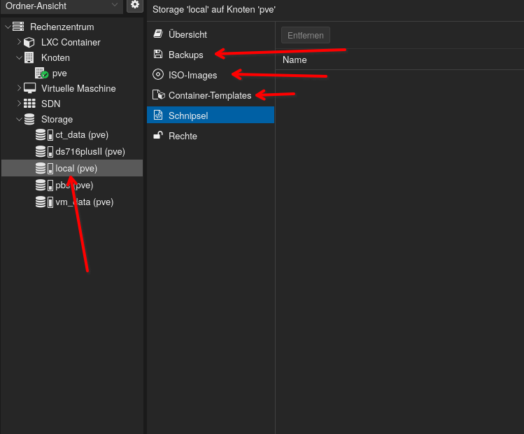

                        Die SSD für Proxmox ist ja schon mal gut, auf dies Platte kannst Du dann auch die Verzeichnisse legen für lokale Backups, Templates, ISO Images.
                        Wobei
                        • Backup, für lokale Backups, der VMs/LXC Container
                        • ISO Images, für die VMs
                        • Container Template, für die LXC Container

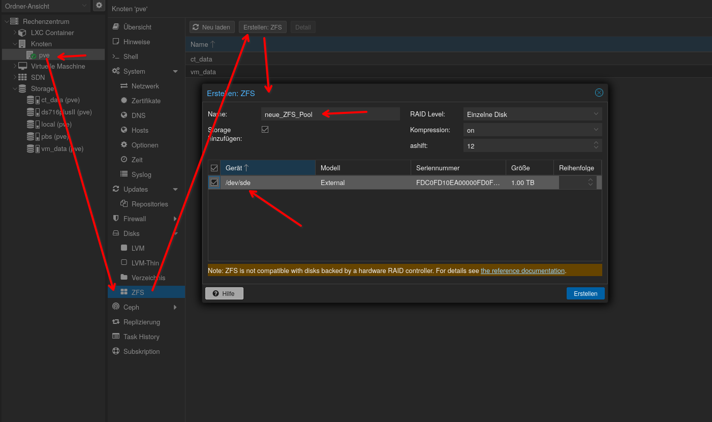

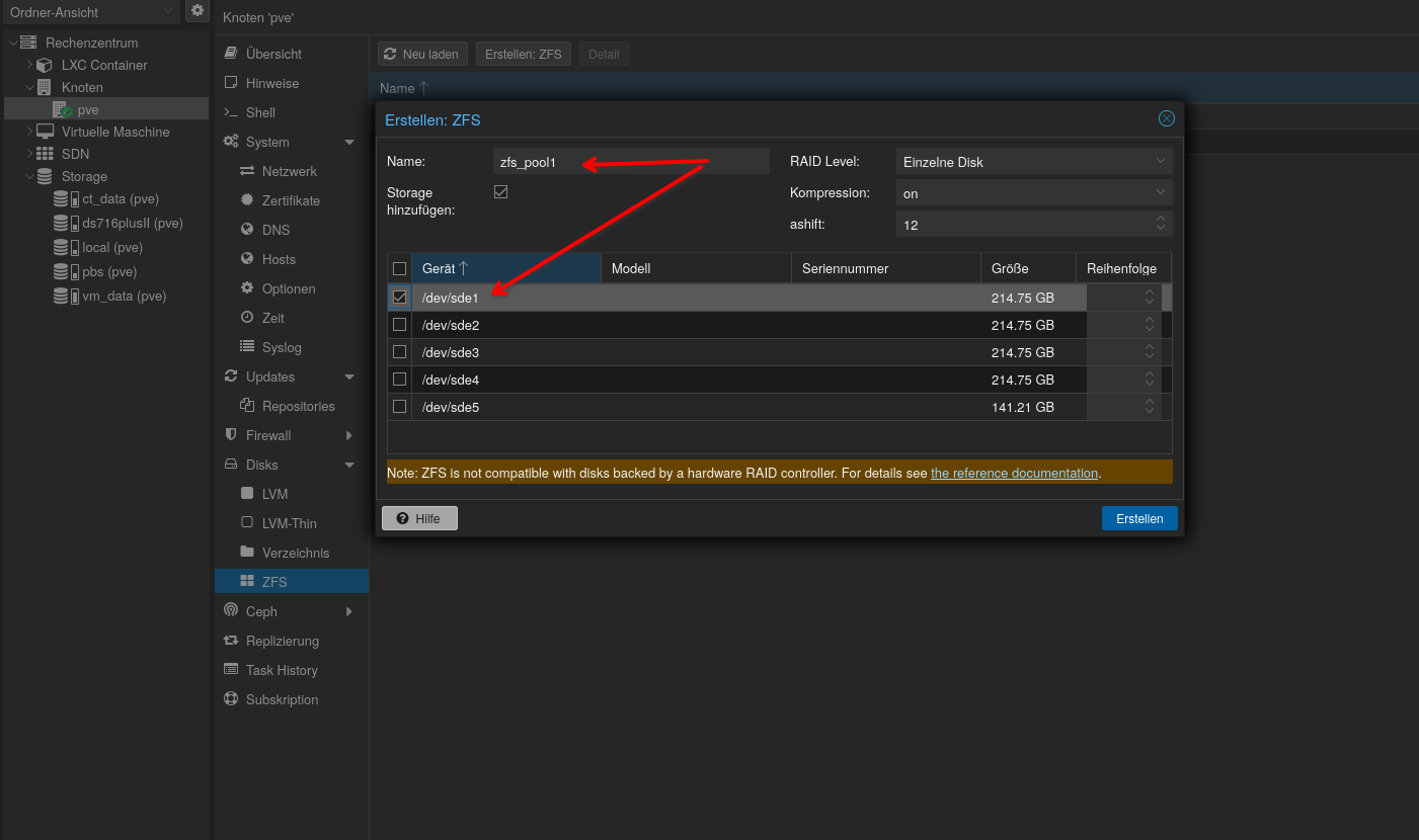

                        Dann hast Du noch die M.2, diese z. B.
                        Um die gesamte Platte dem ZFS Pool zuzuweisen.

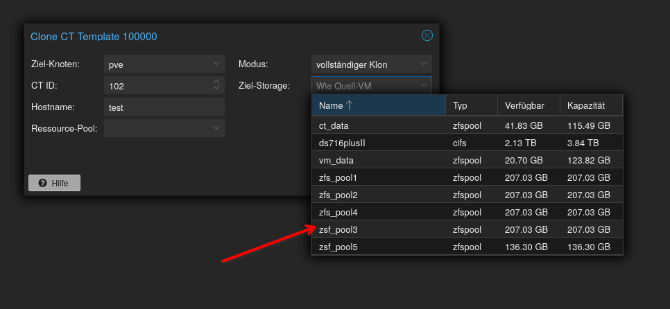

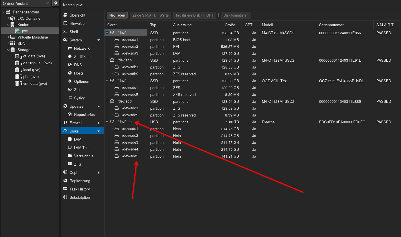

                        Hier habe ich die gleiche Platte in 5 Einzelpartitionen aufgeteilt
                        Und wenn ich dann auch wieder ZFS Pools erstelle, kann ich jedem Pool eine Partition zuweisen
                        Du bekommst dadurch aber keine Ausfallsicherheit und machst Dir evtl. nur das Leben schwerer, denn Du kannst dann nicht mehr reagieren, wenn Dir der Speicher in einem Pool ausgeht, dann müsstest Du eine neue Platte einbauen und dem Pool die neue Platte/Partition zusätzlich zuweisen. Das geht hier aber weit über das hinaus, was ich bereit bin hier im Forum zu erklären.
                        Im privaten Bereich kannst Du ruhig alles auf eine SSD/M.2 machen, wenn Du wie geschehen Betriebssystem und VM/LXC Container trennst sollte das schon passen.
                        LVM erkläre ich hier auch nicht, Du darfst nur die Partition erstellen, nicht formatieren, das kannst Du mittels
                        cfdisk /dev/nvme
                        ich habe fünf alte SSD je 2 zu einem Raid 1, so das ich ein mal ein Pool habe für LXC Container ct_data und einmal ein zweites Raid 1 für VMs vm_data beides ist als ZFS eingerichtet, da es wie auch btrfs Software Raid kann und mir das Verwalten so erleichtert.
                        Also was denkst Du zu erreichen mit Partitionieren der NVME?
                        VG
                        Bernd
                        P.S.: so sieht es dann aus, wenn ich aus meinem Tempalte ein neuen LXC Container anlege, ich kann mir aussuchen auf welchen Pool ich ihn legen möchte

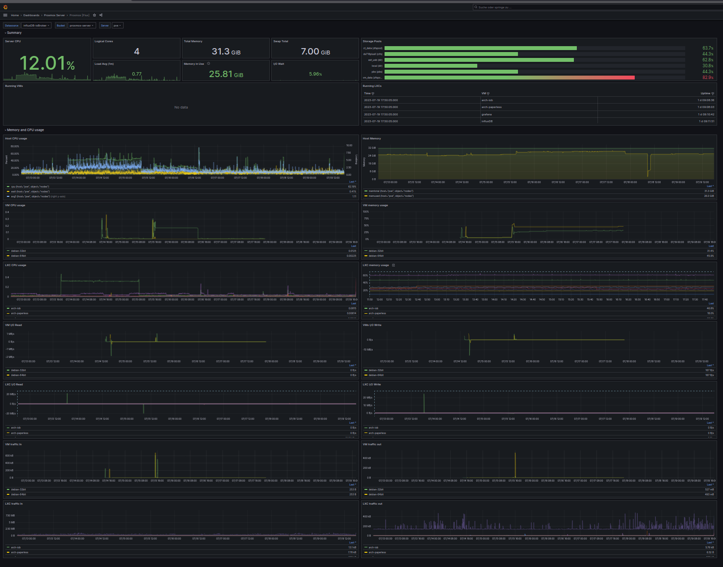

                          @dp20eic sollte man nicht bei zfs auch den verfügbaren Ram mit in Betracht ziehen?

                              A Former User @crunchip last edited by
                              @crunchip sagte in Proxmox auf NVMe M.2 oder auf SSD installieren?:
                              Moin,
                              ja, das sollte man.
                              Meist sind die Installation aber klein genug, sodass das nicht so ins Gewicht fällt. Muss mal suchen, da gab es mal bei Proxmox, eine Auflistung zu. Definitiv, sollte man kein ZFS nutzen, wenn man nur >= 4 GB Memory hat, dann passt das nicht zueinander, dann lohnt sich aber auch kein Proxmox 🙂
                              8 GB Memory sollte da das Minimum sein.
                              Hab mal wieder ohne zu denken einfach das gemacht, was ich tue, ZFS muss nicht sein, mir hat es gefallen, da ich 5 SSD eingebaut habe und so ein Raid 1 bauen kann, ohne darüber zu viel nachdenken zu müssen 🙂
                              Also es ist alles möglich, man kann auch mit btrfs oder LVM glücklich werden. Schmeiße mal den Test von eben weg und mache das ganze mal mit ext4 formatierten Partitionen, sollte glaube ich auch gehen.
                              Melde mich dazu gleich noch mal.

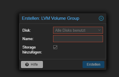

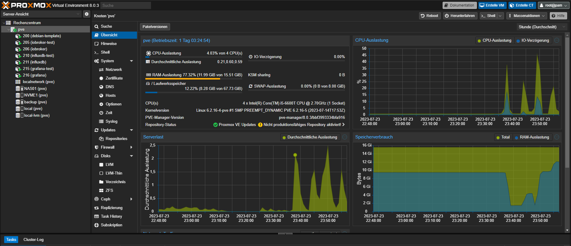

                                Ich habe jetzt zum Test die NVME als LVM eingebunden und alle Container darin erstellt:
                                Ich schaue mir auf jeden Fall aber auch noch die ZFS-Geschichte an.

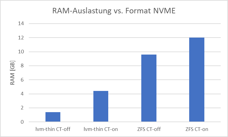

                                  ZFS ist bekannt für den Speicherhunger.
                                  M ? 2 Replies Last reply Reply Quote 1

                                            A Former User @Meister Mopper last edited by
                                            @meister-mopper sagte in Proxmox auf NVMe M.2 oder auf SSD installieren?:
                                            Moin,
                                            ich kann die von Dir gezeigten Informationen nicht einordnen, aber ja ZFS fühlt sich wohler, wenn Speicher da ist, gerade wenn man Kompression, Deduplizierung und was weiß ich, noch nutzen kann.
                                            Ich muss gestehen, dass ich mir ZFS nur rudimentär angeeignet habe, und alle Spezialitäten nicht kenne. Mir war es vor 2 Jahren halt recht simpel vorgekommen, das habe ich aber auch von LVM auf den Rechnern davor gesagt, man muss einfach schauen, was man will.
                                            • LVM ist gut, denn da kann man recht einfach die Volumes vergrößer/verkleinern
                                            • ZFS ist halt ein modernes ausgereiftes Filesystem, mit vielen Features
                                            • btrfs schlägt halt in die Kerbe von ZFS, nutze ich auf allen PCs, Laptops. War als ich Proxmox anfing zu nutzen halt noch in der Beta Phase, daher wollte ich es da nicht nutzen.
