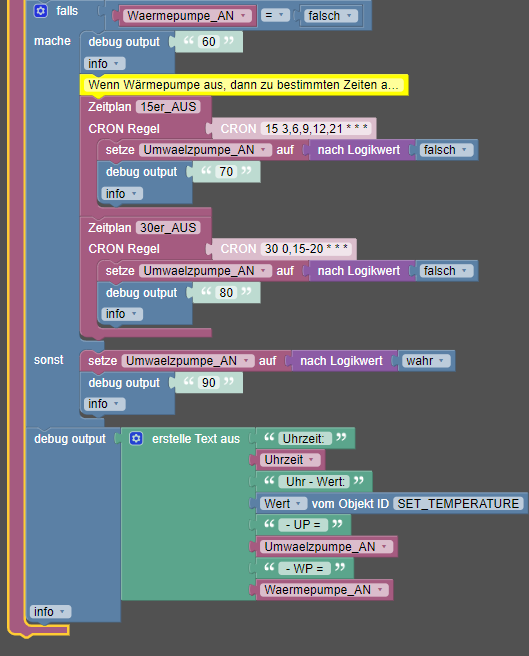

        Hier die fehlenden Screenshots, hoffe die helfen.

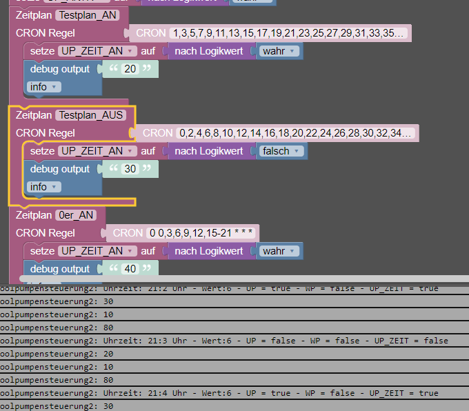

            WoFried @WoFried last edited by
            Ich habe mittlerweile gelesen, dass die Reihenfolge egal ist, wo die CRONS im Skript sind. Ich hab sie jetzt aber mal der Übersicht halber ganz nach oben gesetzt.
            Weiter habe ich nun die Test CRONs so eingestellt, dass an den ungeraden Minuten die Pumpen angeschaltet werden soll, an den geraden ausgeschaltet.
            Hier mal ein Screenshot... 😉
            In der Debug Ausgabe sieht man aber, dass die Variablen genau den gegenteiligen Wert haben. Bei den geraden Minuten ist sie an und bei den ungeraden aus.
            Ich denke, da liegt irgendwo der Hase im Pfeffer.
              paul53 @WoFried last edited by
              @wofried sagte: Screenshots
              Es dürfen keine Zeitpläne innerhalb des Minutenzeitplans verwendet werden, sondern außerhalb.

                WoFried @paul53 last edited by
                @paul53 Ja, ich denke der Minutenzeitplan ist mein Problem. Auch wenn ich die Inhalte umstelle, springt das Skript zuerst immer in den Minutenplan und dann zum Schluß nochmal in den AN bzw. AUS Plan.
                DAS ist mein Problem, weil das natürlich die Variable durcheinander bringt.
                Gibt es eine Möglichkeit nachdem ich in dem AN oder AUS CRON Block verarbeitet habe, in den Verarbeitungsblock zu springen? Weil das ist es ja was ich brauche, die Variable für die Pumpe je nach Zeit entweder auf AN oder auf AUS zu setzen, um dann die Verarbeitung der anderen Dinge fortzusetzen. Ich hab leider nichts gefunden. 🤷‍♂️

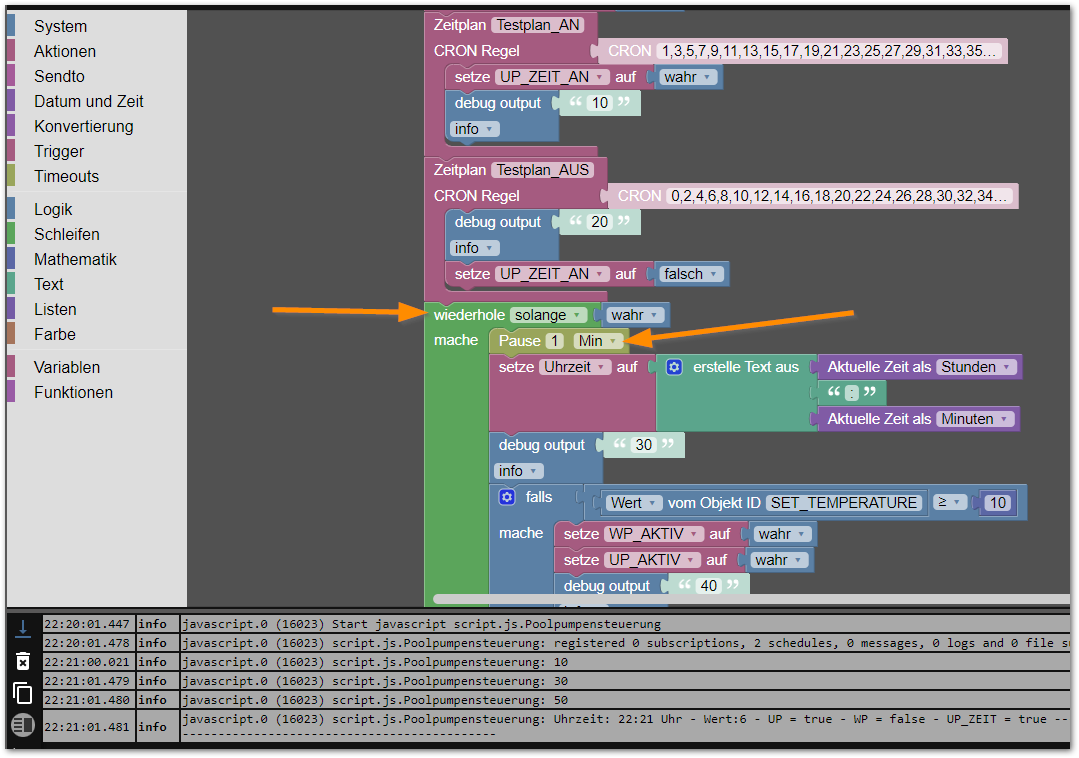

                    Ich habe mittlerweile auch eine Lösung gefunden. Ich hab den Minutenzeitplan ausgebaut und durch eine andere Schleife ersetzt und damit mir das Ding nicht den RasPi auslastet eine Minutenpause dafür eingebaut. So passt dann auch die Reihenfolge und das Skript tut das was es soll! Die Reihenfolge und die Werte sieht man unten in der Debug Ausgabe,
                    Und für alle die das gleiche Schleifenproblem haben, hier mal eine (von mehreren) Lösungen.

                        ticaki Developer @WoFried last edited by ticaki
                        @wofried
                        Auch wenn es geht.
                        Keine while (wiederholen) schleifen mit Pause.
                        Es gibt auch ein Intervalblockly das macht das selbe ohne das eine fehlende Pause den Javascriptadapter abschießt. Oder das von Paul wenn der genaue Zeitpunkt relevant ist.
