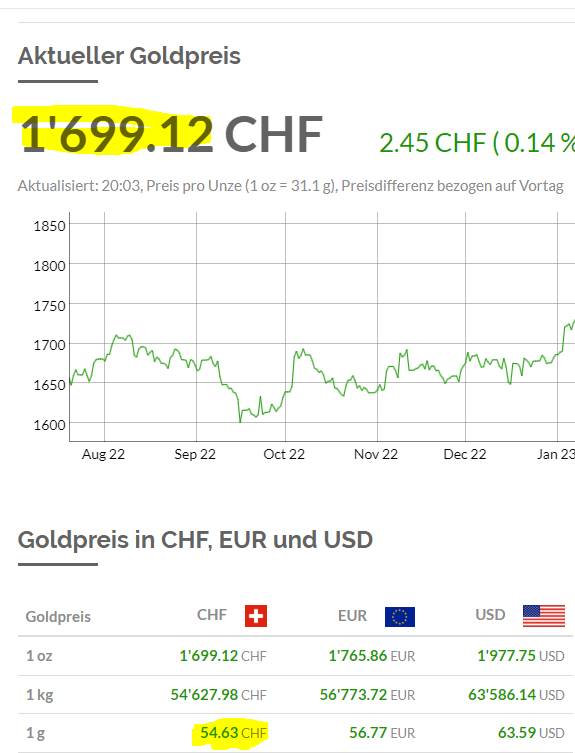

      Ich möchte den Aktuellen Goldpreis von Gold.ch auslesen.
      Wenn möglich bitte ohne dem tausender Trennzeichen.
      och besser wäre natürlich der Preis in g weiter unten auf der Seite.
      Wäre mega cool kann mir jemand helfen
      Besten dank & Gruss
      • OliverIO
        OliverIO @AndreL79 last edited by OliverIO
        @andrel79
        jawohl
        <span style="white-space:nowrap">CHF&thinsp;([\d'\.]+)<\/span>\/oz
        Allerdings musst du den tausender ' mit skript oder alias herausfiltern und den parser auf datentyp string stellen. das geht mit dem parseradapter nicht
        mit regex wären das 2 match groups, die man dann zusammenfügen muss
        das 2. ist einfacher. da reicht auch der datentyp Number (.)
        <th scope="row">1 g<\/th>\s+<td><span class="price_in_table_colored">([\d.]+)<\/span>
