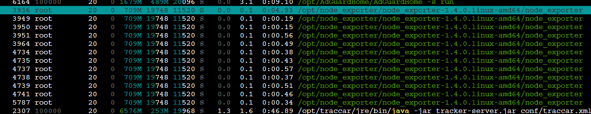

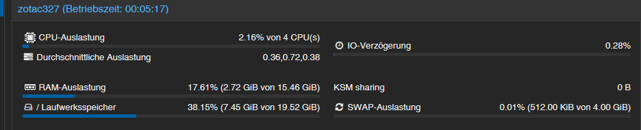

          @dp20eic ein Problem war, das telegraf nicht mehr lief auf dem Host, hab ich jetzt gelöscht
          einen weiteren Fehler verfolge ich, und zwar,
          habe auf dem Host den node_exporter laufen, ursprünglich in einer älteren Version(node_exporter-1.0.1.linux-amd64.tar.gz), dann angehoben auf die 1.4.0
          nun zeitgleich zum upgrade von proxmox dann auch eine neuere version(1.6.0) installiert, so wie auch bei meinen anderen beiden Nodes(Proxmox Cluster)
          allerdings sehe ich, das da auch noch eine version 1.4.0 läuft und bekomm die nicht mehr weg
          nun habe ich folgendes gemacht
          systemctl stop node_exporter
          systemctl disable node_exporter
          systemctl daemon-reload
          das Startscript entfernt, danach den Host neu gestartet und sehe trotzdem noch/wieder die 1.4.0
          root@zotac327:~# ls -lh /opt/node_exporter
          total 9.9M
          drwxr-xr-x 2 1001 1002 4.0K May 27 14:08 node_exporter-1.6.0.linux-amd64
          -rw-r--r-- 1 root root 9.9M May 27 14:09 node_exporter-1.6.0.linux-amd64.tar.gz
          es gibt aber auch weiter keine Einträge in
          /etc/systemd/system/multi-user.target.wants und /etc/systemd/system/default.target.wants, die auf v1.4.0 hinweisen
          die Frage, wo kann ich da noch suchen?

                A Former User @crunchip last edited by
                @crunchip sagte in Systemload im Proxmox Host auf die schliche kommen:
                Moin,
                im Bild steht ja etwas von
                /opt/node_export../
                /usr/bin/prometheus-node-exporter --version
                Welche services laufen denn noch?
                root@pve:~# systemctl status | grep -i prome
                           │ ├─prometheus-node-exporter.service
                           │ │ └─435550 /usr/bin/prometheus-node-exporter
                               │ └─599998 grep -i prome
                root@pve:~# grep -siEl 'node-exporter|node_exporter' /lib/systemd/system/*
                /lib/systemd/system/prometheus-node-exporter-apt.service
                /lib/systemd/system/prometheus-node-exporter-ipmitool-sensor.service
                /lib/systemd/system/prometheus-node-exporter-mellanox-hca-temp.service
                /lib/systemd/system/prometheus-node-exporter-nvme.service
                /lib/systemd/system/prometheus-node-exporter.service
                /lib/systemd/system/prometheus-node-exporter-smartmon.service
                Ich habe oben ein ' vergessen
                find / -name '*node_exp*'
                VG
                Bernd

                      ich versteh echt nicht, woher und warum dieser service gestartet wird, zumal in prometheus gar keine Werte ankommen
                      • crunchip
                        crunchip Forum Testing Most Active @Guest last edited by
                        @dp20eic sagte in Systemload im Proxmox Host auf die schliche kommen:
                        Eine Nacht drüber schlafen bringt Wunder
                        jetzt ging mir ein Licht auf, es werden ja alle service angezeigt, auch die der laufenden LXC`s😉
                        die 1.4.0 ist vom prometheus LXC selbst und nicht vom Host🤦‍♂️
                        somit kann man sich nun dem eigentlichen Problem des hohen Loads widmen
                          Moin,
                          ich hatte mich auch immer wieder gewundert, denn das Verzeichnis /opt/ auf dem Host war ja leer, bzw. mit einer anderen Version/Verzeichnisstruktur.
                          Ich hatte, gestern Abend noch vorschlagen wollen, mal alle Container zu stoppen, hätte ich mal machen sollen 🙂
                          VG
                          Bernd
                          Created symlink /etc/systemd/system/multi-user.target.wants/node_exporter.service → /etc/systemd/system/node_exporter.service.
                          Wobei ich das hier nicht verstehe, denn eigentlich ist das Standardverzeichnis für die Systemservices
                          ls -la /lib/systemd/system/
                          Aus diesem Standardverzeichnis wird dann beim enable ein Link in das erstellt
                          root@pve:~# ls -la /etc/systemd/system/multi-user.target.wants/prometheus-node-exporter.service
                          lrwxrwxrwx 1 root root 52 Jul 23 20:09 /etc/systemd/system/multi-user.target.wants/prometheus-node-exporter.service -> /lib/systemd/system/prometheus-node-exporter.service
                          Aber eh Wurst, ist echt gut, dass Du das gesehen hast, ich hätte das wohl nicht gefunden, ohne Zugriff auf Deinen Rechner zu haben.
                          VG

                              • crunchip
                                crunchip Forum Testing Most Active @Guest last edited by crunchip
                                Was, wie sieht denn Dein aktuelles Problem auf dem Rechner aus, wie macht es sich bemerkbar?
                                Wie bereits erwähnt, der load stieg von ca 0,4 auf 1.4, sprich um 1 konstant an, durch das Proxmox upgrade
                                Der load bleibt auch, wenn ich alle LXC/VM runter fahre.
                                Vielleicht habe ich Dich auch hier nicht korrekt verstanden?
                                Beim durchreichen ging es darum, die Grafikkarte durchzureichen. Darauf bezieht sich auch der Kernel Eintrag.
                                vfio_iommu_type1.allow_unsafe_interrupts=1
                                Hab ich mittlerweile schon auf Standard geändert und auch die vfio.conf gelöscht.
                                Allerdings noch nicht neu gebootet, da ich aktuell auf Arbeit bin(Spätschicht)
                                Mit dem Nut Server wollte ich nur hinweisen, das dieser installiert ist, bzw klarstellen was speziell auf diesem Host läuft, was auf den anderen nicht läuft, um das Problem einzugrenzen.
                                Wenn Du das nicht brauchst, dann versuch das im BIOS abzuschalten
                                Eigentlich schon, bluetooth sollte/funktioniert an sich ja auch, nötig für iobroker (radar2/ble Adapter)
                                Deshalb viel mir das auch gar nicht auf.
                                Aktuell läuft der iobroker allerdings auf nem anderen Host.
                                Ich guck mir das heut abend oder morgen früh dann mal genauer an.
                                EDIT
                                so jetzt mal neu gebootet, scheinbar lag es an dem
                                10:00:41 zotac327 kernel: Kernel command line: BOOT_IMAGE=/boot/vmlinuz-6.2.16-4-pve root=/dev/mapper/pve-root ro quiet intel_iommu=on vfio_iommu_type1.allow_unsafe_interrupts=1
                                Jul 24 10:00:41 zotac327 kernel: Unknown kernel command line parameters "BOOT_IMAGE=/boot/vmlinuz-6.2.16-4-pve", will be passed to user space.
                                Jul 24 10:00:41 zotac327 systemd-modules-load[459]: Inserted module 'vfio_pci'
                                Jul 24 10:00:41 zotac327 systemd-modules-load[459]: Failed to find module 'vfio_virqfd'
                                Load passt jetzt wieder
                                was mich aber wundert, das dies seit 4 Jahren so eingetragen war, bzw ja eigentlich auch korrekt war und funktioniert hatte, aber nun mit proxmox v7 auf v8 zum Problem wurde
                                bleibt noch bluetooth Firmware Problem seit v8, hab auf dem anderen Host ebenfalls den Fehler
                                könnte es vllt helfen, bookworm-backports wieder mit einzutragen? (zumindest hatte ich die, soweit ich mich erinner, genau wegen bluetooth drin stehen)
