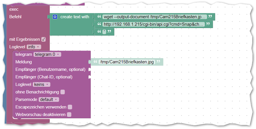

        Den mehrzeiligen Text habe ich nur wegen der Lesbarkeit, ich führe den folgenden Befehl aus:
        wget --output-document /tmp/Cam215Briefkasten.jpg 'http://192.168.1.215/cgi-bin/api.cgi?cmd=Snap&channel=0&rs=IchbineingeilerTypp&user=admin&password=dasistgeheim'
        welcher das Bild herunterlädt, ist das fertig wird der Telegram-Teil ausgeführt

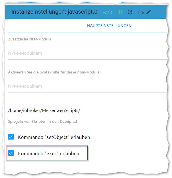

        Damit Exec-Blöcke funktionieren muss das in der Instanz des JavaScript Adapters aktiviert sein:
        Keine Ahnung ob das per Default so ist.
        In die Befehlszeile kannst du natürlich deine Auflösung etc einbauen, du musst halte den Teil ab http ersetzen
        arteck surfer09 2 Replies Last reply Reply Quote 1
          arteck Developer Most Active @BananaJoe last edited by
          @bananajoe sagte in Reolink RLC-820A Kamera Snapshot:
          nein ist es nicht... kannst sehen wenn du eine neue javascript instanz erzeugst

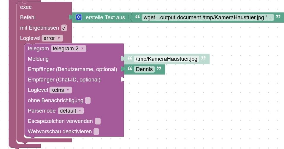

              surfer09 @surfer09 last edited by surfer09
              @surfer09 Also bei mir gibt er aktuell nur den Text /tmp/KameraHaustuer.jpg bei Telegram aus

                @surfer09 bestimmt.
                Es muss den Befehl wget geben - denn kann man auch für Windows finden. wichtig wäre das du es entweder so ablegst das im Suchpfad ist (in einer Eingabeaufforderung muss er den Befehl finden) oder du musst vor dem Befehl den ganzen Pfad angeben (C:\tools\wget)
                Hier gibt es das zum Beispiel: https://gnuwin32.sourceforge.net/packages/wget.htm
                Und was unter Windows C: ist, ist unter Linux /
                Du müsstest also einen Ordner anlegen / wählen den es unter Windows gibt, also statt /tmp/...
                Am besten testest du den Befehl vorher einmal trocken in der Eingabeaufforderung und übernimmst ihn dann nach ioBroker/Blockly
                surfer09 1 Reply Last reply Reply Quote 1

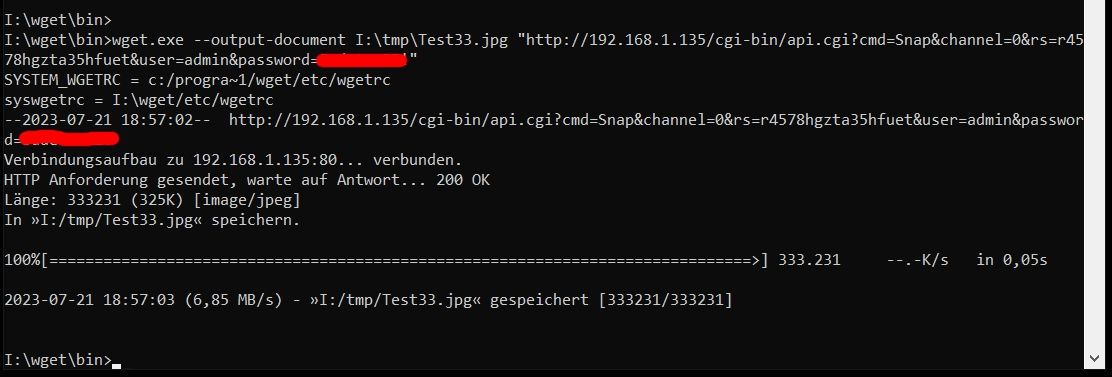

                    Habe das Problem gerade gefunden. Die http://192.168.1.135/cgi-bin.... muss innerhalb " " stehen.
                    Unter der Eingabeaufforderung unter Windows funktioniert der Snapshot, in Blockly funktioniert es nicht.
                    Beide Befehle funktionierten in der Eingabeaufforderung unter Windows, aber nicht unter Blockly
                    start I:\wget\bin\wget.exe --output-document I:\tmp\Test33.jpg "http://192.168.1.135/cgi-bin/api.cgi?cmd=Snap&channel=0&rs=r4578hgzta35hfuet&user=admin&password=12345678"
                    I:\wget\bin>wget.exe --output-document I:\tmp\Test33.jpg "http://192.168.1.135/cgi-bin/api.cgi?cmd=Snap&channel=0&rs=r4578hgzta35hfuet&user=admin&password=12345678"

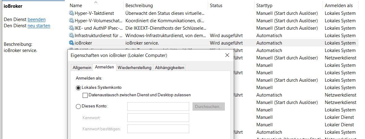

                      Unter welchem Benutzer läuft denn der Dienst von ioBroker? Dieser Benutzer muss die nötigen Lese- und Schreibrechte Rechte auf das Verzeichnis haben wo das Bild hinsoll. Und Muss natürlich auf wget lesend zugreifen können.
                      • surfer09
                        surfer09 @BananaJoe last edited by surfer09
                        @bananajoe
                        Ja, das wäre jetzt auch meine nächste Idee gewesen. Schade, dass es so nicht funktioniert.

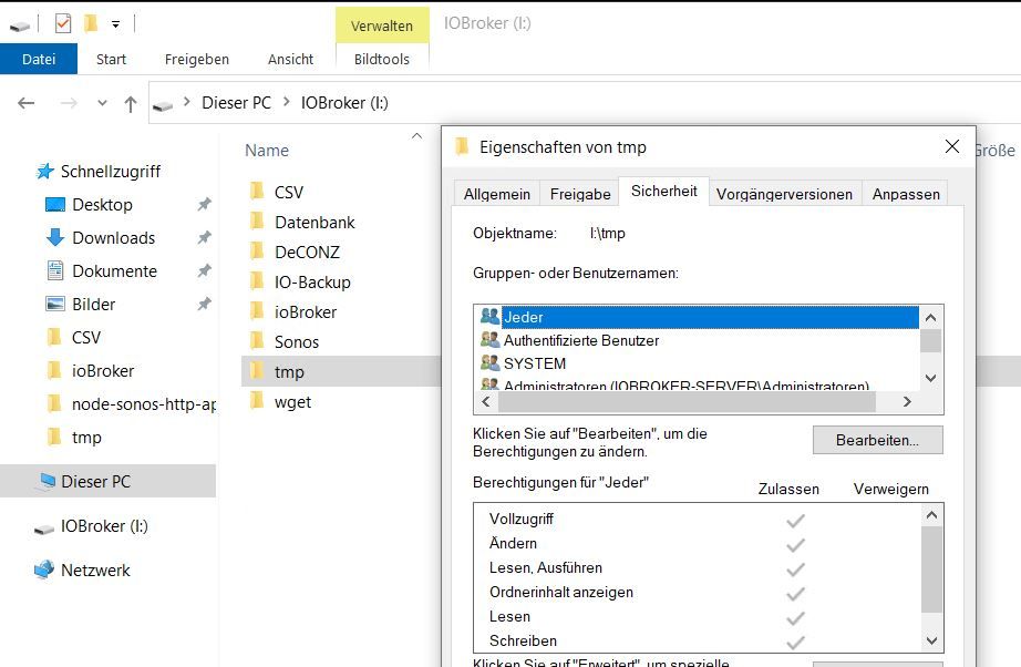

                        Der Dienst läuft unter "Lokales Systemkonto"
                        I:\tmp Vollzugriff vergeben
                        Selbst wenn ich in dem Bildordner die entsprechende Datei hinterlege bekomme ich über Telegram nur den hinterlegten Pfad als Text geschickt..
