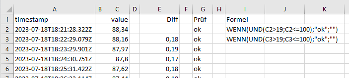

      Liebes Forum, lieber @paul53 !
      Mit Hilfe dieses Forums schaffe ich via Modbus Daten aus meiner PV Anlage zu bekommen. Vermutlich liegt es an der schlechten BUS Verkabelung seitens des Solateurs, ich bekomme leider ab und an unplausible Werte geliefert. Eventuell wird die Verkabelung noch verbessert, villeicht kommen dann stabilere Werte. Bis dahin, möchte ich gerne die ankommenden Werte prüfen und erst dann wegschreiben.
      Ich habe mir über den SQL Adapter die Werte von 24h in ein XLS gepackt und versuche nun seit Stunden eine in Blockly nachbaubare Formel zu finden, scheitere aber an etlichen Werten.
      Hier ist alles ok:

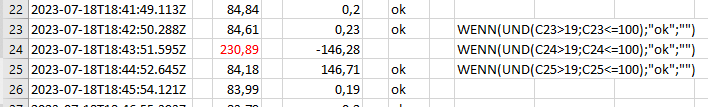

      Hier auch:

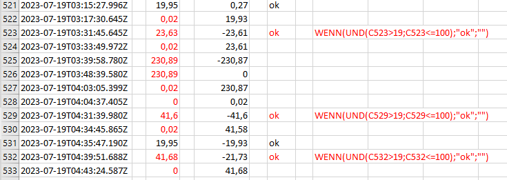

      Leider hier nicht mehr:
      Ich erlaube mir mein XLS anzuhängen.SOC non plausibel.xlsx

      2023-07-19T03:15:27.996Z		19,95		0,27		ok
      2023-07-19T03:17:30.645Z		0,02		19,93
      2023-07-19T03:31:45.645Z		23,63		-23,61		ok		WENN(UND(C523>19;C523<=100);"ok";"")
      2023-07-19T03:33:49.972Z		0,02		23,61
      2023-07-19T03:39:58.780Z		230,89		-230,87
      2023-07-19T03:48:39.580Z		230,89		0
      2023-07-19T04:03:05.399Z		0,02		230,87
      2023-07-19T04:04:37.405Z		0		0,02
      2023-07-19T04:31:39.980Z		41,6		-41,6		ok		WENN(UND(C529>19;C529<=100);"ok";"")
      2023-07-19T04:34:45.865Z		0,02		41,58
      2023-07-19T04:35:47.190Z		19,95		-19,93		ok
      2023-07-19T04:39:51.688Z		41,68		-21,73		ok		WENN(UND(C532>19;C532<=100);"ok";"")

            arteck Developer Most Active @metaxa last edited by
            @metaxa also < 19 kannst nicht sein.. alles dadrunter kann weg
            und alles > 100 kann auch weg
            dann hast du aber immer noch ausreisser zeile 532
            metaxa 1 Reply Last reply Reply Quote 0
            • metaxa
              metaxa @arteck last edited by
              @arteck 🙂 deswegen erstellte ich meinen Beitrag 🙂
              Schon in Zeile 523 liefert meine Überprüfung ein falsches Ergebnis. Warum das so ist, ist mir klar. Ich hoffe auf einen Leser der eine andere Formelidee hätte, die besser greift.

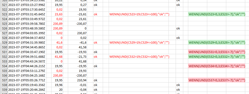

                  metaxa @metaxa last edited by metaxa
                  Ich habe jetzt frisch und munter noch herumprobiert und für mich jetzt die Formel (Zelle K3) gefunden.
                  =WENN(UND(E3<0,3;E3>-7);"ok";"")
                  Ich vergleiche die Differenz zum vorherigen Wert. Ich verliere zwar ein paar Werte, aber zumindest habe ich keine Ausreisser mehr dabei.

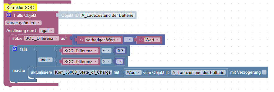

                      metaxa @ticaki last edited by metaxa
                      @ticaki So ganz technisch verstehe ich deinen Tipp nicht, aber ich mache mit meinem Blockly glaube ich ähnlich!
                      Ich nehme den aktuellen Wert und subtrahiere in vom letzten Wert (von @paul53 mehrfach abgeschaut). Im Excel konnte ich rasch die Grenzwerte festmachen. In diesen Stunden beginnnt die Entladung de Batterie.
                      Die meisten Abweichungen gibt es immer bei 19% und 100% Ladung.
                      Ich bin am beobachten. Bis jetzt sieht es gut aus.
                          @ticaki Du hast mein Blockly gesehen?
                          Ich denke es tut, was du meinst.

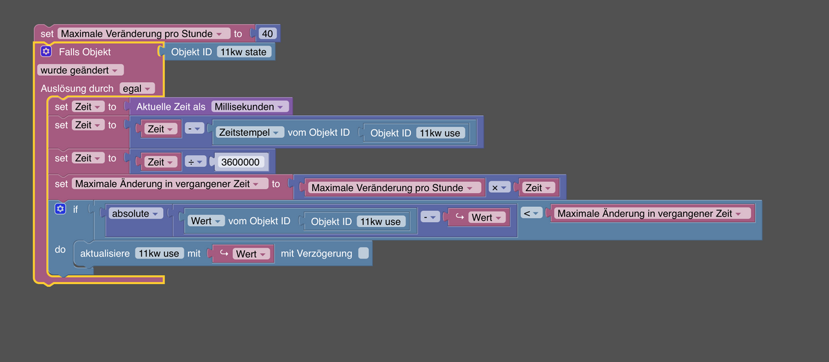

                            ticaki Developer @metaxa last edited by ticaki
                            @metaxa
                            hab mit Wireguard rumgekämpft und aufgegeben. 🙂
                            Ich meine das so, hoffe es ist verständlich und das ich keine blöden Fehler gemacht habe.
                            hmpf Fehler 1: im Falls Block müsste aktualisiert stehen
                              @ticaki Liest sich sehr kompliziert, aber lieben Dank dafür!
                              Ich habe mein einfachses Blocly (s.o.) jetzt einmal laufen und beobachte die aufgezeichneten Werte. Bis jetzt habe ich keinen einzigen unplausiebeln Wert gefunden. Sollten falsche Zahlen auftauchen, werde ich deinen Vorschlag durchdenken und nachbauen.
