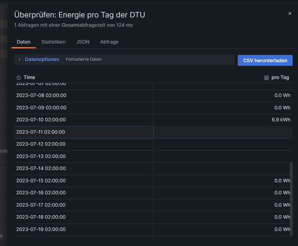

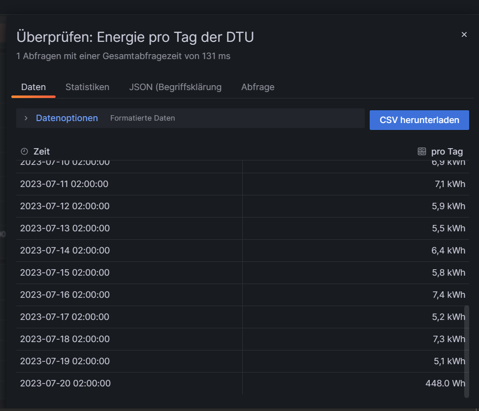

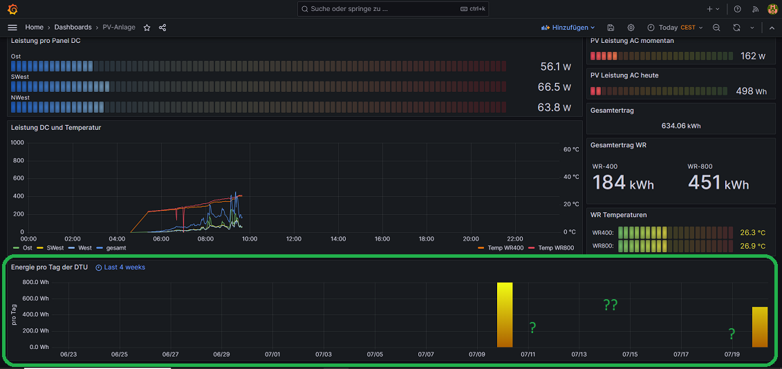

      Nun habe ich bei dem Tagesertrag immer nur die aktuellen Tagesdaten drin - nie die historischen für das 4-Wochen Diagramm.
      Im Gegensatz zum Solaranzeiger (läuft parallel auf Raspi) werden die Daten wohl in der iobrokerdb nicht gespeichert - komisch.
      Oder soll ich die influxdb nochmal neu machen ? (ist nicht viel drin durch die Bastelei)

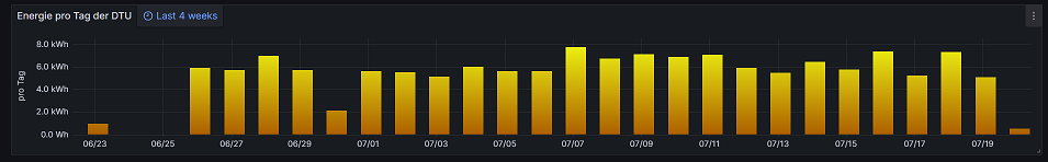

      Iobroker:
      Solaranzeige:
      unten die 4-Wochenanzeige:
      hier der Solaranzeiger:

        ich habe die DB gelöscht und nochmal neu angelegt - dann die Adapter wieder gestartet.
        Daten sind weg - aber mal sehen ....
