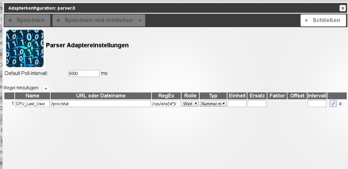

      Jetzt wollte ich diese Werte mit dem Parser Adapter auswerten, da dieser auch Dateien auswerten können soll.
      Mein erster Versuch sieht wie folgt aus:
      Die Ausgabe von cat proc/stat ergibt:
      cpu  1103136 0 193253 20711802 55007 0 29357 0 0 0
      cpu0 314504 0 81619 5083851 18207 0 10904 0 0 0
      cpu1 243059 0 37300 5225373 14759 0 4952 0 0 0
      cpu2 279078 0 37981 5195837 8558 0 6997 0 0 0
      cpu3 266495 0 36353 5206741 13483 0 6504 0 0 0
      intr 19550797 0 0 0 0 0 0 0 0 0 0 0 0 0 0 0 0 6553652 0 0 0 0 0 0 0 0 0 0 203 0 3948639 2013753 0 0 0 3 0 0 4133 0 0 0 0 0 353019 10910 84 0 908259 54 0 0 0 0 0 0 151956 0 559878 0 0 0 0 0 0 0 0 0 0 0 0 0 0 0 0 0 0 0 0 0 0 0 0 1 0
      ctxt 22755049
      btime 1498938433
      processes 48478
      procs_running 1
      procs_blocked 0
      softirq 19796186 10473 4102700 11138 5346541 0 0 5399548 2670915 0 2254871
      Das RegEx auf der Seite https://regex101.com liest damit das folgende Ergebnis aus:
      Match 1
      Full match	0-12	`cpu  1103136`
      Group 1.	n/a	`1103136`
      Und da verlassen mich meine "Kenntnisse"
      Wer kann mir einen Tritt in die richtige Richtung geben, bitte.
      Rainer

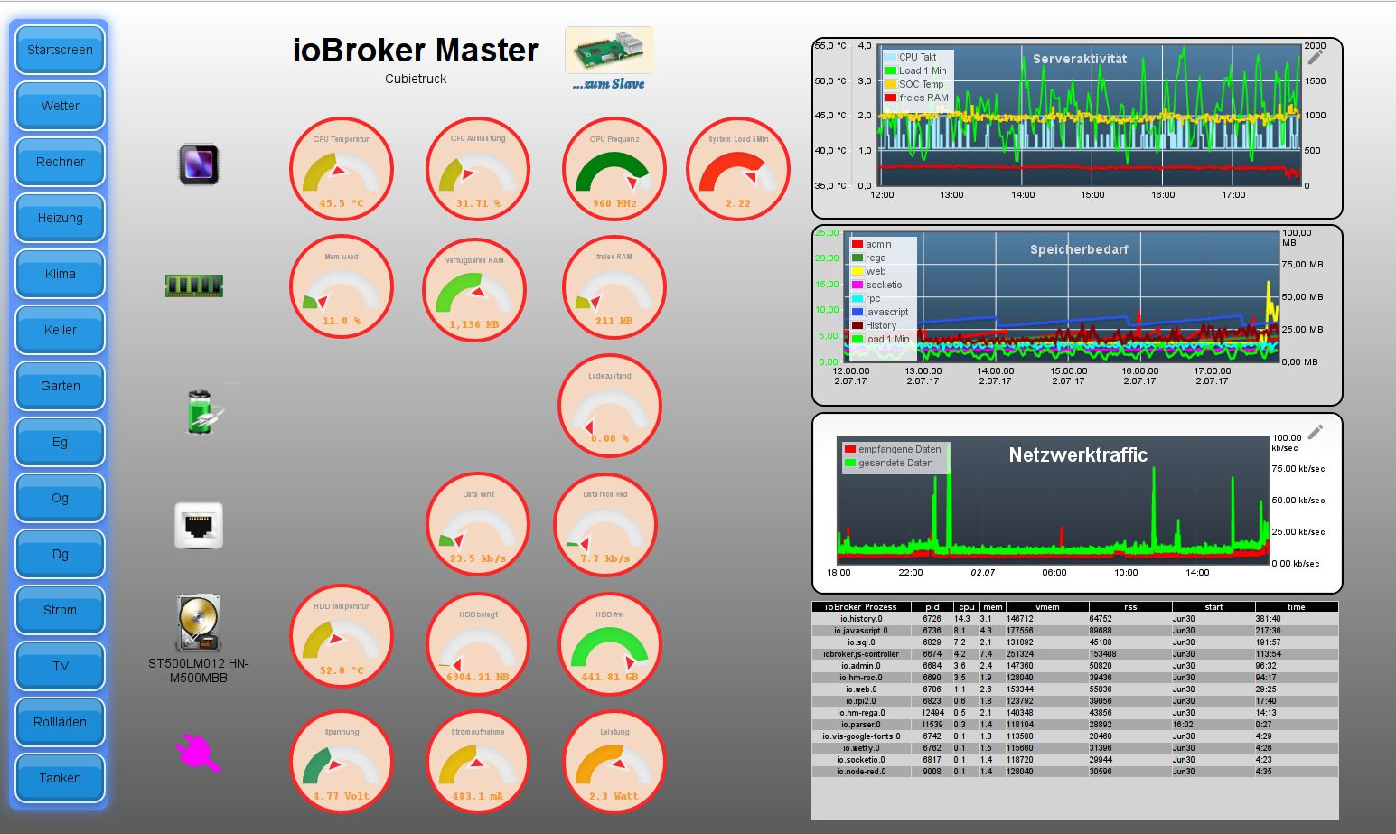

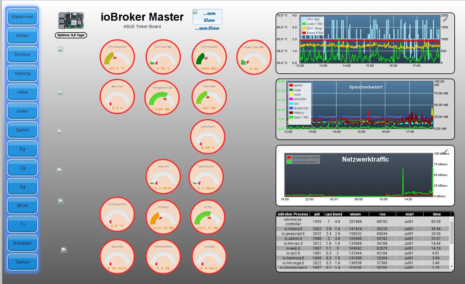

                    Die Auswertung passt zu meinem Verdacht:
                    Cubietruck:
                    Obwohl die CPU nur zu gut 30% ausgelastet ist, ist die gesamte System load über dem "zulässigen" Wert von 2 (bei einem Dualcore Prozessor). Hier scheinen also die I/O Vorgänge das ganze System zu blockieren.
                    Tinkerboard
                    Die CPU Auslastung liegt bei gut 6%, die System Load bei 0,45 (von 4) also etwa 11%
                    Das Tinkerboard hat die beste mir bekannte Speicherhardware bei Einplatinencomputern.

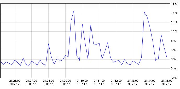

                      Die CPU-Last meines RPi 2 lasse ich mir nun auch in einem Datenpunkt anzeigen. So sieht das Skript dazu aus:
                      // CPU-Last aus Datei /proc/stat ermitteln
                      var fs = require('fs');
                      var idLast = getIdByName('Service.CPU-Last');
                      var fn = '/proc/stat';
                      var cpuUser = 0;
                      var cpuNice = 0;
                      var cpuSystem = 0;
                      var cpuIdle = 0;
                      function cpuLast(text) {
                          var lines = text.split('\n');
                          var cpu = lines[0].split(' ');
                          var cUser = parseFloat(cpu[2]) - cpuUser;
                          var cNice = parseFloat(cpu[3]) - cpuNice;
                          var cSystem = parseFloat(cpu[4]) - cpuSystem;
                          var cIdle = parseFloat(cpu[5])- cpuIdle;
                          var last = 100 * (1 - cIdle / (cUser + cNice + cSystem + cIdle));
                          setState(idLast, runden(last, 1), true);
                          cpuUser = parseFloat(cpu[2]);
                          cpuNice = parseFloat(cpu[3]);
                          cpuSystem = parseFloat(cpu[4]);
                          cpuIdle = parseFloat(cpu[5]);
                      function getStat() {
                          fs.readFile(fn, 'utf8',  function(err, text) {
                              if(err) log('Fehler beim Lesen von /proc/stat', 'error');
                              else cpuLast(text);
                      schedule('*/10 * * * * *', getStat);
                      Die CPU-Last schwankt zwischen 0,5 und 11,5 % (Durchschnitt 1,5 %). Die Werte in der Datei /proc/stat sind kumulative Werte.

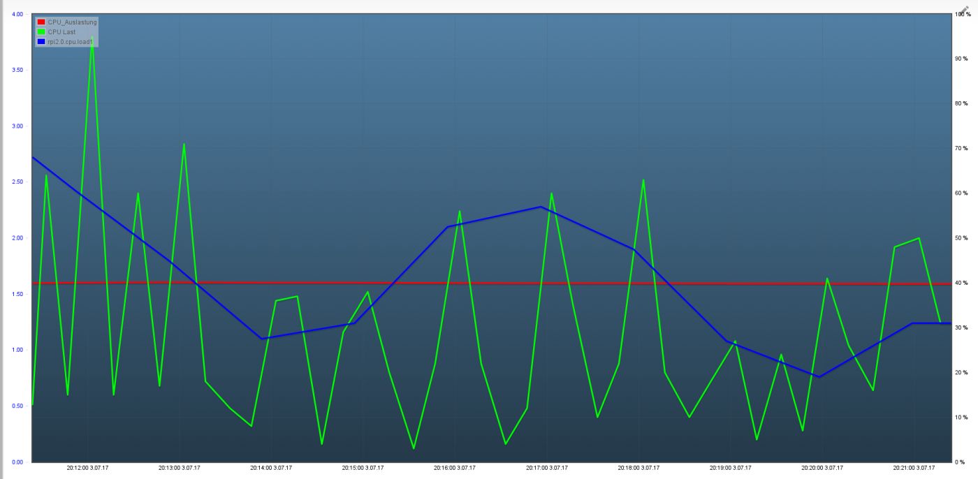

                        @paul53:
                        Die Werte in der Datei /proc/stat sind kumulative Werte. `
                        und zwar sehr kumuliert! Weisst du über welchen Zeitraum? (rot)
                        Jetzt habe ich zusätzlich mal die Werte, die im Header von top erscheinen abgegriffen, nach dem Skript von ruhr70
                        var pfad = "Systeminfos.host" + ".";
                        var cronStr = "*/1 * * * *";
                        ! var abfrage = "top -d 1 -b -n2 | grep 'CPU(s)'|tail -n 1 | awk '{print $2 + $3 + $4}'";
                        ! var idCPUlast = pfad + 'CPU_Last';
                        ! createState(idCPUlast, 0, {
                        desc: 'CPU Last',
                        type: 'number',
                        unit: '%',
                        role: 'value'
                        ! function abfrageCPU() {
                        exec(abfrage, function(err, stdout, stderr) {
                        if (err) {
                        log(err,"error");
                        return;
                        //log(stdout);
                        setStateDelayed(idCPUlast,parseInt(stdout),100);
                        ! function abfragen() {
                        abfrageCPU();
                        ! // regelmässige Wiederholungen
                        schedule(cronStr, abfragen);
                        ! // main
                        function main() {
                        abfragen();
                        ! // Start Skript:
                        ! setTimeout(main, 500);
                        http://forum.iobroker.net/viewtopic.php … =20#p56796 (grün)
                        Zusätzlich der load average 1min (blau):
                        Die Werte von /proc/stat sind sehr statisch, ändern sich ab der zweiten Nachkommastelle.
                        Rainer
                          paul53 last edited by
                          @Homoran:
                          und zwar sehr kumuliert! Weisst du über welchen Zeitraum? `
                          Nein, leider nicht.
                          @Homoran:
                          Die Werte von /proc/stat sind sehr statisch, ändern sich ab der zweiten Nachkommastelle. `
                          Deshalb verwende ich in meinem Skript die Differenzen zu den vorhergehenden Werten (10 s älter).
                            @Homoran:
                            Jetzt habe ich zusätzlich mal die Werte, die im Header von top erscheinen abgegriffen, `
                            Das sind aber sehr zufällige Werte, da die Ausgabe von top viel öfter aktualisiert wird als jede Minute.
