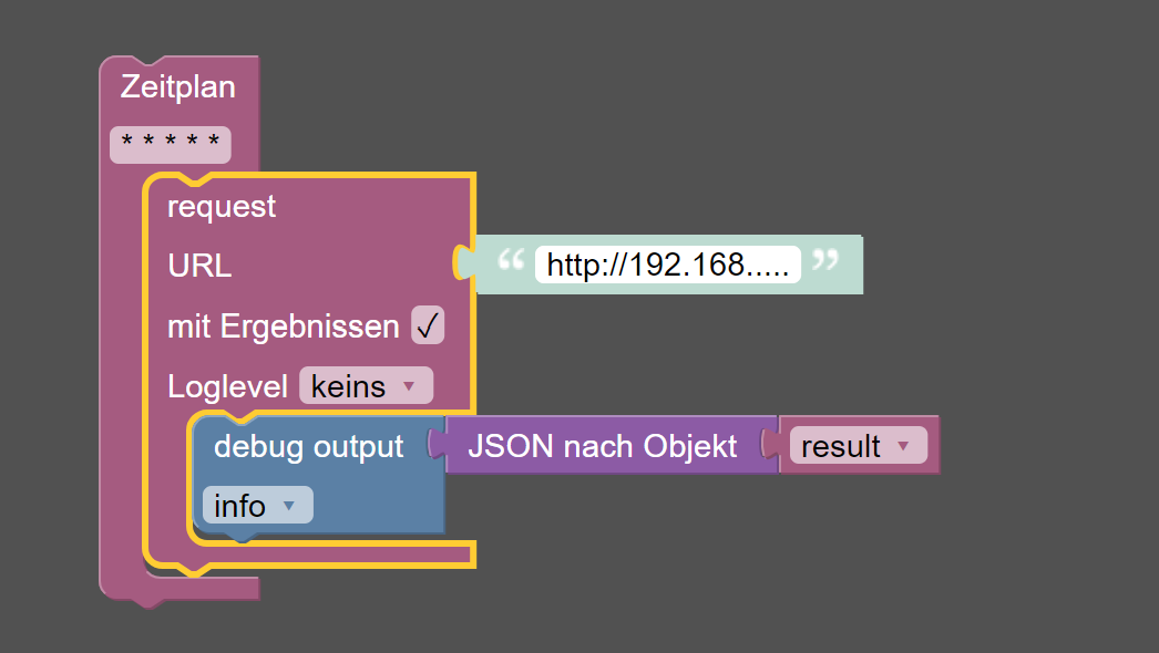

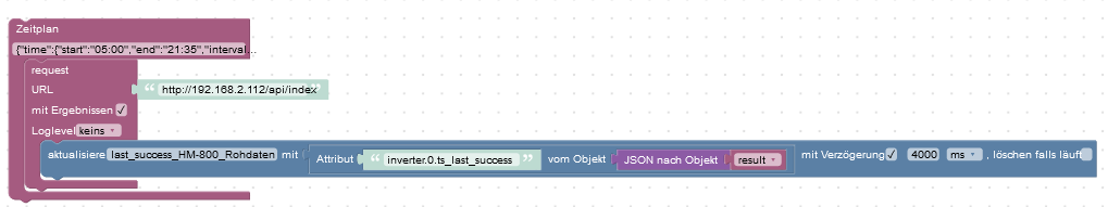

      Das Blocky was funktionert:
      Ich schreibe die Zahl aus dem JSON in den Rohdaten DP und wandel es dann in die Uhrzeit um.
      Genau das gleiche Blocky (IP angepasst und DP auch) geht beim anderen Wechselrichter nicht.

        @haselchen sagte in JSON korrekt auslesen (AHOY Api):
        In der API ist er unter api/index.
        bitte als code
        EDIT: lass mal die Konvertierung nach objekt weg
        nur attribut...von result

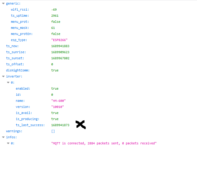

                        du kannst auch über die gui im browser mal mit den developer tools schauen,
                        was da so ankommt. ob es wirklich immer gefüllt ist.
                        Seite aufrufen.
                        Dann F12
                        Dann Tab Network
                        Dann F5
                        Dann nach den Einträgen zu api/index schauen

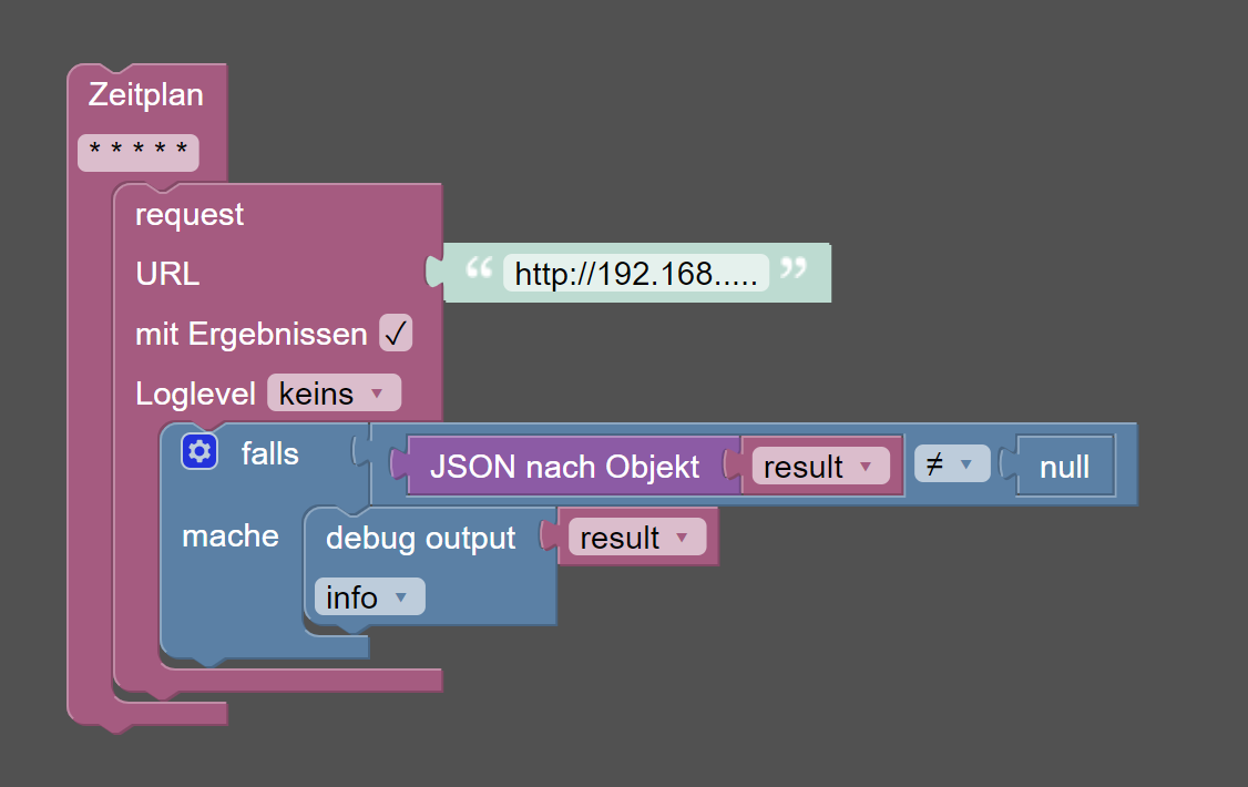

                        • mickym
                          mickym Most Active @haselchen last edited by mickym
                          @haselchen
                          Also wenn da kein Objekt zurückkommt, dann kannst auch kein Attribut auslesen. Dann musst halt erst mal mit Browser etc. versuchen zu schauen, was da zurückkommt.

                              Edit: nach dem 3.Abruf kommt das
                              	script.js.Photovoltaikanlage.HM-600_Statistik: {"generic":{"wifi_rssi":-69,"ts_uptime":5777,"menu_prot":false,"menu_mask":61,"menu_protEn":false,"esp_type":"ESP8266"},"ts_now":1689944699,"ts_sunrise":1689909623,"ts_sunset":1689967802,"ts_offset":0,"disNightComm":true,"inverter":[{"enabled":true,"id":0,"name":"HM-600","version":"10010","is_avail":true,"is_producing":true,"ts_last_success":1689944693}],"warnings":[],"infos":["MQTT is connected, 5728 packets sent, 0 packets received"]}
                              mickym paul53 2 Replies Last reply Reply Quote 0
                              • mickym
                                @mickym
                                script.js.Photovoltaikanlage.HM-600_Statistik: null
                                Das ist das Ergebnis.
                                Was ist nicht kapiere.
                                Exakt die gleichen Blocklys und Einstellungen funktionieren beim anderen Wechselrichter.

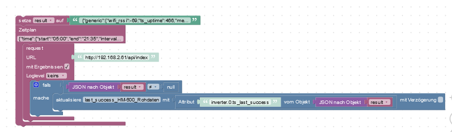

                                Na das ist doch das was ich gemeint habe. Vielleicht ist das Ding einfach nicht so schnell und gibt nicht immer was zurück mach einfach noch eine Abfrage rein, dass es nicht null sein darf.
                                Wenn das dann hinhaut, dann bist auf der sicheren Seite, dass dann nur dann was in den DP geschrieben wird, wenn der URL Aufruf ein Ergebnis liefert. Wäre im Prinzip halt generell eine grundsätzliche Möglichkeit um abzufangen, wenn mal nichts zurück kommt.

                                  haselchen Most Active @mickym last edited by
                                  @mickym
                                  Mega.
                                  Da versuche ich was draus zu basteln.
                                  Halber Tag schon wieder weg grmpf
                                  Danke @Homoran + @OliverIO
                                  für den Denkanstoss.
                                  Gebe Feedback....

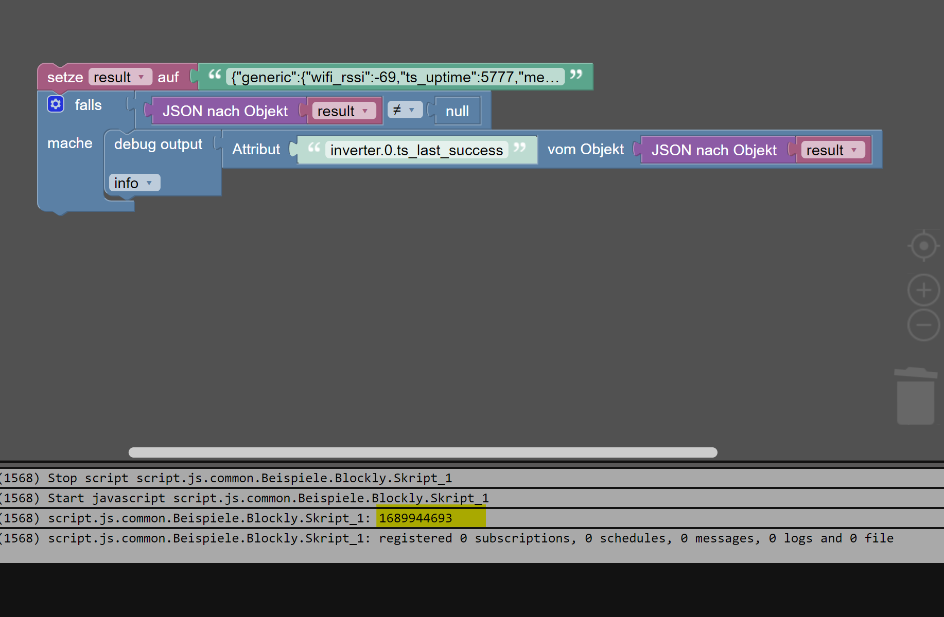

                                  • mickym
                                    @haselchen Wenn was zurückkommt, dann passt Dein Aufruf jedenfalls:
                                      ich glaube immer noch, dass man auf die Konvertierung verzichten können sollte.

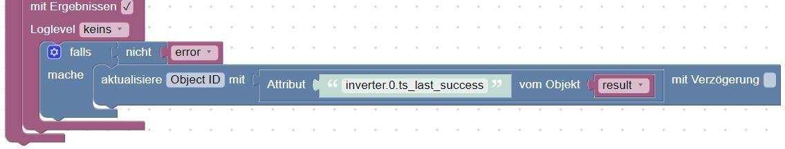

                                          paul53 @haselchen last edited by
                                          @haselchen sagte: Das ist das Ergebnis.
                                          Was wird in diesen Fällen in der Variablen error geliefert?
                                            paul53 @Homoran last edited by paul53
                                            @homoran sagte: ich glaube immer noch, dass man auf die Konvertierung verzichten können sollte.
                                            Ja, getAttr() nimmt die Konvertierung selbst vor, wenn erforderlich.
