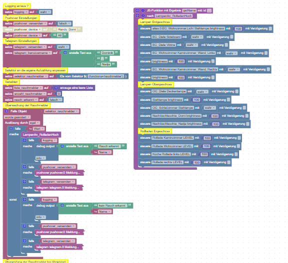

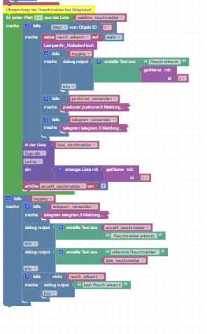

      ich hatte heute seit längerem mal wieder einen Stromausfall und mir sind im Anschluss bei 2 Skripten Fehler im LOG aufgefallen.
      Beide Skripte liefen seit Monaten stabil und fehlerfrei und es gab keine Änderung in diesen.
      Ich schließe daher aus, dass es an den Skripten liegt.
      Was mir an Blockly aufgefallen ist, dass ich Blockly nicht mehr komplett auf deutsch habe, es ist ein Mix aus Deutsch und Englisch. Als ich es das letzte mal genutzt habe, war es komplett auf deutsch. Ich kann leider nicht sagen was ich in dieser Zeit alles geupdatet habe.
      Ich habe Javascript 7.1.1 installiert. Auch ein Downgrade auf 7.10.0 und 7.0.8 ergab keine Veränderung.
      Hier der Fehler :
      javascript.0
      10181	2023-07-21 21:58:21.090	error	at processImmediate (node:internal/timers:478:21)
      javascript.0
      10181	2023-07-21 21:58:21.090	error	at Immediate._onImmediate (/opt/iobroker/node_modules/iobroker.javascript/main.js:1625:17)
      javascript.0
      10181	2023-07-21 21:58:21.090	error	at /opt/iobroker/node_modules/iobroker.javascript/main.js:2150:17
      javascript.0
      10181	2023-07-21 21:58:21.090	error	at prepareScript (/opt/iobroker/node_modules/iobroker.javascript/main.js:2052:37)
      javascript.0
      10181	2023-07-21 21:58:21.090	error	at createVM (/opt/iobroker/node_modules/iobroker.javascript/main.js:1799:21)
      javascript.0
      10181	2023-07-21 21:58:21.090	error	at new Script (node:vm:94:7)
      javascript.0
      10181	2023-07-21 21:58:21.090	error	SyntaxError: missing ) after argument list
      javascript.0
      10181	2023-07-21 21:58:21.090	error	^^^^^^^^^^^^^
      javascript.0
      10181	2023-07-21 21:58:21.090	error	selektor_Wassermelder = Array.prototype.slice.apply($('(functions='wassermelder')'));
      javascript.0
      10181	2023-07-21 21:58:21.089	error	script.js.common.Auswertung_Wassermelder compile failed: at script.js.common.Auswertung_Wassermelder:1245
      javascript.0
      10181	2023-07-21 21:58:21.083	info	Start javascript script.js.common.Auswertung_Wassermelder
      javascript.0
      10181	2023-07-21 21:58:21.077	error	at processImmediate (node:internal/timers:478:21)
      javascript.0
      10181	2023-07-21 21:58:21.077	error	at Immediate._onImmediate (/opt/iobroker/node_modules/iobroker.javascript/main.js:1625:17)
      javascript.0
      10181	2023-07-21 21:58:21.076	error	at /opt/iobroker/node_modules/iobroker.javascript/main.js:2150:17
      javascript.0
      10181	2023-07-21 21:58:21.076	error	at prepareScript (/opt/iobroker/node_modules/iobroker.javascript/main.js:2052:37)
      javascript.0
      10181	2023-07-21 21:58:21.076	error	at createVM (/opt/iobroker/node_modules/iobroker.javascript/main.js:1799:21)
      javascript.0
      10181	2023-07-21 21:58:21.076	error	at new Script (node:vm:94:7)
      javascript.0
      10181	2023-07-21 21:58:21.076	error	SyntaxError: missing ) after argument list
      javascript.0
      10181	2023-07-21 21:58:21.076	error	^^^^^^^^^^^^^
      javascript.0
      10181	2023-07-21 21:58:21.075	error	selektor_rauchmelder = Array.prototype.slice.apply($('(functions='rauchmelder')'));
      javascript.0
      10181	2023-07-21 21:58:21.075	error	script.js.common.Überwachung_Rauchmelder compile failed: at script.js.common.Überwachung_Rauchmelder:41
      javascript.0
      10181	2023-07-21 21:58:21.071	info	Start javascript script.js.common.Überwachung_Rauchmelder

                Ich kann über den Expertenmodus nur auf 7.0.4 zurück. Wie komme ich auf die frühere Version?
                @DJMarc75
                Ich kann ausschließen, dass es am Skript liegt. Daher die ganzen Hintergrundinformationen.
                Ich versuche es mal in mehreren Post zu packen, es ist für einen viel zu groß

                          • Dominik F.
                            Dominik F. @DJMarc75 last edited by
                            @djmarc75
                            Hier das zweite Skript:

                                    Hier der Screenshot vom Blockly:
                                      ticaki Developer @Dominik F. last edited by ticaki
                                      @dominik-f
                                      1. Auflösung ist schlecht
                                      2. Entferne die ' um rauchmelder
                                      Dominik F. 1 Reply Last reply Reply Quote 0
                                      • Dominik F.
                                        Dominik F. @ticaki last edited by
                                        @ticaki
                                        ja mit der Auflösung hab ich gerade auch festgestellt.
                                        Das mit der Entfernung des Zeichens war die Lösung. Ich verstehe das jedoch nicht. Ich habe noch weitere Skripte laufen die den Selektor genau so haben und nirgends ein Fehler
