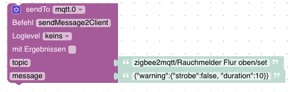

        TT-Tom @Tschaeens last edited by TT-Tom
        @tschaeens sagte in mit Blockly json erstellen:
         <block type="sendto_custom" id=":!bXD--l^tUatFozS-!:" x="-687" y="238">
           <mutation xmlns="http://www.w3.org/1999/xhtml" items="topic,message" with_statement="false"></mutation>
           <field name="INSTANCE">mqtt.0</field>
           <field name="COMMAND">sendMessage2Client</field>
           <field name="LOG"></field>
           <field name="WITH_STATEMENT">FALSE</field>
           <value name="ARG0">
             <shadow type="text" id="}XlN[ocgy0!,?euv)Ik;">
               <field name="TEXT">zigbee2mqtt/Rauchmelder Flur oben/set</field>
           <value name="ARG1">
             <shadow type="text" id="pNN)1$R0xTXP9TBG@`9A">
               <field name="TEXT">{"warning":{"strobe":false, "duration":10}}</field>

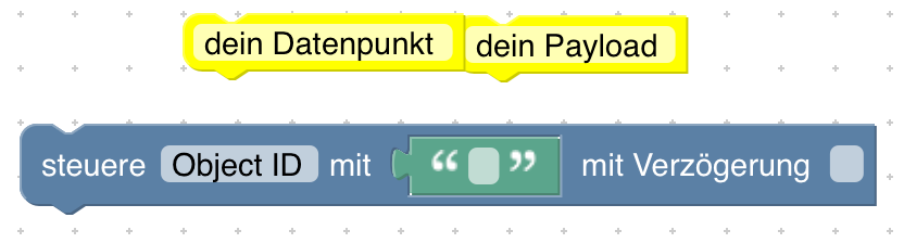

              TT-Tom @ticaki last edited by
              @ticaki
              … schreib einfach den Text in den Datenpunkt
              das ist auch eine Möglichkeit, vielleicht auch die Einfachste
              @Tschaeens
              zigbee2mqtt.0.0x0015bc003100c791.send_payload"
              das ist ja ein ganz anderes Topic, bzw. auch Adapter.
              Wenn du per Blockly in diesen Datenpunkt immer wieder schreiben musst, kannst du das auch mit
