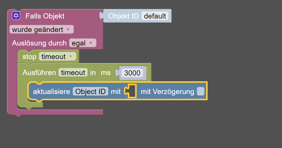

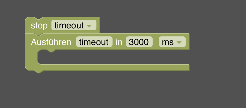

        Innerhalb des Blocks wird nach 3 Sekunden ausgeführt und bei erneutem Aufrufen gelöscht und neugestartet.

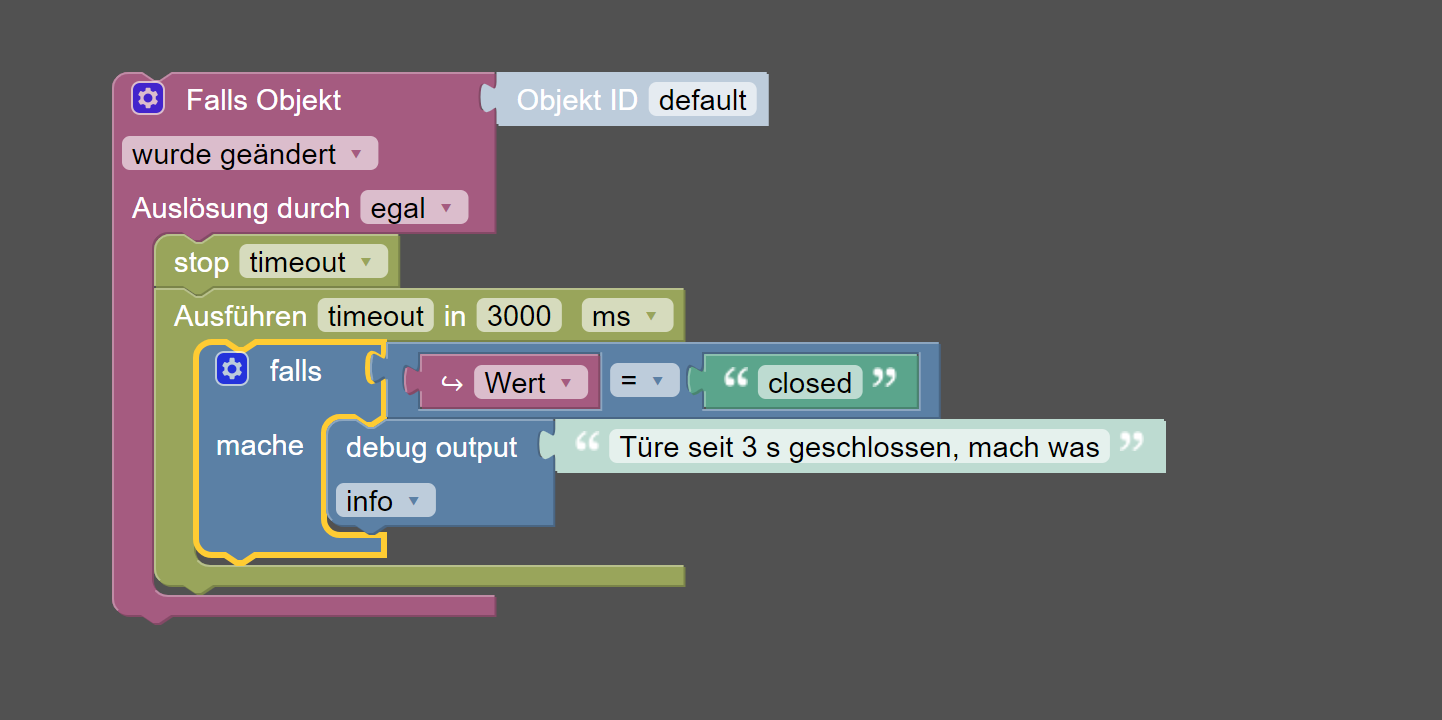

                Ja - wobei der Trigger halt momentan auf Änderung steht - wenn Du nur geschlossen haben willst - dann musst halt noch eine Bedingung vor das ganze setzen - oder dann innerhalb der Aktion abfragen, ob der getriggerte Wert offen oder geschlossen war.

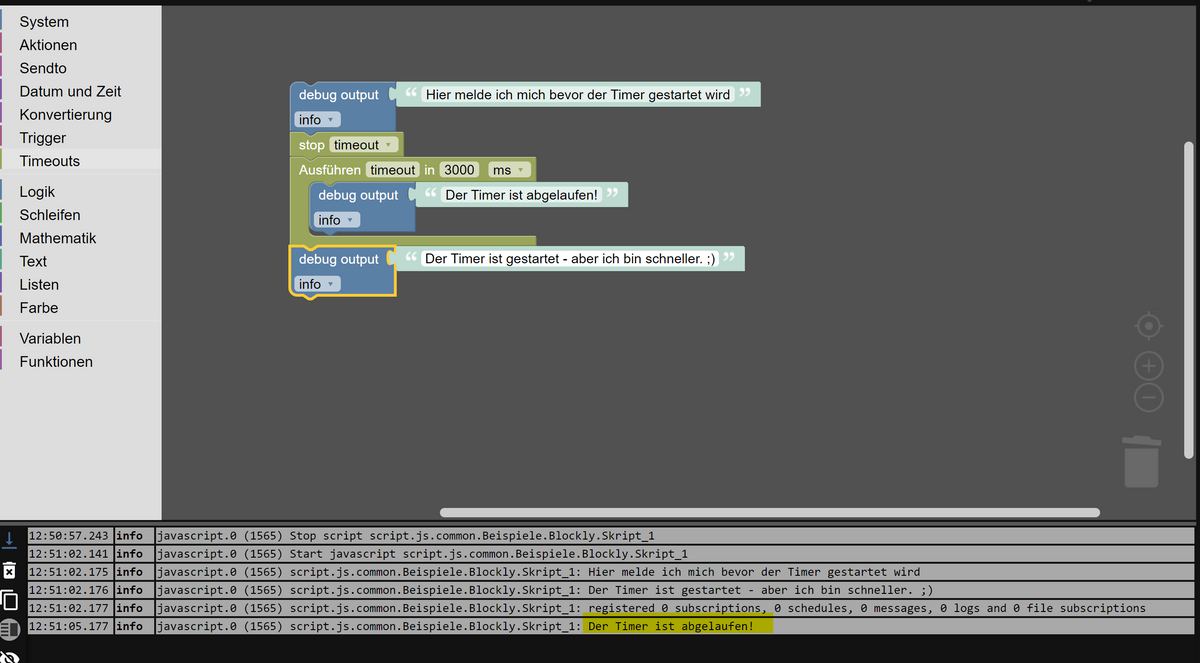

                    @guitardoc ja - Zum Verständnis - du hälst nichts an. Du startest einen Timer und dann machst Du irgendwas anderes der Timer läuft unabhängig.
                    Schau mal hier wie die Nachrichten ausgegeben werden:
                    Und wie Du siehst hat sich der Timer 3s nach Start gemeldet. 12:51:02 Start - 12:51:05 Timer abgelaufen.
                    Sprich innerhalb des Timers führst Du alles aus, was NACH den 3s gemacht werden soll, der Rest wird weiterhin sofort abgearbeitet.
