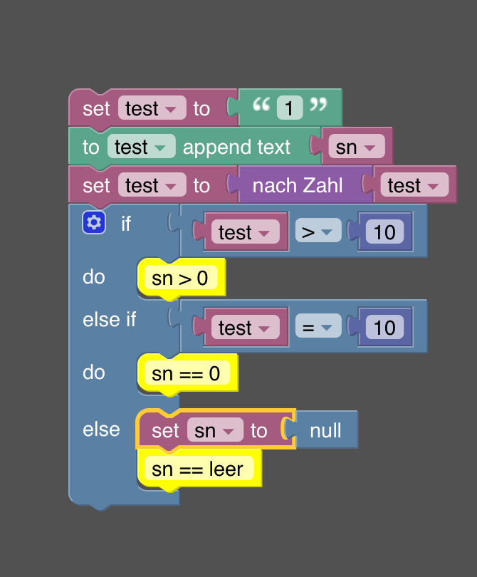

        ticaki Developer @Stefan_TR96 last edited by
        @stefan_tr96
        Zeig es, man initialisiert solche Variabeln.

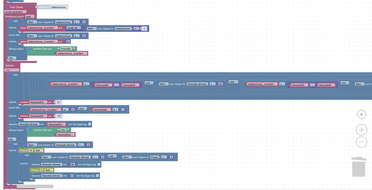

          Stefan_TR96 @paul53 last edited by
          Danke, genau bei diesem Block bekomme ich die Rückmeldung "undefined" und in diesem Fall möchte ich, dass der Wert auf Null gesetzt wird. Gibts hierfür eine Lösung?

                  ticaki Developer @Stefan_TR96 last edited by ticaki
                  @stefan_tr96
                  EDIT eigentlich müsste man dann noch sn auf null prüfen bevor man sicher ist das es undefiniert war.

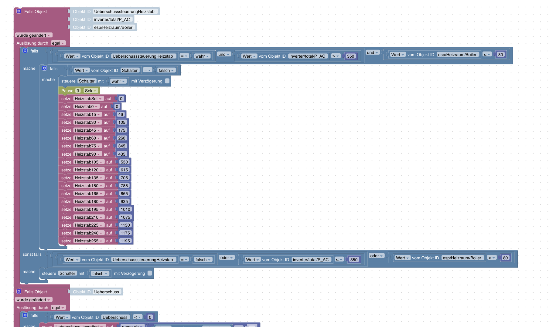

                    Stefan_TR96 @DJMarc75 last edited by
                    @djmarc75
                    So sieht es aktuell aus, gibt noch einen nicht integrierten Teil für eine Auto-Kalibrierung des Heizstabes (Dimmer fährt jede Stufe nacheinander an und setzt die Variablen auf die entsprechenden Leistungswerte)
                    Wenn ich jetzt das Script neu starte bleibt HeizstabSet=undefined, erst bei "manuellem" Aus/Einschalten der Überschussregelung wechselt er auf Null und die Regelung beginnt
                      paul53 @Stefan_TR96 last edited by paul53
                      @stefan_tr96
                      Wegen der Prüfung "HeizstabSet >= 1" muss die Variable bei Skriptstart (außerhalb der Trigger) mit dem Wert von "Heizstab dimmer" initialisiert werden.
                        @paul53 Danke, hab bislang nicht gewusst, dass beim Script außerhalb vom Trigger auch Funktionen gesetzt werden können 👍
