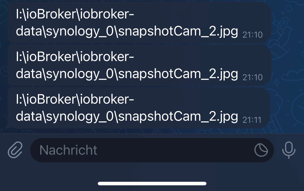

      ich versuche gerade eine Möglichkeit zu finden, einen Snapshot einer Kamera per Telegram zu versenden. Ich habe gerade gesehen, dass der Synology Adapter auch diese Möglichkeit bietet (lt. Adapterhilfe).
      sendTo('synology.0', 'getSnapshot', {camId: 2}, (res) => {
          if(res) sendTo('telegram.0', {text: res, caption: 'caption for image'});
      Wenn ich das so anwende, schickt er mir aber nur den Pfad als Test per Telegram und nicht das Bild an sich.

          @glasfaser Die Berechtigungen passen soweit, der Snapshot wird auch abgelegt, wenn das Skript ausgeführt wird.
          Irgendwie funktioniert aber der Versand über Telegram nicht. Ich bekomme immer nur den Pfad als Text und nicht das Bild an sich.

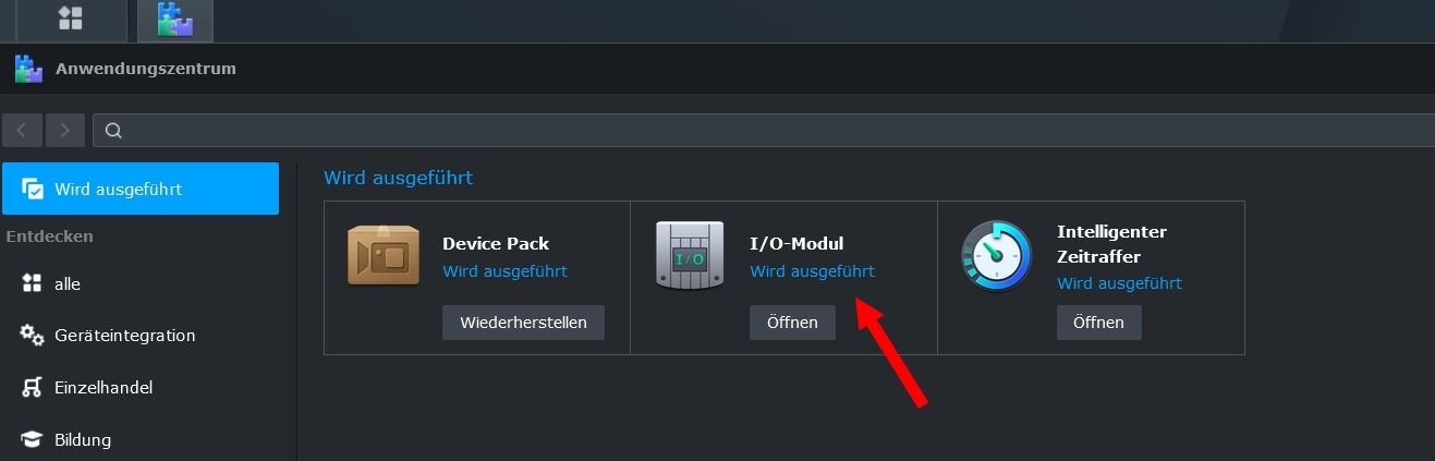

          I/O Modul habe ich ebenfalls gestartet

            @surfer09 Lösung gefunden... Ich habe ein Multihost System, Telegram Adapter lief auf dem Slave und konnte somit den Pfad, wo der Snapshot abgelegt wurde (Master-System), nicht sehen. 🤦‍♂️
            Ich habe den Telegram Adapter jetzt auf den Master umgezogen und siehe da... Snapshot wird geschickt.
