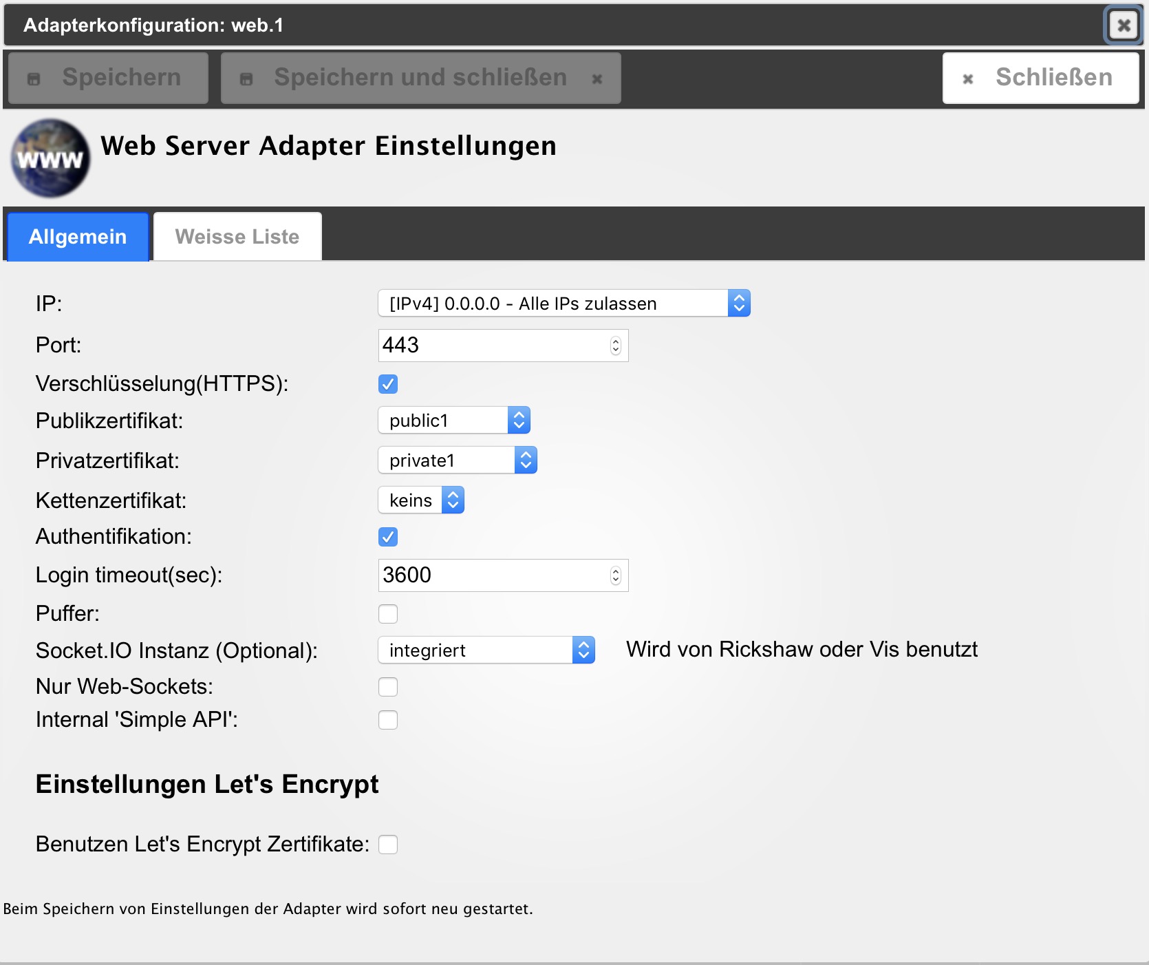

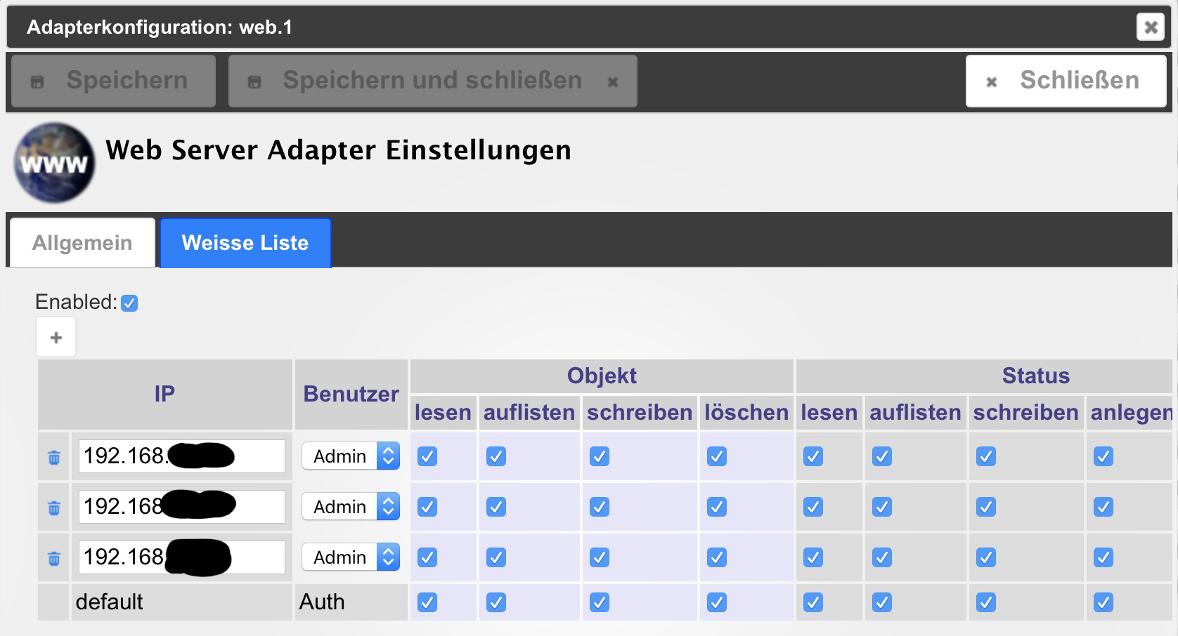

      ich habe eine Frage zur Whitelist des Web-Adapters.
      Ich habe in dem Web-Adapter mit HTTPS und Authentifizierung eingerichtet:
      Dazu habe ich ein Whitelist eingerichtet mit Geräten, die automatische angemeldet werden sollen:
      Ich war der Meinung, dass damit die Anmeldung auf dem jeweiligen Gerät entfällt und dass das Gerät automatisch mit dem eingestellten Benutzer angemeldet wird.
      Trotzdem bekomme ich einen Anmeldebildschirm auf beiden Geräten. (es sind nur zwei, bei einem habe ich sicherheitshalber die LAN und WLAN-Adresse eingetragen um sicher zu gehen)
      Muss ich da noch ein andere Einstellung machen, oder habe ich nur ein Missverständnis bei der Whitelist.

        Die Sicherheit von ioBroker wäre schon massivst untergraben, wenn man sich mit der richtigen IP nicht mehr anmelden müsste! Die IPs in deinem LAN sind für einen Angreifer in deinem LAN kein Geheimnis, auch wenn du sie auf dem Foto schwärzt. Ich denke es ist eher eine zusätzliche Sicherheitsebene nach dem Motto "von der eingestellten IP darfst du dich nur mit dem eingestellten Nutzer anmelden".

          Bluefox hatte dies bereits hier in diesem thread erklahert:
          @Bluefox:
          Weiße Liste ist für IP Adressen gedacht und nicht für User. D.h. wenn ein Request von einer bestimmten Adresse kommt dann sollte es unter User X laufen. Und nicht umgekehrt. `

            Whitelist bedeutet halt, kommt einer mit dieser ip zu mir ist er automatisch User x.
            (Persönlich würde ich das nie einsetzen, man in the middle attack wird so schön sehr leicht gemacht….)
            Was die möchtest heist binding, benutzt du Linux?
            Schau Mal hier, iptables oder Firewall womit io Adresse + port definiert werden können und das Dan auf Netzwerk ebene
