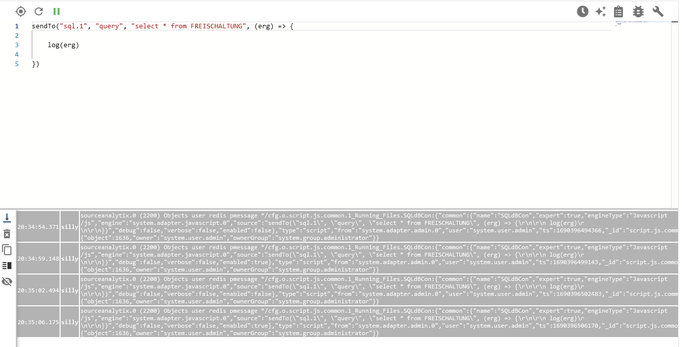

              Habe dann mal versucht die Werte eine Teabelle zu lesen:
              sendTo("sql.1", "query", "select * from FREISCHALTUNG", (erg) => {
                  log(erg)
              Bekomme folgende Fehlermeldung in den Protokollen:
              sourceanalytix.0 (2200) Objects user redis pmessage */cfg.o.script.js.common.1_Running_Files.SQLdBCon:{"common":{"name":"SQLdBCon","expert":true,"engineType":"Javascript/js","engine":"system.adapter.javascript.0","source":"sendTo(\"sql.1\", \"query\", \"select * from FREISCHALTUNG\", (erg) => {\r\n\r\n log(erg)\r\n\r\n})","debug":false,"verbose":false,"enabled":false},"type":"script","from":"system.adapter.admin.0","user":"system.user.admin","ts":1690230804235,"_id":"script.js.common.1_Running_Files.SQLdBCon","acl":{"object":1636,"owner":"system.user.admin","ownerGroup":"system.group.administrator"}}
              Habe folgende Rechte eingestellt:

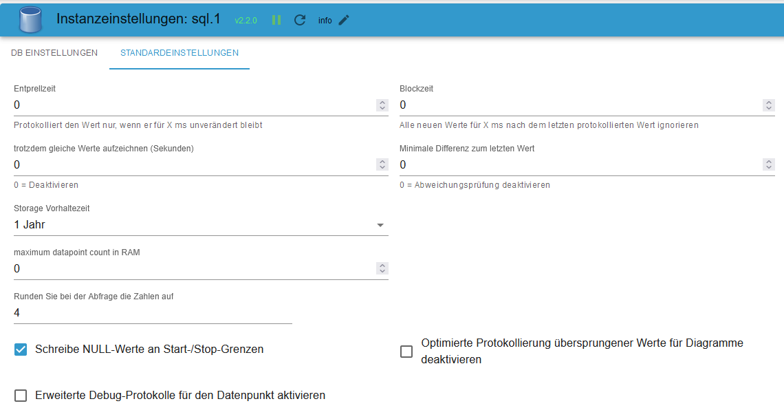

                @atlantis was hat das mit sourceanalytics zu tun? wie sind deine Einstellungen für sql.1?
                du kannst doch auch mein anderes Beispiel nutzen, wobei das hier auch funktioniert wenn du richtige settings nutzt
                  Atlantis @fastfoot last edited by
                  @fastfoot Was das mit sourceanalytics zu tun hat kann ich leider nicht sagen.
                  Immer wenn ich das JS ausführe aber auch wenn ich es stoppe mit dem Pausen Symbol kommt diese "Silly"-Meldung komlett so wie ich sie hier reincopiert habe.
                  Ich hätte erwartet dass dann im LOG das Ergebnis der Anfrage steht, oder?
                  Der SQL Adapter läuft sonst so weit...

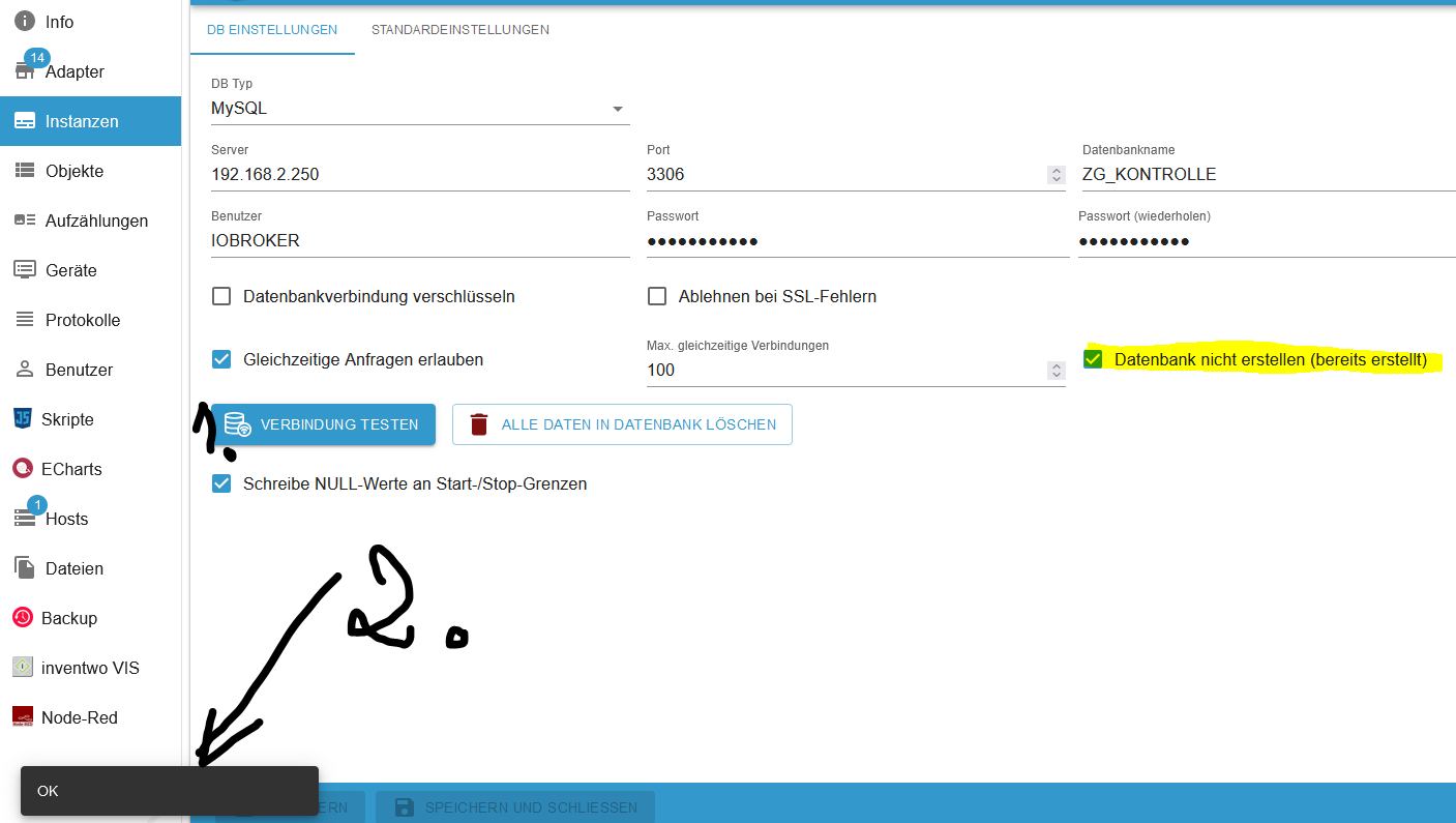

                  Settings wie folgt:

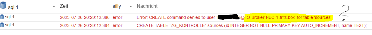

                  Was mich irritiert ist dass er eine Tabelle anlegen möchte???
                    fastfoot @Atlantis last edited by fastfoot
                    @atlantis Hast du denn Sourceanalytics installiert? Wenn ja, mal stoppen für den test! Die Abfrage muss beim mysql die DB enthalten, wie in meinem Beispiel auch gezeigt. Dass er Tabellen erstellen will(und hoffentlich auch kann?) liegt daran dass der sql adapter glaubt dass er für iobroker da ist und da müssen dann natürlich auch die Tabellen da sein. Du wirst die aber nicht verwenden und auch nicht löschen! Der sql adapter wird hier für deine eigene Datenbank missbraucht
