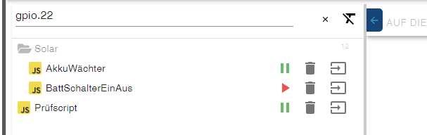

          Die Anzahl meiner Scripte ist überschaubar. Wieso finde ich mit der Suchfunktion nichts? Kann es sein, daß der GPIO22 gar nicht durch ein Script gesetzt wird, sondern durch einen anderen Dreck- Effekt gesetzt wird? Warum gerade um 5:20 Uhr?

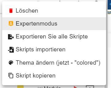

                            Sind Skripte unter der Gruppe "global" aktiv (Expertenmodus)?

                              obestes Skript auf machen, rein klicken das der Cursor drin ist, strg - f drücken - gpio.22 reinschreiben auf die Treffer schauen, dann nächsten Skipt anklicken wenn 0 nächsten anklicken und so weiter

                                @ticaki dafür gibt es die Suchfunktion im Skripteditor
                                Lupe über dem Skriptenexplorer
                                  Laser @ticaki last edited by Laser
                                  @ticaki Der GPIO wird natürlich von einem Script gesetzt. Das war jetzt blöd ausgedrückt! Ich meinte, das fehlerhafte Setzen.
                                  Mit der Lupe arbeite ich und finde nur die gewollten Stellen.
