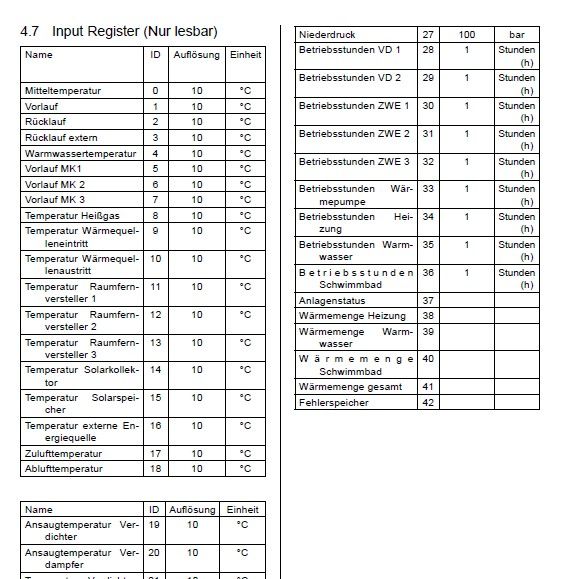

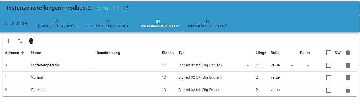

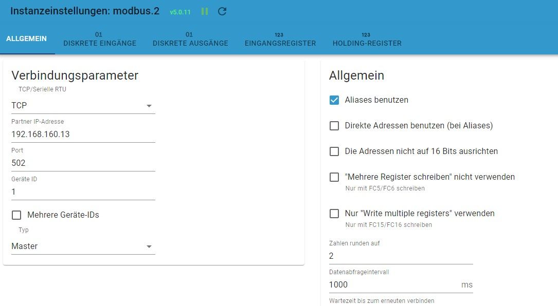

      ich habe seit heute eine Novelan GLT Lizenz für meine Wärmepumpe. Ich habe schon 2 Modbus Adapter für meine SMA Wechselrichter, die auch laufen.

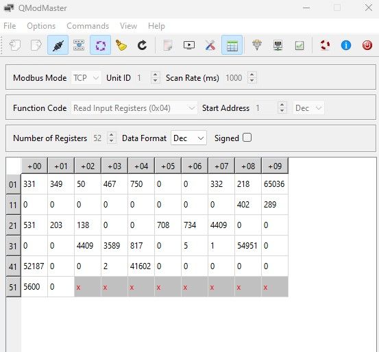

      Nun bekomme ich einfach kein Setting in ioBroker hin, dass mir auch Daten abwirft. Vielleicht habt ihr einen Tipp für mich. Mit dem QModMaster habe ich immerhin Daten, die ausgelesen werden können, aber wie komme ich davon auf die Settings um die Daten in ioBroker zu bekommen? Meine Instanz baut eine Verbindung auf, aber ich sehe in den Objekten einfach keinen einzigen Wert...

        Homoran Global Moderator Administrators @mweis last edited by
        @mweis nimm mal den Haken bei ALIASES benutzen raus
