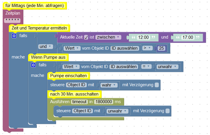

                • rantanplan
                  rantanplan last edited by
                  Hallo noxx
                  Hier mal eine Möglichkeit für Mittags in Blockly.
                  • N
                    noxx last edited by
                    danke…
                    um 8:00 ist die Pumpe angegangen, aber auch kurz nach 12:00. Temperatur ist
                    aber unter 25°C
                    die anderen teste ich dann auch noch

                      • N
                        noxx last edited by
                        noch nicht, sorry. ich war heute den ganzen Tag erfolglos damit
                        beschäftigt ESPeasy am laufen zu bekommen.
                        Ich werde deinen Blockly auf jeden Falls noch testen und etwas
                        rumspielen damit…
                        trotzdem eine Frage zum Digramm: Schaltet die Pumpe immer nach 30 Minuten ab?
                        30 Min sollte die Mindestlaufzeit sein. Bin jetzt nicht sicher ob es das macht (ungetestet).
                          paul53 last edited by
                          @noxx:
                          Frage zum Digramm: Schaltet die Pumpe immer nach 30 Minuten ab? `
                          In dem Blockly-Beispiel: Ja.
                          • rantanplan
                            @noxx:
                            trotzdem eine Frage zum Digramm: Schaltet die Pumpe immer nach 30 Minuten ab? `
                            Wie paul53 bereits geschrieben hat, Ja.
                            Wenn die Bedingungen weiter erfüllt werden, schaltet sich die Pumpe aber nach einer Minute wieder für 30 Min. ein.

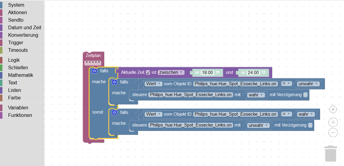

                                        dna909 last edited by
                                        @Master77:
                                        Hallo zusammen….
                                        Ich hoffe für noxx ist es OK wenn ich mich mal mit in das Thema einklinken da ich ebenfalls auf der Suche nach einer ganz einfachen Zeitschaltuhr bin. Befasse mich erst seit kurzem mit IoBroker und allem was dazu gehört. Bisher habe ich auch schon einiges hin bekommen. Woran ich jedoch verzweifel ist Java Skript und Blockly. Ich bin jetzt schon ein paar Tage an dem Thema und bekomme es einfach nicht hin. Ich habe die Blocks wie ich der Meinung war wie sie richtig zusammen gesetzt werden abgespeichert und in Vis habe ich das Skript dann dem entsprechenden Schalter zugewiesen. Ohne Erfolg. Kann sich das mal einer von euch anschauen? Es geht um eine Pumpe die zwischen 10.00 Uhr und 18.00 laufen soll. Wenn ich sie von Hand vorher anschalte, soll sie an bleiben in dem vorgegebenen Zeitraum und dann aus gehen. Der letzte Versuch sah wie folgt aus. Danke im voraus für eure Hilfe.~~![](</s><URL url=)<link_text text="https://uploads.tapatalk-cdn.com/201707 ... 3ebc4a.jpg">https://uploads.tapatalk-cdn.com/20170706/17cd392fdb0c032cd924fcc3833ebc4a.jpg</link_text>" />
                                        Gesendet von meinem HUAWEI NXT-L29 mit Tapatalk~~ ` ~~Dein Trigger macht keinen Sinn. Benutze dafür den Zeitplan und lasse das in bestimmten Intervallen ausführen.
                                        MfG
                                        dna909~~

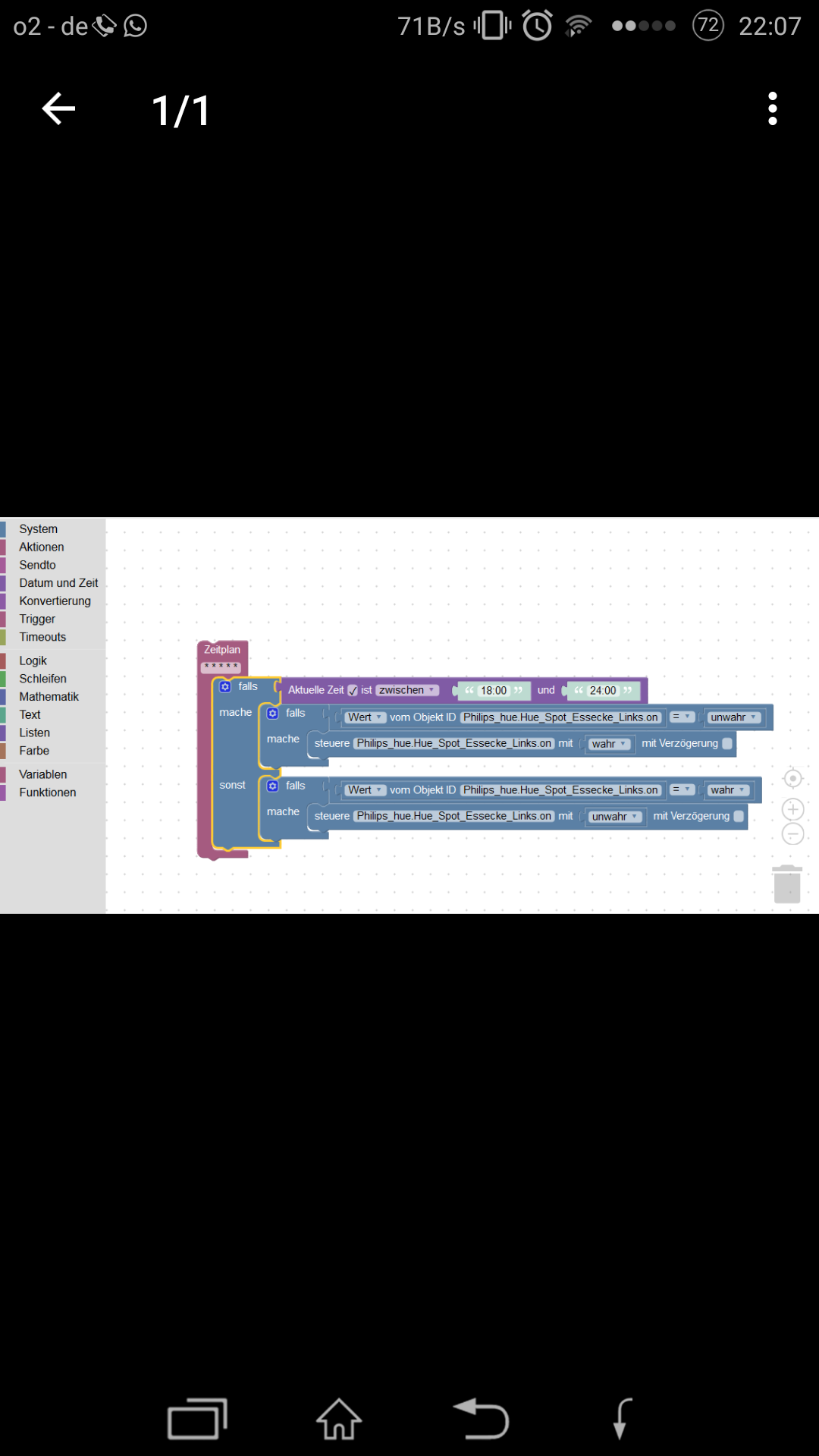

                                          Master77 last edited by
                                          Hallo
                                          Kannst du mir bei der Zusammenstellung der Blöcke behilflich sein? Wie gesagt, ich tue mich noch ein wenig schwer damit….
                                            @Master77:
                                            Hallo
                                            Gesendet von meinem HUAWEI NXT-L29 mit Tapatalk `
                                            Probiers mal so, Datenpunkte musst Du natürlich anpassen:
