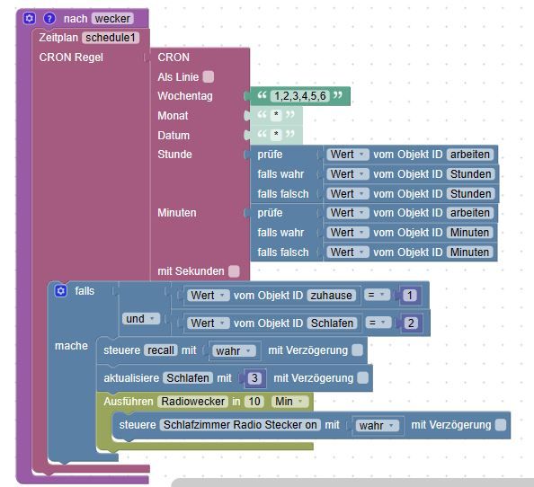

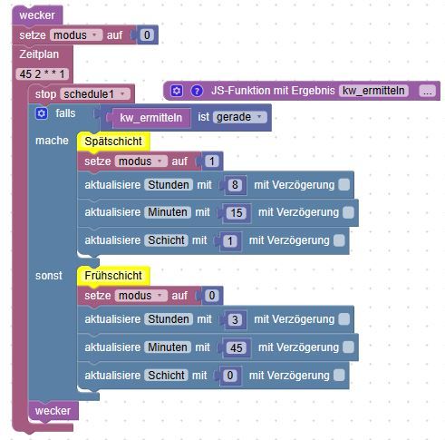

      Ich habe mir mit einem shedule einen wecker zusammen gesetzt
      Bisher wird die Funktion "wecker" einmal am Montag morgens um 2.45 ausgeführt
      Da die Werte "Stunden" und "Minuten" immer anders sein können stellt sich mir gerade die Frage ob diese Werte bei jedem ausführen des Shedule geprüft werden oder beim einlesen am Montag morgen fest gelegt wird ?
        ticaki Developer @jensven last edited by ticaki
        @jensven
        Beim Einrichten des Zeitplans werden die Werte festgelegt. Wenn die neuen Zeiten vor dem Einrichten des Weckerszeitplans stehen, werden diese verwendet. Bei dem Aufbau bin ich mir nicht sicher... setzte bitte noch eine Pause von 50ms vor den unteren Weckeraufruf, das die States gesetzt werden können.
