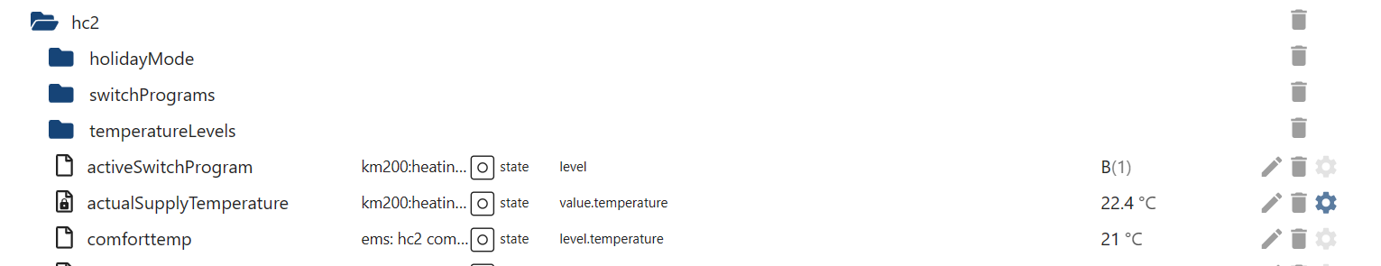

              @homoran das ist der hier:
              die ID heißt so: ems-esp.0.dhwCircuits.dhw1.wwcurtemp

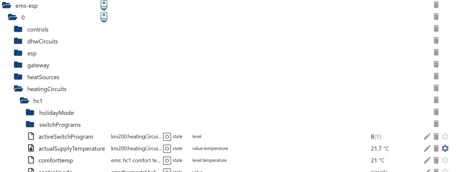

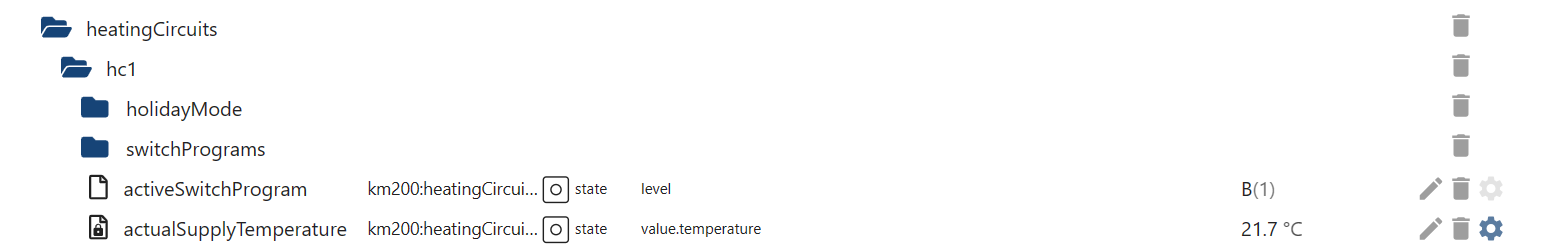

                    Du hast noch kein Bild gezeigt wo der gesamte Pfad über km200: bis zum Enddatenpunkt zu sehen ist 🙂

                        @arteck ja du hast absolut recht...ich habe den Namen kopiert und nicht die ID...der Name der ID ist dann km200:XXX, die ID ist dann richtigerweise ems-esp.0.XXX...
