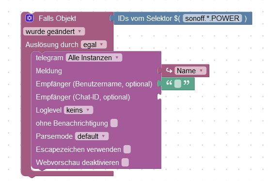

      ich möchte mir gerne die IP-Adresse mit anzeigen lassen, bei dem Gerät wo sich der Powerstatus ändert.
      Aktuell funktioniert es, dass mir der jeweilige Name vom Gerät angezeit wird. Ich würde aber gerne noch die entsprechende IP-Adresse haben.
      Ich habe es auch mit "sonoff.0...Info2_IPAddress" versucht, aber da werden mir nur alle vorhandenen Geräte mit angehängt und das auch ohne IP-Adresse.

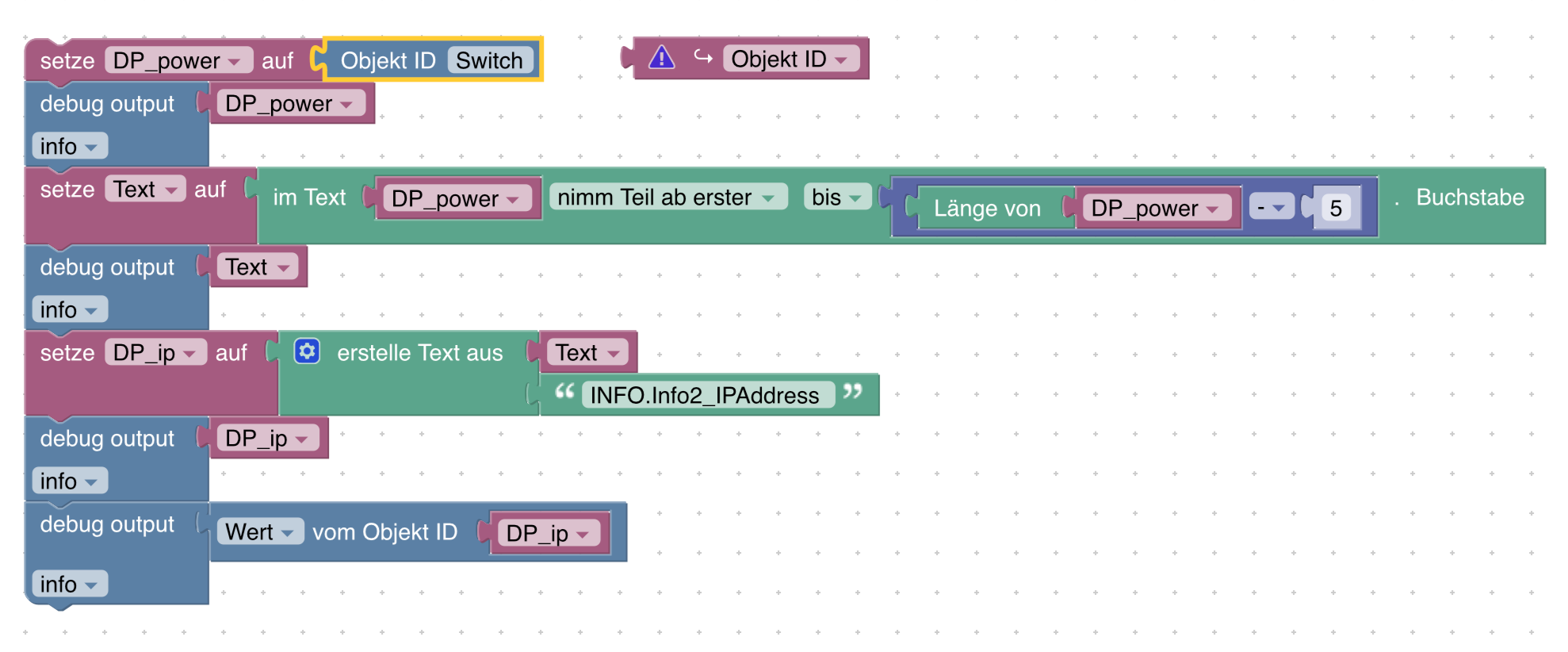

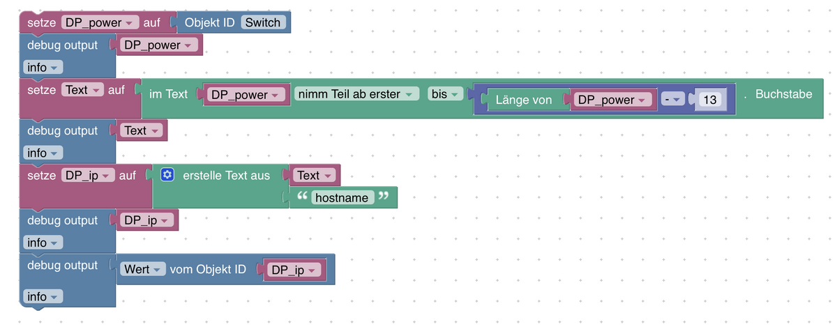

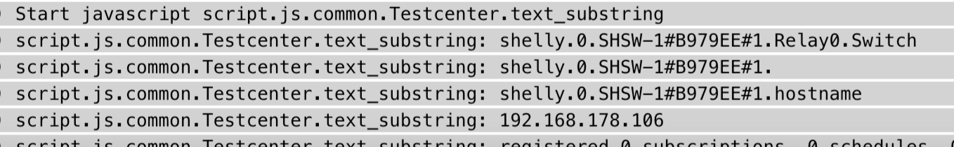

        TT-Tom @falke69 last edited by TT-Tom
        @falke69
        Triggern kannst du nur auf Power, so wie du es schon gemacht hast. Du musst jetzt nach dem triggern und vor dem Telegram den Datenpunkt mit der IP abfragen. Dazu könntest du die ObjektID die dir der Träger liefert nutzen. Ich kenne die Objekt-Struktur des Sonoff nicht , um dir ein konkretes Beispiel zu zeigen.
        Edit
        habe mal etwas mit den Shelly Adapter zusammen gesetzt. du musst die Zahl an deine Struktur anpassen

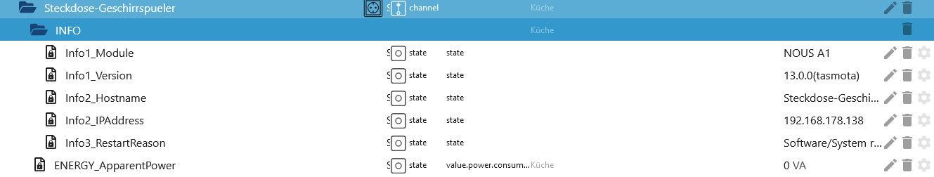

              ticaki Developer @TT-Tom last edited by ticaki
              @tt-tom
              Meine Tasmota (13, 3 Hersteller)sind alle gleich, wie das mit Orginal sonoff aussieht, keine Ahnung.
              Aber die IP steht immer in INFO.Info2_IPAddress
              und nicht immer in IPAddress1
                TT-Tom @ticaki last edited by
                @ticaki
                ja, ich wollte nur mal wissen wo der Power-State liegt, dann könnte ich das Blockly noch anpassen
                  @tt-tom
                  sonoff.0.NOUS 02.POWER
                  sonoff.0.NOUS 02.INFO.Info2_IPAddress
                    @ticaki sagte in IP-Adresse vom Gerät mit anzeigen:
                    müsste so funktionieren. oben dann Objekt ein vom Trigger einsetzen

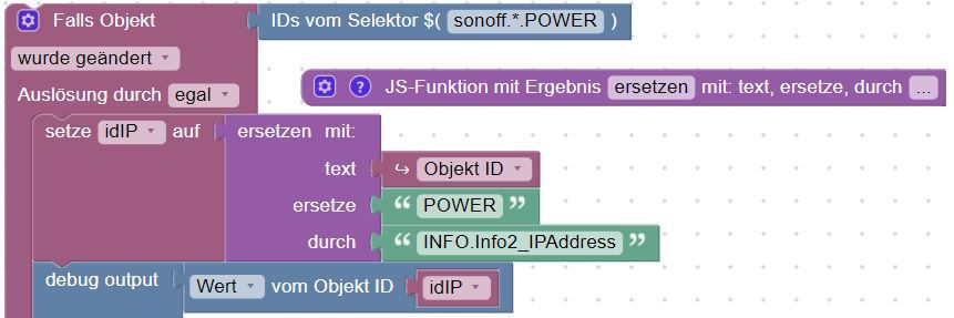

                      paul53 @falke69 last edited by
                      @falke69 sagte: IP-Adresse mit anzeigen lassen, bei dem Gerät wo sich der Powerstatus ändert.
                      Inhalt der JS-Funktion ersetzen(text, ersetze, durch):
                      return text.replace(ersetze, durch);
                      T falke69 2 Replies Last reply Reply Quote 0

                        • falke69
                          falke69 @paul53 last edited by
                          Vielen Dank!
                          Hat funktioniert. 🙂
                          Vielen Dank auch an @ticaki & @TT-Tom für Eure Hilfe!
