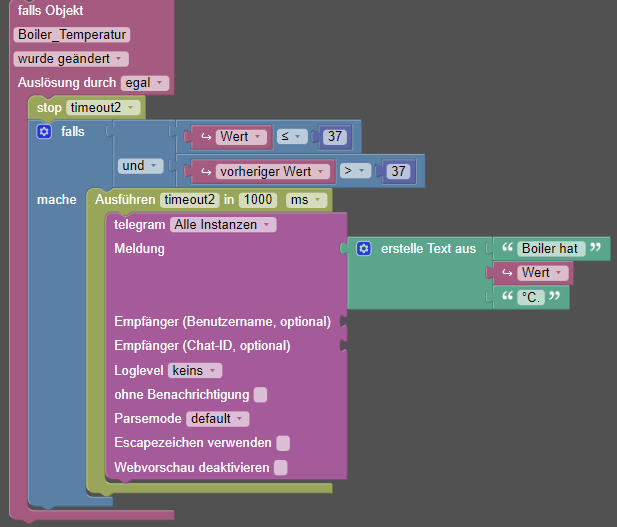

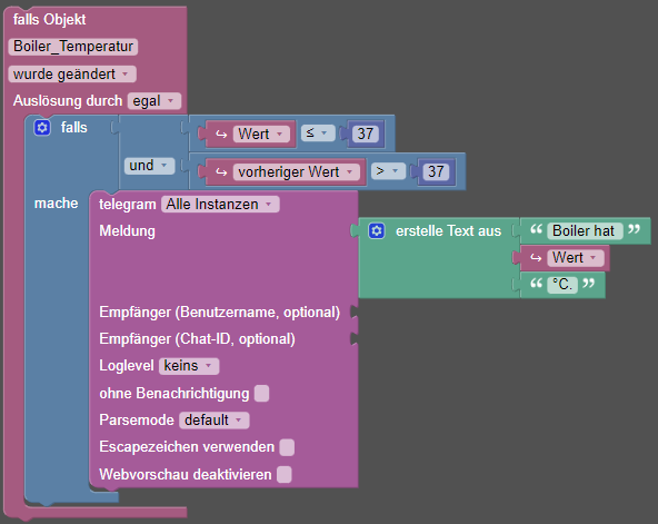

      Hallo, ich versuche eine Info zu erhalten, wenn der analoger Wert Boiler Temperatur eine gewisse Schwelle erreicht.
      leider schwankt der Wert und die Schwelle wird sehr oft getroffen und dadurch ausgelöst.
      Eine Alternative wie ich aus einem anderen Beitrag gefunden habe mit timeout bringt kein Ergebnis. Vielleicht fällt jemand der Fehler auf?
      Als einfachste Möglichkeit sehe ich: Schicke eine Nachricht und dann warte 3 Stunden, bis dahin ist der Temp Wert wieder gestiegen oder wegen Urlaub noch tiefer. Aber wie umsetzen?
      Hier kommen 100 Meldungen innerhalb weniger Minuten:

      Hier kommt keine Meldung, obwohl genauso aufgebaut wie bei jemand anderem scheinbar funktioniert:

      T T paul53 MartinP 4 Replies Last reply Reply Quote 0

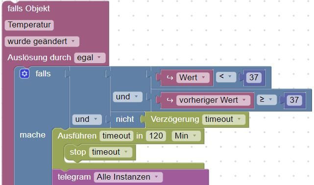

        ticaki Developer @Mika 0 last edited by ticaki
        @mika-0
        Quark... hatte nicht den ganze Beitrag gelesen.
        1. Nimm eine Variable und
        2. Prüfe vor dem senden der Nachricht ob sie wahr ist, wenn wahr nicht senden, sonst senden
        3. setzte die Variable nach dem Senden auf wahr
        4. Starte einen Timeout über 3 Stunden der die Variable auf false setzt.

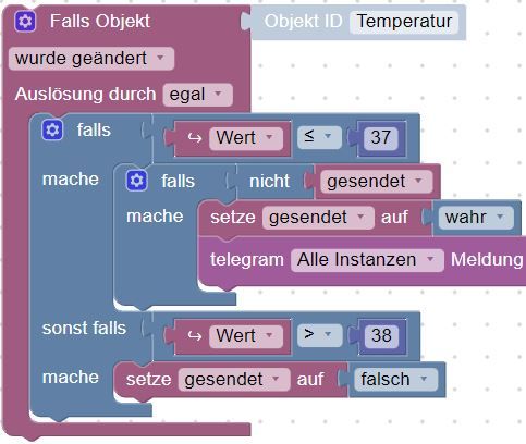

            paul53 @Mika 0 last edited by paul53
            @mika-0 sagte: Schicke eine Nachricht und dann warte 3 Stunden
                @mika-0 sagte: fuchse ich mich parallel rein.
                Das von mir gezeigte Blockly entspricht dem Vorschlag von @ticaki mit dem Unterschied, dass die Timervariable als Sperrvariable dient.

                            @paul53 Der Aufbau in deinem Bild ist ja einwandfrei! Kein zeitlicher Einfluss. Über Variable, einfach CLEVER. Getestet und funktioniert.
