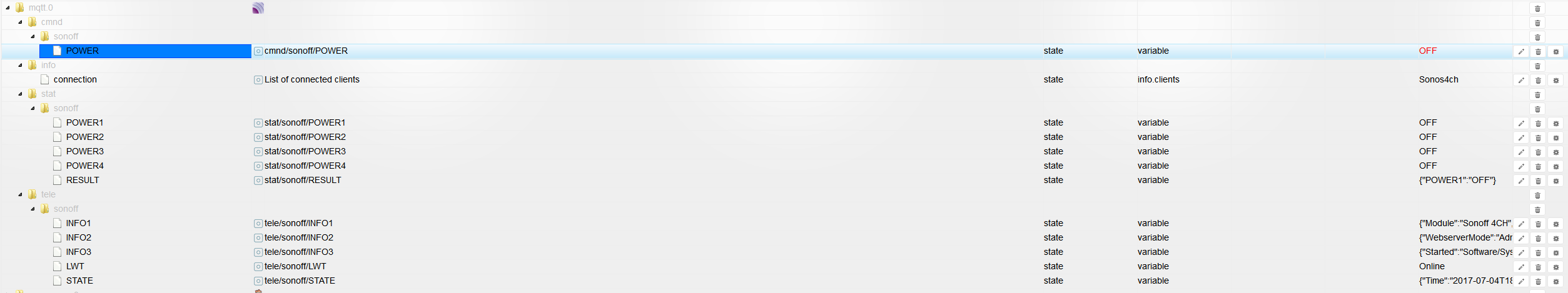

      Moin,
      schaut euch mal mein Bild an.
      Ich kann immer nur das erste Relais schalten mit MQTT.
      Es müsste mehrere Datenpunkte geben Power2 OFF/ON
      Aber unter cmnd gibt oder nimmt er immer nur Power (1)
      Weiße einer weiter?

        Ich gehe davon aus dass es ein SONOFF Dual mit Tasmota Firmware ist.
        Du musst den Datenpubkt selber erzeugen indem du mit einem PC oder Handy und einer MQTT Software eine Nachricht unter
        cmnd/sonoff/POWER1
        Mit dem Inhalt ON bzw. OFF bzw. TOGGLE sendest.
        Danach noch unter dem Thema
        cmnd/sonoff/POWER2
        Dadurch erstellt IOBROKER die Datenpunkte.
        Ich hoffe ich konnte helfen.

                Genau so geht es! Herzlichen Dank dafür.
                Beim 4CH geht es auch einfach Power2+3+4 ergänzen.
