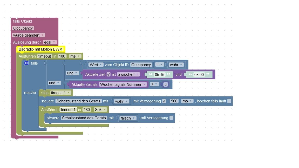

      Hallo Zusammen, ich habe das Scriptupdate durchgeführt....leider funzt dieses Script jetzt nicht mehr wie es soll 😞
      Es war immer so morgens das wenn per bewegung ins Bad gegangen wurde ab 05:15 das Radio anging und diese auf alle Fälle 180 sec anblieb...
      jetzt ist es so das wenn ich um 07:30 im bad bin das Radio angeht aber dann nach 1-2 min ausgeht.....auch wenn ich rausgehe udn wieder rein gehe gehts nicht mehr an...
      das war füher nicht so also vor dem Scriptupdate..
      Was muss ich anstellen damit das wieder ordnungsgemäß funzt?
      Anbei ein Bild

              Ich würde halt gerne wissen was das ist? Die ZigbeeBewegungsmelder reagieren nur noch auf die erste Bewegung..heisst ich komme rein dann schalten die..dann gehen die aus und müssten bei der zweiten Bewegung wieder angehen..machen se aber nimmer 😞
              Das war vor dem ScriptAdapter Update nicht der Fall….
              Was kann ich da machen jetzt?
              Danke und Gruss
                das hängt mit dem zigbee adapter zusammen nicht mit dem javascript
                der occupancy muckt zur Zeit bei manchen geräten
                https://github.com/ioBroker/ioBroker.zigbee/issues/1796
                welcher BWM ist das ??
                zigbee auf ältere version 1.8.9 sollte gehen

                  @arteck ok danke Dir..ich hab den aquara motion bwm..
                  Dann geh ich heute abend mal zurück mit dem zigbee adapter..ich berichte

                            @arteck hi, danke für die Info. Mit dem Downgrade läuft alles wieder wie es soll..Top
                            Heisst jetzt was für mich mit dem Update? Warten….?
                              arteck Developer Most Active @Kusselin last edited by
                              @kusselin sagte in Blockly funktioniert nicht mehr wie es soll - Hilfe:
                              Warten….?
                              jep
