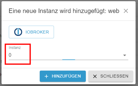

          • bahnuhr
            bahnuhr Forum Testing Most Active @Alexander Sperber last edited by
            @alexander-sperber
            einfach die 0 auswählen:
            • Alexander Sperber
              Alexander Sperber last edited by Alexander Sperber
              Habe das Problem mittlerweile gelöst, ich habe einfach alle verknüpften Adapter auch runtergeworfen und neu installiert, dann ging es.
              Aber eine Frage bleibt trotzdem. Wo kannst du das auswählen? Wenn ich eine Instanz (egal welche) installieren will, dann werde ich nicht nach der Nummer gefragt. Ich klick im Adapter-Reiter beim entsprechenden Eintrag immer einfach auf "Instanz hinzufügen". Also halt eben auf das + Symbol.

                  • bahnuhr
                    @alexander-sperber
                    Expertenmodus anklicken.
                    Dann kannst du die Nr. mitgeben.
