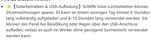

      Wie der Akku geladen wird, keine Ahnung. Mehr als den Auszug aus der Produktbeschreibung finde ich nicht:

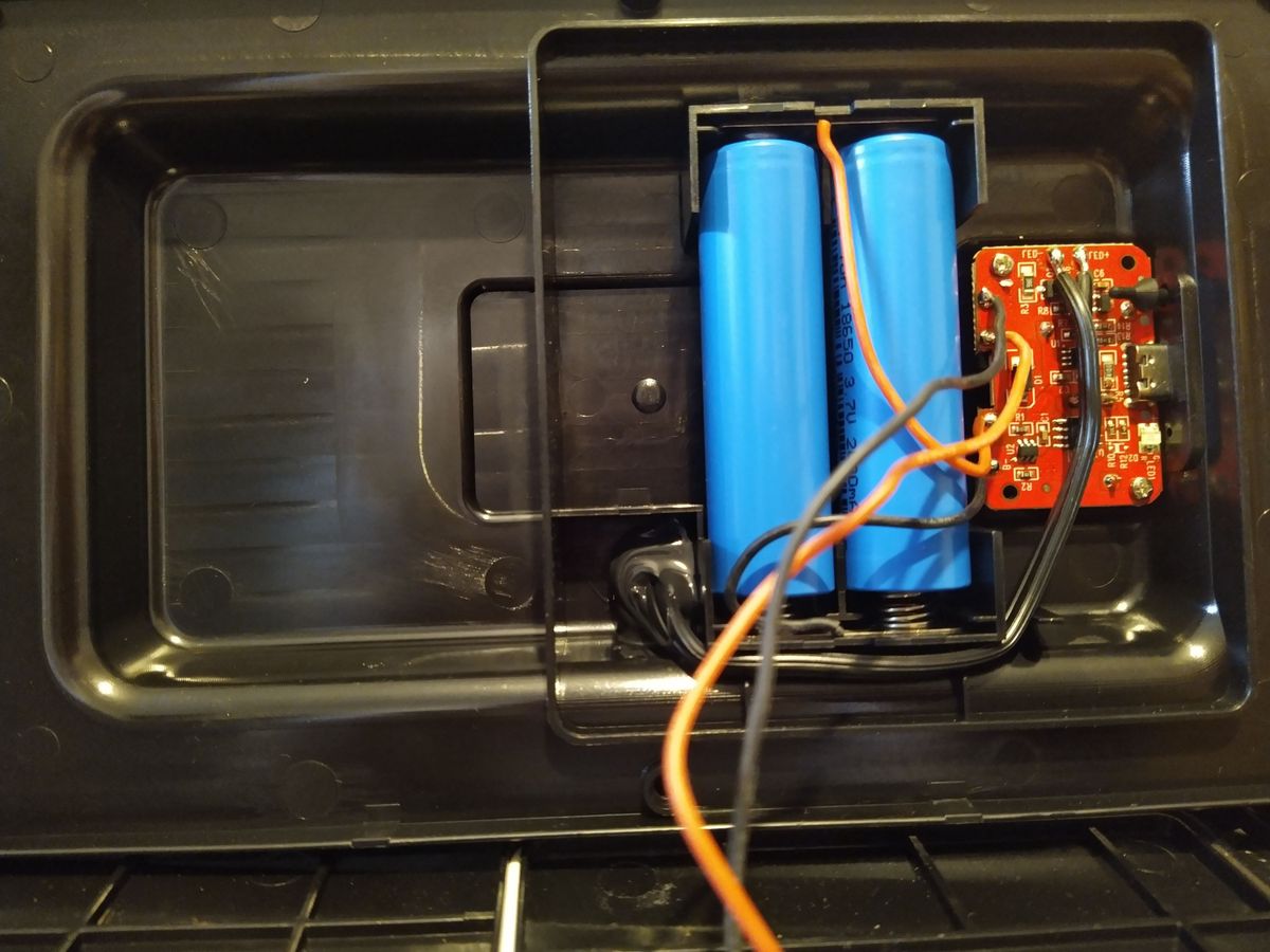

      Ich habe das Ding jetzt mal aufgeschraubt. Das sind nur 2 Zellen mit 3,7V 2500mah
      Da kann ja nicht so viel raus kommen ... oder? (nochmal sorry für mein elektrotechnisches Unwissen)

        Homoran Global Moderator Administrators @eBBeL last edited by
        @ebbel sagte in Aktor mit Batterie für Solarlichterkette:
        das passt schon besser

          @homoran Heißt das Theoretisch, dass da nur 7,4V raus kommen können oder verpeile ich hier was?
          Aber wie betreibt das dann die 24V LED Leuchtmittel?
            sind die in Reihe geschaltet? dann ja
            parallel würde besser passen, dann 3.7V und 5000mAh
            wenn da nicht ein Step-up Wandler auf deine 24V drin verbaut ist. Warum und wofür auch immer.
            Aber dann könntest du direkt am Batteriekasten schalten
            E 1 Reply Last reply Reply Quote 1

              @homoran Kann man so einen Wandler erkennen?
              • MartinP
                MartinP @eBBeL last edited by
                @ebbel Aufschrift der ICs auf der Leiterplatte und die Bauteile auf der Unterseite der Leiterplatte wären interessant...

                  Schade. Ich krieg das Teil nicht ab ohne irgendwas kaputt zu reißen. Scheint auf der anderen Seite irgendwie mit den Knöpfen verklebt zu sein..
