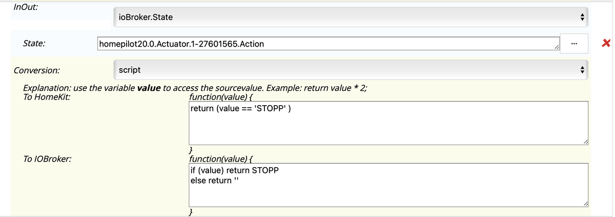

              eine weitere möglichkeit wäre im Yahka bei dem Datenpunkt
              das von paul vorgeschlagene read write verhalten einzustellen also
              to homekit:
              return value == 'action'
              to iobroker:
              return value ? 'action' : 'detached'
              aXCell 1 Reply Last reply Reply Quote 1

                  ticaki Developer @aXCell last edited by ticaki
                  @axcell
                  hast du auch iobroker.state und die richtigen Datenpunkt eingetragen? Ist nur ein Service in dem Dummyswitch?
                  am besten machst du mal ein Bild davon.
                  • aXCell
                    aXCell @ticaki last edited by
                    @ticaki
                    tausend Dank, wie gesagt, ich bin dann doch wohl zu dumm oder unaufmerksam gewesen...
                    Ich habe to homekit: & to iobroker: mit kopiert und eingefügt.
                    Es klappt genauso, wie ich mir das vorgestellt habe, riesen Dankeschön!
