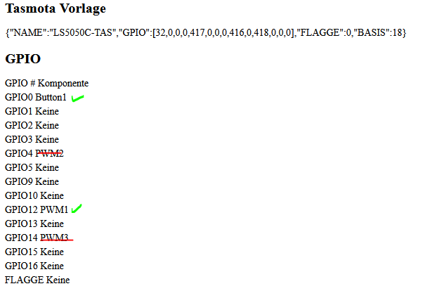

                      Edit2: Alternativen konnte ich kaum finden. Sowas wäre ja etwas. Könnte etwas fummelig sein an dem Ausgangsstecker die 2 Drähte Deiner Kette ran zu bekommen aber nur mit 1-kanal betrieben dürfte das funktionieren. Und Tasmota kann man ja auch so umkonfigurieren dass das User-Interface auch dann tatsächlich zu Deiner Anwenung passt.
