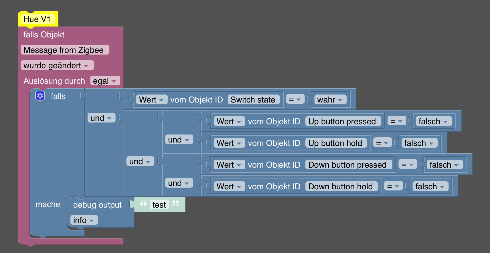

      Hallo. Das Conbee II nutze ich mit ZHA Adapter. Leider habe ich ein Problem mit Philips HUE Dimmer V1.
      Ich wollte mit obere Taste " I " eine Aktion Tiggern. Leider bei ZHA ist das nicht so einfach. Es gibt bei "Objekte" ein "Switch state". Mit " I " hat er ein Wert "True" und mit Taste " 0 " kriegt er ein Wert "False". Wenn aber das "Switch state" schon ein Wert True hat , und ich drucke nochmal die Taste " I " tut es sich leider nix. Es ändert sich nur ein "Message from Zigbee" . Und das wollte ich eigentlich nutzten . Mit meinem Skript komme ich leider nicht weiter, da das "Message from Zigbee" ändert sich schnelle als die Andere Werte.
      Das "Message from Zigbee" änder sich auch wenn ich die andere Taste draufdrücken. Kann mir jemand weiter helfen?
      Ich möchte also einfach alle 4 Taste für 4 verschiedne Aktionen nutzen ( über Phoscon hast man das Problem nicht )

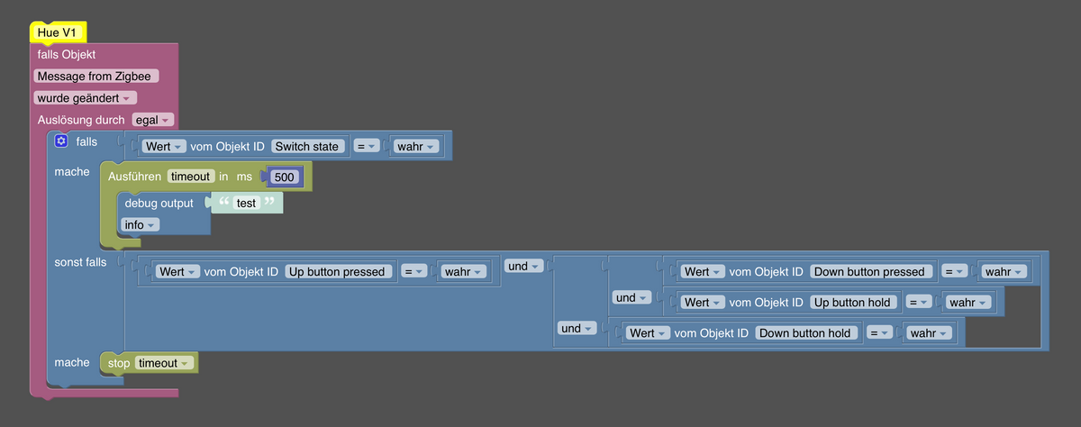

        Umbrella1980 @Umbrella1980 last edited by
        @umbrella1980
        So funktioniert das auch nicht , aber ich verstehe ich nicht warum...

          @umbrella1980 sagte in ZHA und HUE V1 Dimmer:
          Versuchs mal mit "wurde aktualisiert" das sollte funktionieren und Auslösung auf "bestätigte Änderung"
          Nicht mit message vor zigbee sondern mit dem wiederholten true.
