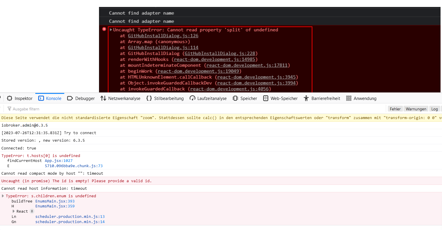

      Hallo liebe Foren-Gemeinde,

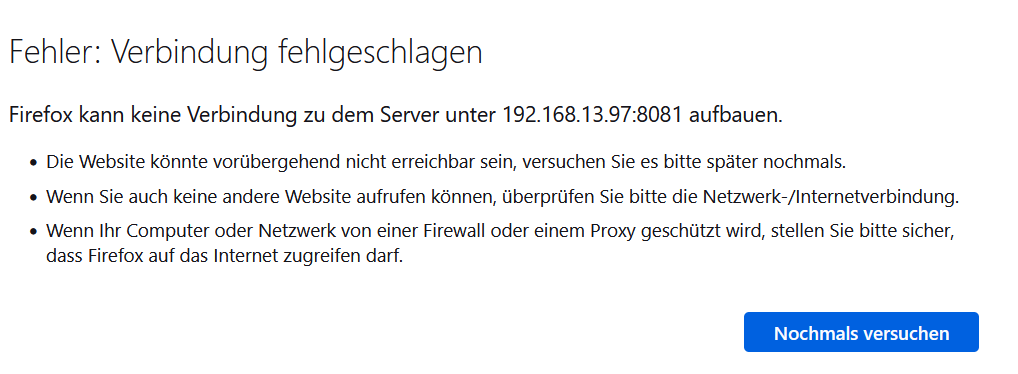

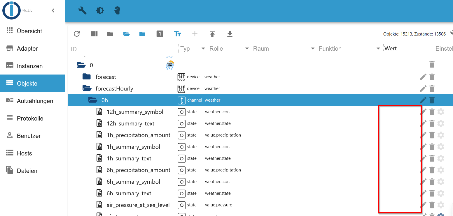

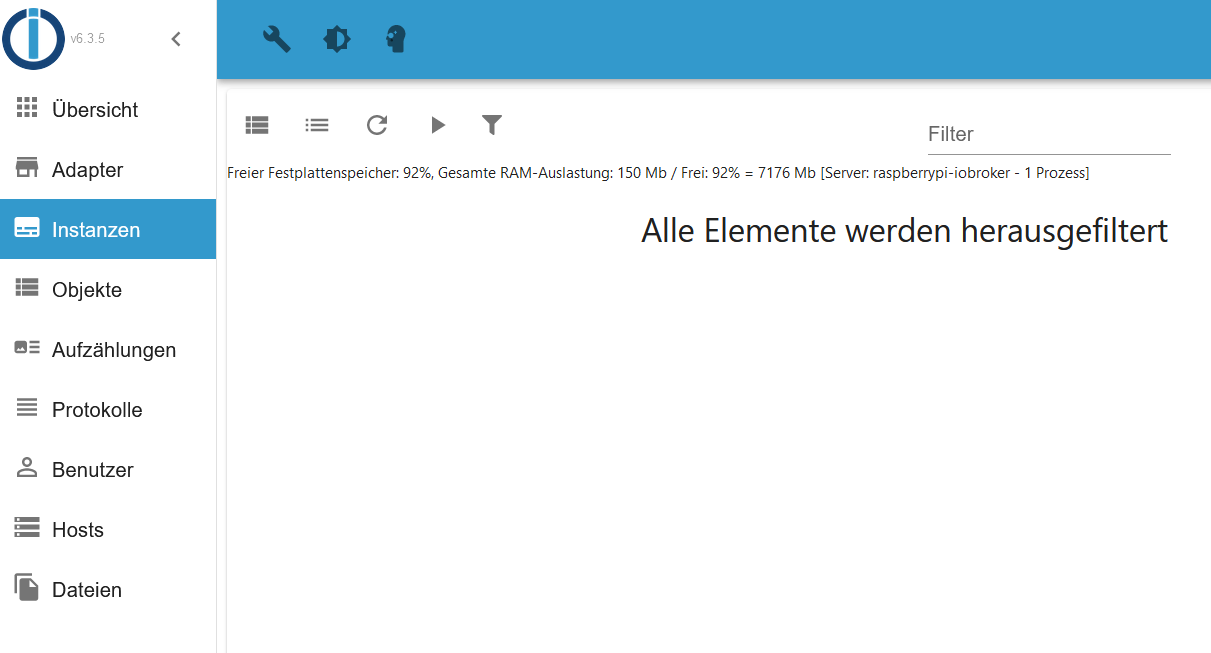

      als Neuling (ca. 1 Monat) habe ich mir den tollen Masterkurs von Matthias Kleine gekauft und gemäß den Anleitungen das System konfiguriert. Gestern Abend habe ich meine Fritzbox neu gestartet und seither läuft gar nichts mehr.
      Heißt:
      • Die Weboberfläche ist nicht mehr zu erreichen
      • Kein Schalter/Skript läuft mehr

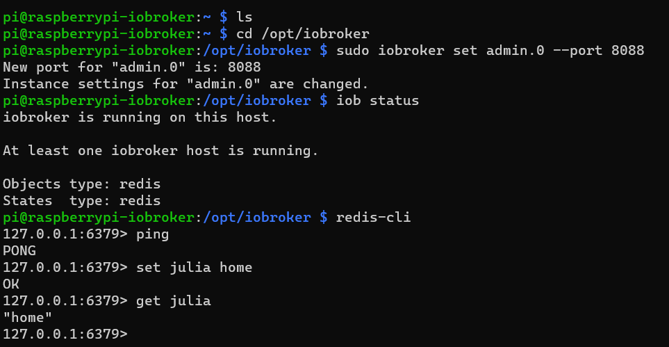

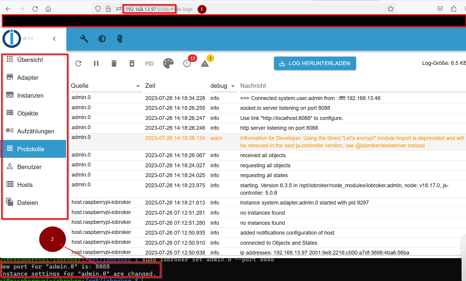

      Die Umstellung des Ports auf 8089 hat den Zugriff wieder möglich gemacht, allerdings werden keine Instanzen angezeigt, Übersicht und Host werden nicht geöffnet und Objekte, die tatsächlich angezeigt werden, können nicht geschaltet werden. Etc.
      Da ich ein Backup (Danke Matthias 😁 ) habe, könnte ich das System wieder ganz neu aufsetzen. Allerdings will ich erst wissen, wieso/wie das passiert ist, um es in Zukunft zu verhindern bzw. das System auch ohne Backuo wieder zum Laufen bringen.
      Hat jemand eine Idee oder sogar die Lösung für mein Problem?
      Vielen Dank schon mal im Voraus.

              Fleurelle last edited by
              danke für Eure Antworten. Am DHCP liegt es nicht. Der Haken "immer die gleiche IP" ist gesetzt und über ssh komme ich wie zuvor auf den raspi. Die Umstellung des Ports hat den Zugriff ja auch wieder möglich gemacht, allerdings auf ein stark eingeschränktes, funktionloses System (siehe Post1).
              Hier als Nachweis:
              Ich verstehe nicht, was passiert ist, da ja eigentlich alles läuft...
              Noch andere Ideen?
              Liebe Grüße
              Fleurelle
              arteck ? 2 Replies Last reply Reply Quote 0
                arteck Developer Most Active @Fleurelle last edited by
                @fleurelle
                https://192.168.13.97:8081

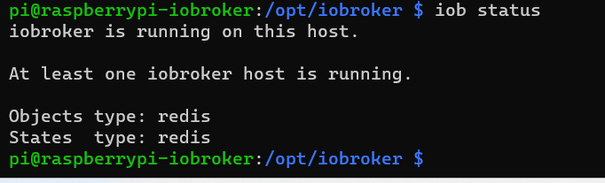

                  sieht mir danach aus, dass der Redis-Server auf dem Raspi nicht laeuft .. ?
                  was kommt denn dabei raus, wenn du " iob status " eingibst?

                    Fleurelle @arteck last edited by
                    @arteck
                    Das geht wie gesagt nicht. Es kommt der oben gepostete Seitenladefehler (habe sicherheitshalber auch noch mal auf Deinen Link geklickt. Gleiches Resultat.)

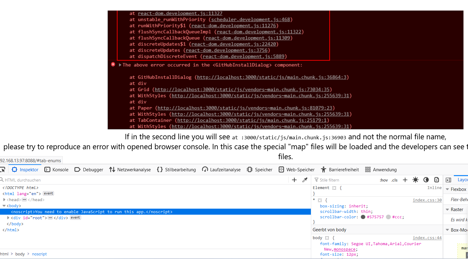

                    Wenn ich den Port für den Admin ändere, geht der Zugriff wie gesagt. Hier mal ein Screenshot von diesem "kastrierten" System:
                    Wie man sieht, fehlen auch die Adapter wie zigbee, backitup etc. im Menu links (nein, sie sind nicht ausgeblendet. Hab ich überprüft.)
                    Übersicht und Host öffnen nicht.
                    Objekte öffnen sich, haben aber keine Werte:
                    instanzen zeigt das, obwohl kein Filter gesetzt ist:
                    Bei Enum wird es spannend:
                    Sagt Euch das was?
                      Fleurelle @Guest last edited by
                      @ilovegym said in Fritzbox Neustart -> iobroker-Kollaps:
                      iob status
                      Ausgabe:
                      So soll es doch sein, oder?

                        Hab noch mal im Masterkurs nachgesehen und Redis direkt angesprochen. Läuft:
                        Thomas Braun T 2 Replies Last reply Reply Quote 0

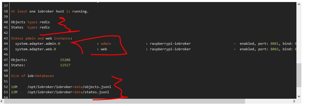

                          ich glaube das einfachste für dich währe das backup zurück zu spielen.. dann nochmal die fritte neu starten um zu schauen ob das verhalten das selbe ist.. iobroker nicht erreichbar
                          meine Vermutung ist dass du entweder dir die redis zerschossen hast oder auf eine neue instanz gewechselt hast oder zurück zu jsonl gewechslt hast
                          im oberen LOG steht dass der iobroker auf redis läuft .. im unteren steht das es auf jsonl läuft und nur 2 instanzen aktiv sind..
                          kein plan was du zwischen dem reboot der fritte und dem Problem gemacht hast aber mit dem reboot hängt es nicht zusammen
                              Bin zwar nur am rum raten, aber was passiert wenn du das mit:
                              sudo -u iobroker redis-cli
                              startest
                              EDIT: Und du hast keine Fehlermeldungen im log? die kurz nach dem Neustart einen Hinweis geben? Log herunterladen und da gucken.

                                    Fleurelle @ticaki last edited by
                                    @ticaki
                                    das gleiche wie bei redis-cli. Kann dann Variablen ändern.
